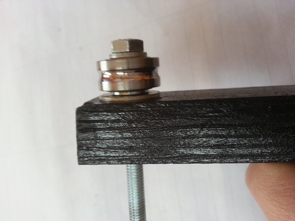

Post napisał: pawlak42 » 11 lut 2015, 08:34
"senior" skąd wziąć swożnie mimośrodowe? szukam i nic nie mogę znaleźć:-(

Post napisał: rynio_di » 11 lut 2015, 09:56
Ile sztuk potrzebujesz , średnica oraz długość , ew.pod jakie łożysko ?
pawlak42
Posty: 47
Rejestracja: 28 wrz 2012, 14:46
Lokalizacja: świdwin
#59
Post napisał: pawlak42 » 16 lut 2015, 09:34
Są to dwa małe łozyska wsadzone w wewnętrzną bierznie łozyska
wew: 6mm, zew 20 mm, szer 10mm
zamiast czarnej sklejki będzie kwadratowy pręt alu 20x20 mm a całość przykręcona do płyty sklejki 18mm
Potrzebuje 4 sztuki, jak to będzie wyglądało i przede wszystkim ile kosztowało i ile będzie tyrwała realizacja?

Post napisał: pawlak42 » 23 lut 2015, 14:05
Witam ponownie
Problem regulacji mimośrodowej rozwiązany. - W śrubie m12 wywierciłem otwór niecentrycznie, nagwintowałem i przykręciłem łożysko, zeszlifowałem trochę łep bo był za wysoki.
zrobiłem przekładnie 1:4 (na silniku zębatka 18z idzie paskiem na 72z i znowu 18z napędza pasek główny.
Wyciaga ok 1500mm/min a chcę osiągnać najmniej 2000mm/min
Moje pytanie:
Czy mogę zrobić tak: silnik 18z idzie na 72z a ostatnia napędzająca 36z?
Jak to będzie pracowało, szybciej na pewno ale na pewno jest jakieś ale.
Drożesze wyjście i bardziej pracochłonne to zmienić obydwie 18z na 36z
Jak te dwa wyjścia mają się do siebie bo nie jestem z przekładni za mocny.
Z góry dzieki za pomoc
