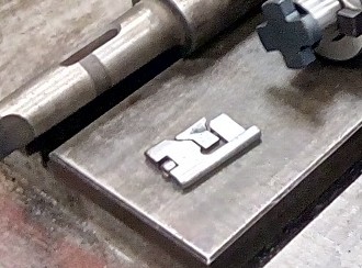

Szukam od kilku tygodni. Mam maszyne, mam wytaczadła.... ale tylko tutaj znalazłem wzmianke o mocowaniu wytaczadeł. Nie wiem jak taki rozkręcany klin ma wygladać a nie mam pomyslu jak go wykonać.

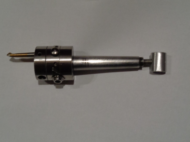

No to znalazłem fotkę takiego klina..... Nawet nie śmiem zapytac czy ktoś wie gdzie można to kupić bo to pewnie gorzej niż ze świętym gralem.
Ale podziele się bo może komuś się to przyda.
klin morse`a.jpg (29.61 KiB) Przejrzano 1580 razy

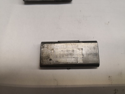

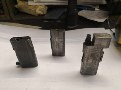

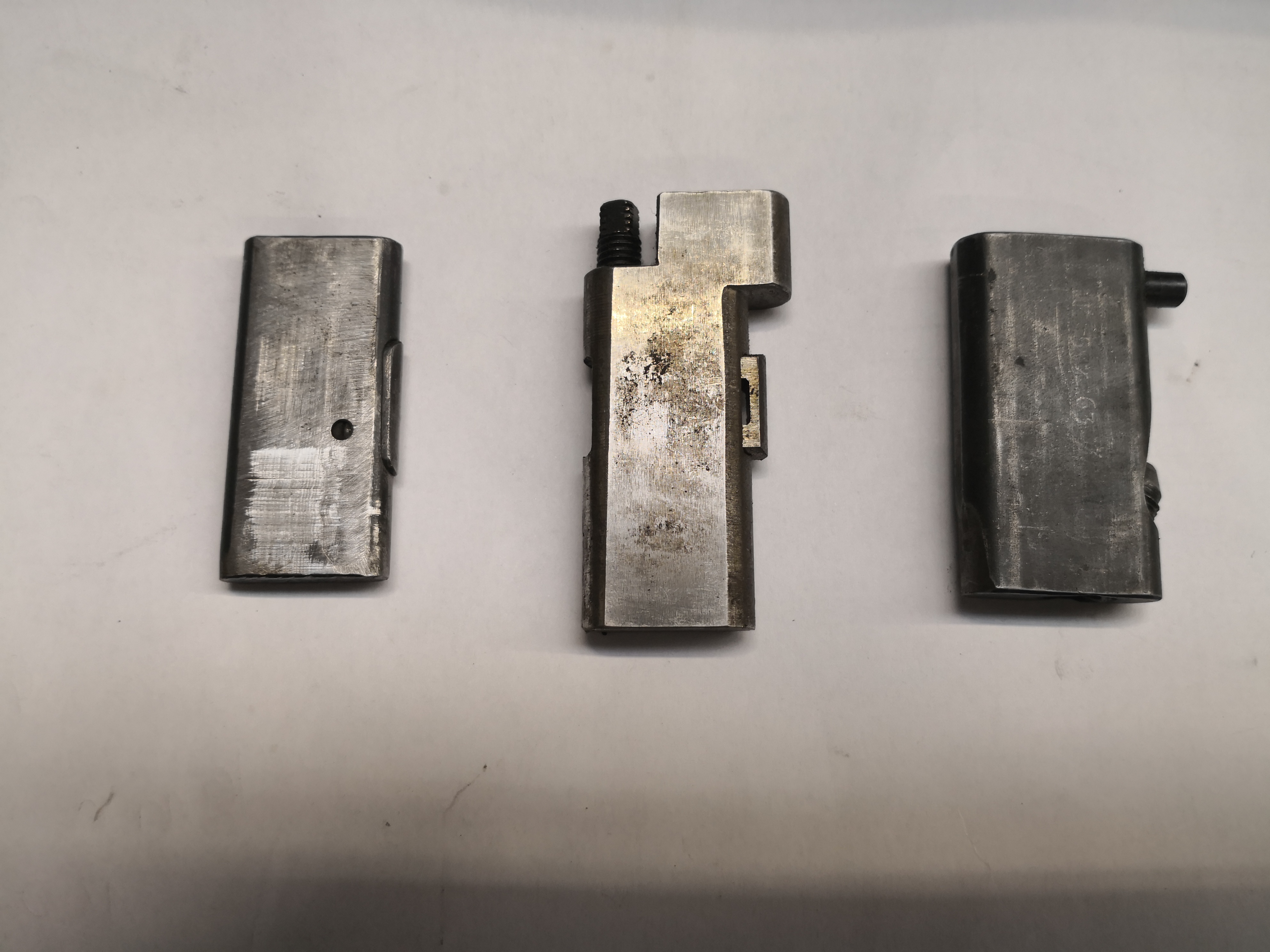

Post napisał: szuler666 » 29 sty 2019, 22:02

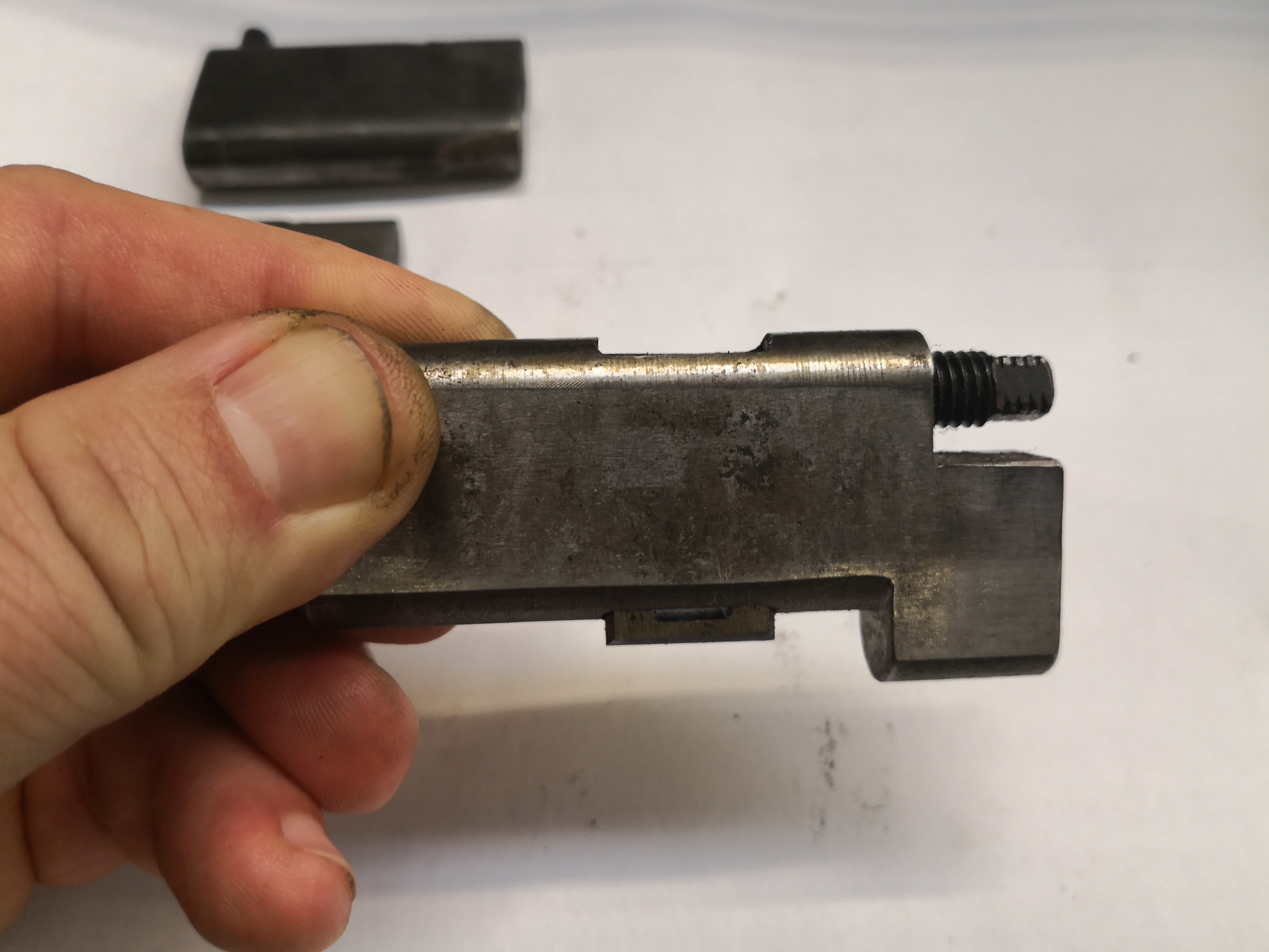

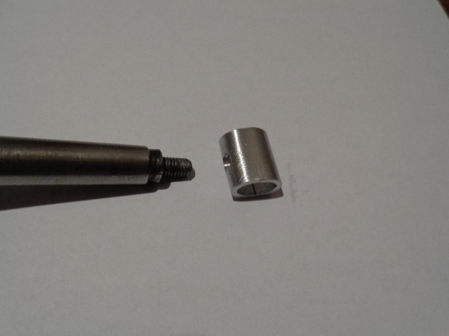

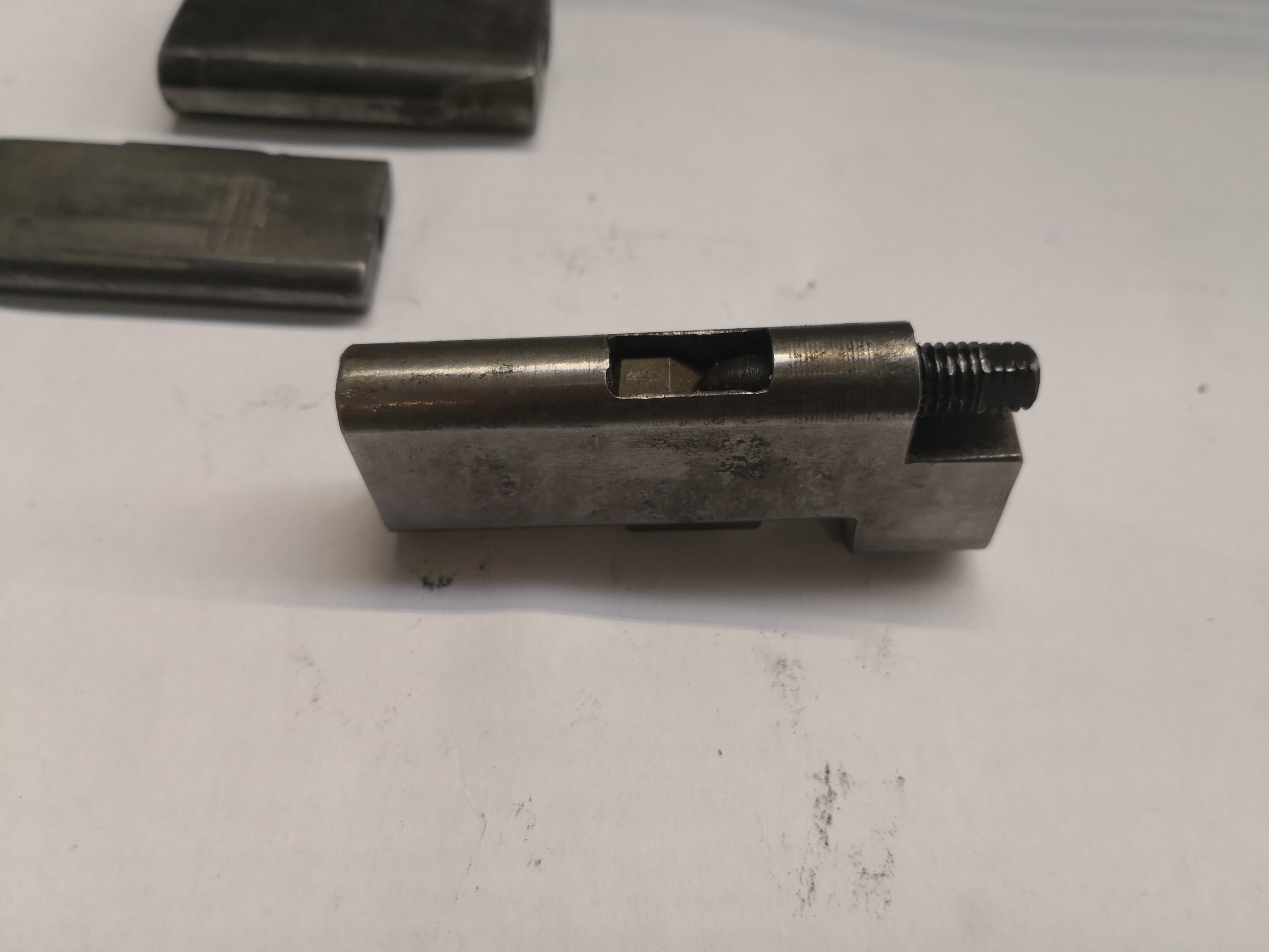

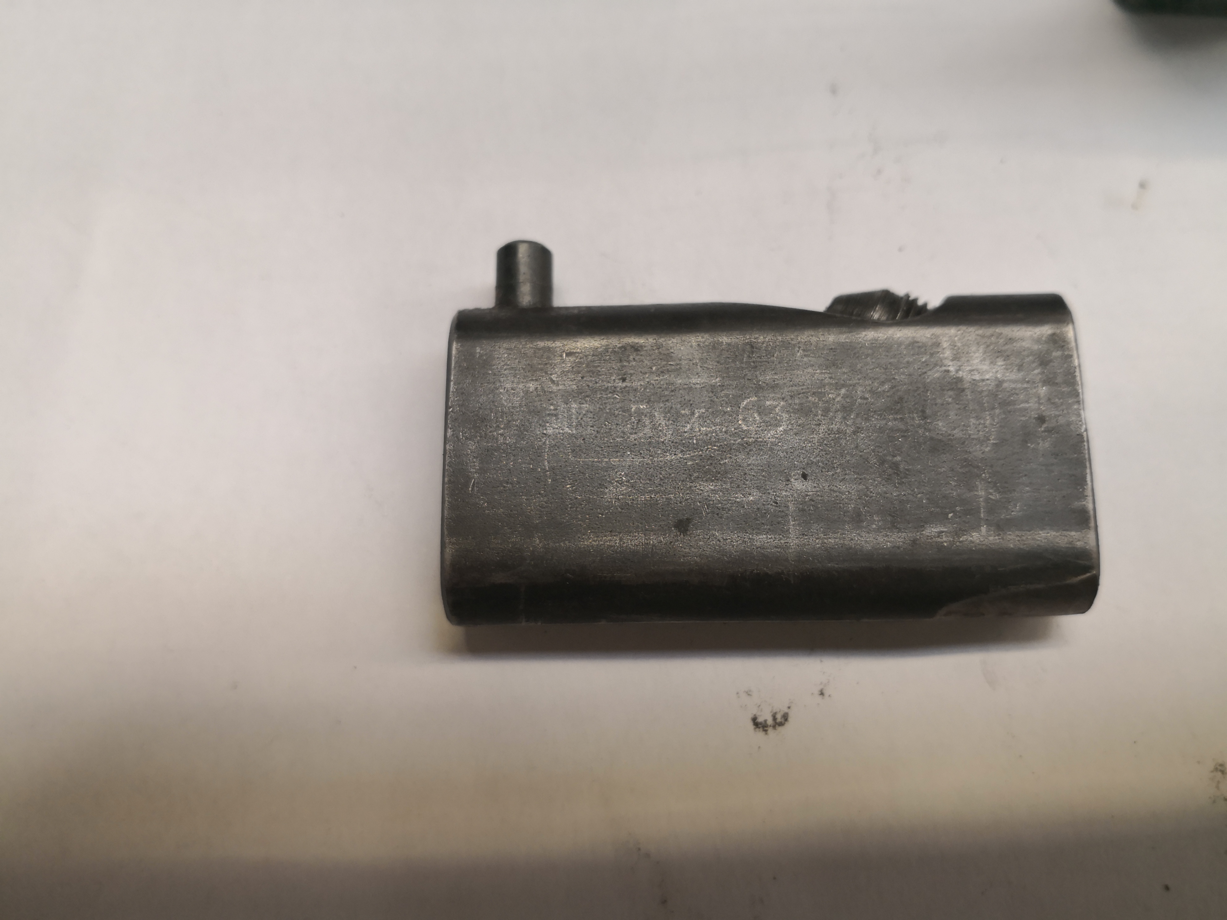

Dopiero teraz mam te foty tych zabezpieczeń
1
2
3
4
5

Dzięki Szuler. A mógłbyś mi jeszcze opisać jak one działają. Każdy z nich jest troszkę inny. I zastanawia mnie ta szufladka na środku.

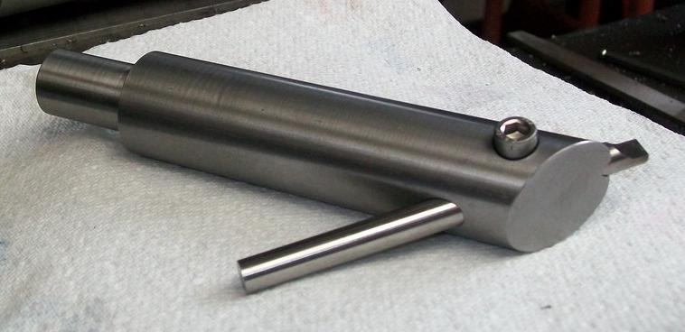

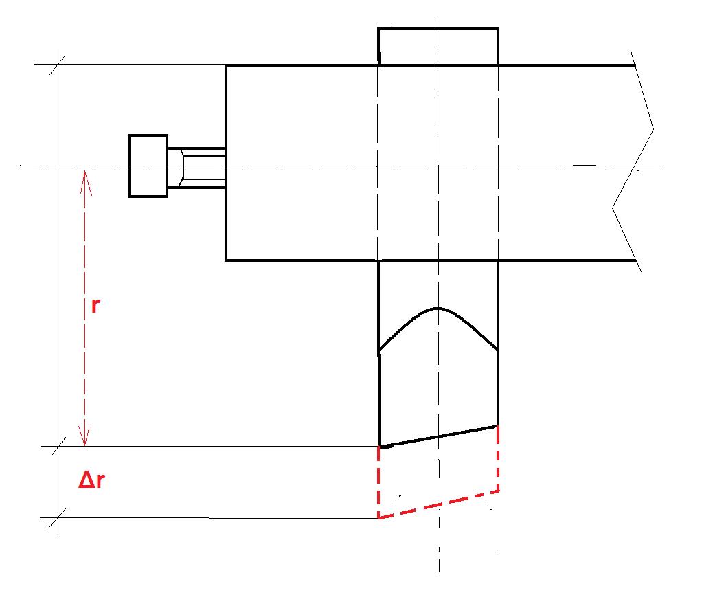

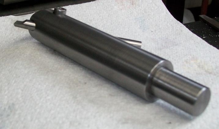

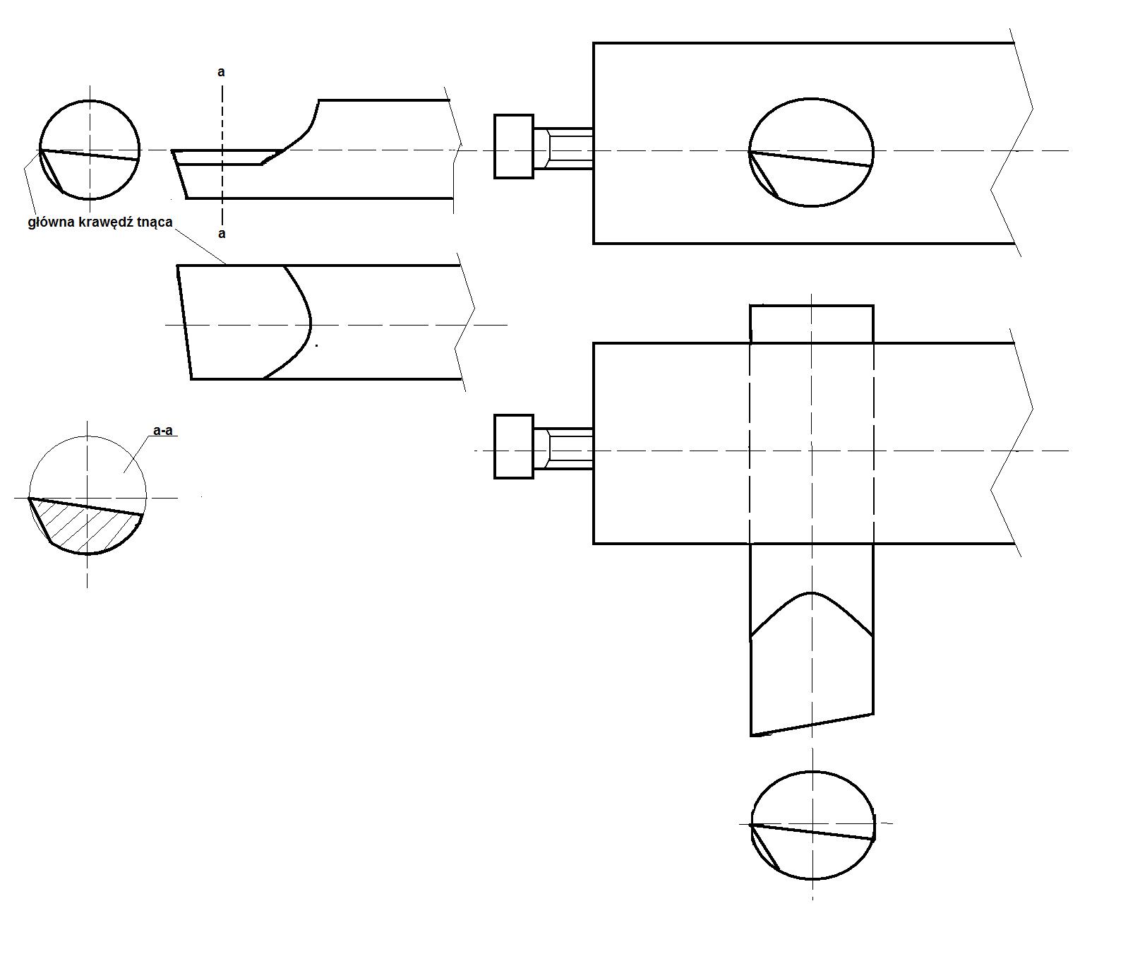

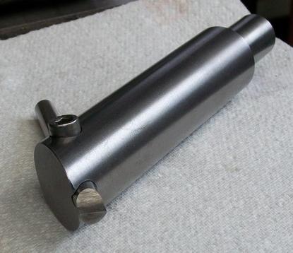

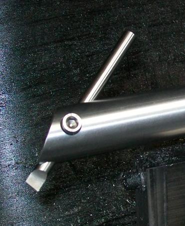

Takim ostrzem nic nie utoczysz. Po pierwsze to geometria tego "noża" z wiertła jest niewłaściwa dla skrawania, to raczej przecinak nie nóż tokarski, a ponadto jest zamocowany w trzonku jakby odwrócony o 180°.
Jeśli robisz nóż samodzielnie to geometria ostrza powinna wyglądać mniej więcej tak jak na tym rysunku (przy prawym kierunku obrotów wytaczadła)
W realu będzie to wyglądało mniej więcej podobnie jak na tych zdjęciach, choć geometria tego ostrza jest tu jakby "odwrotna" bo w tym przypadku nóż skrawa czołem, ale chodzi o pogląd.
Obrazek Obrazek Obrazek Obrazek
tu podobny nóż do wytaczadła z kwadratowym trzonkiem, ale geometria ostrza taka sama
Obrazek Obrazek
Ustawienie jak głęboko ma przybierać nóż (Δr) można zmierzyć podobnie jak tu (mikrometrem bądź suwmiarką)
a średnica po wytoczeniu(bez uwzględnienia ew. bicia wytaczadła) będzie wynosić:
D2=D1 + (2 x Δr)
gdzie:
D2 - średnica po wytoczeniu
D1 - średnica przed wytoczeniem
Δr - przybranie noża(głębokość skrawania)

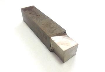

Kliny z foto nr 1i 2 działają na tej samej zasadzie przy pomocy śruby element który jest w środku wysuwa sie z obudowy i zabezpiecza np. wytaczadło przed wypadnieciem z gniazda wrzeciona a różnią sie tylko konstrukcyjnie , klin z foto 3 jest najprostszy po kącie jest w nim wykonany otwor gwintowany w którzy wkręcamy śrube która blokuje narzedzie w gnieździe morsa .Na pewno 2 i 3 można gdzieś dostać bo to orginał 1 wygląda na samoróbke .
