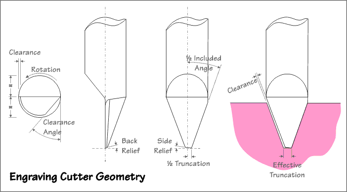

Musisz inaczej naostrzyć,teraz nic tym nie roztoczysz. Popatrz na 8 zdjecie w pierwszej odpowiedzi Romana,w trójkąt a powierzchnia natarcia płaska i prostopadła do materiału.Tak jest najłatwiej naostrzyć. No właśnie obroty.....widzę trzpień z 10 mm gruby,otwór 50 mm....to musiałyby być w takim układzie max 150/min ale bez posuwu to będzie ci to nie drgać ale telepać. Musiałbyś to zrobić z grubszego pręta i roztaczać po małej warstwie.

Kolego daj trzonek ~ø30-35mm za zatoczeniem pod uchwyt (maksymalnej jaka się mieści w uchwycie średnicy), i pierścieniem prowadzącym jak opisałem wyżej, bo wyjdzie kicha. Poza tym skróci to do minimum długość wystającego noża skrawającego, który tez ma przecież małą średnicę, podatną na wyginanie (drgania).
Jeśli nie wierzysz, to spróbuj roztoczyć bez pierścienia na jakim innym detalu(płytce).
przyjrzyj się geometrii tego ostrza, z powierzchnią natarcia zaszlifowaną poniżej środka stalki
tu geometria jaka powinien mieć nóż -zasady (teoria)

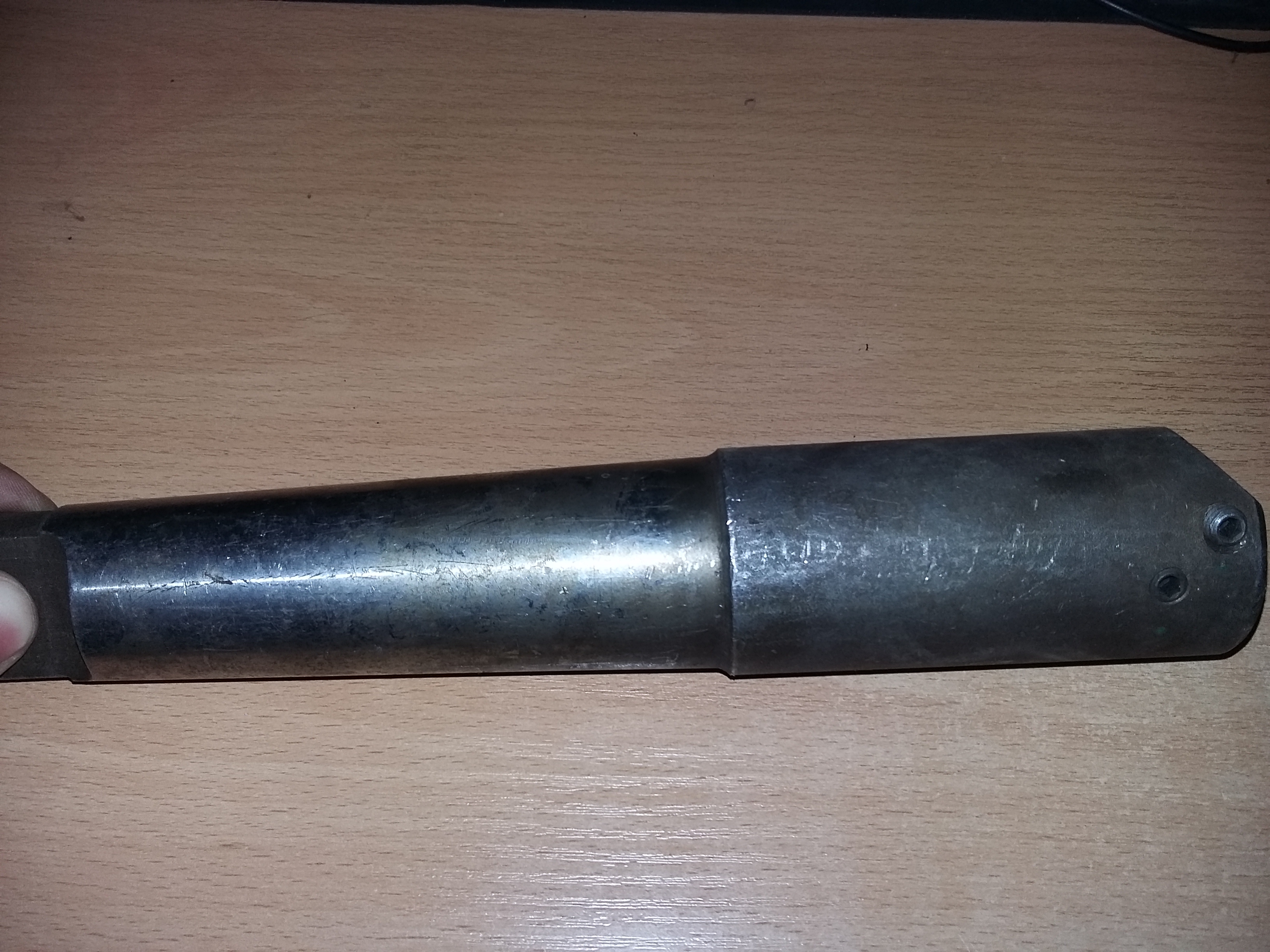

Wytaczadła informacje
Post napisał: daniel1302 » 12 mar 2016, 14:28

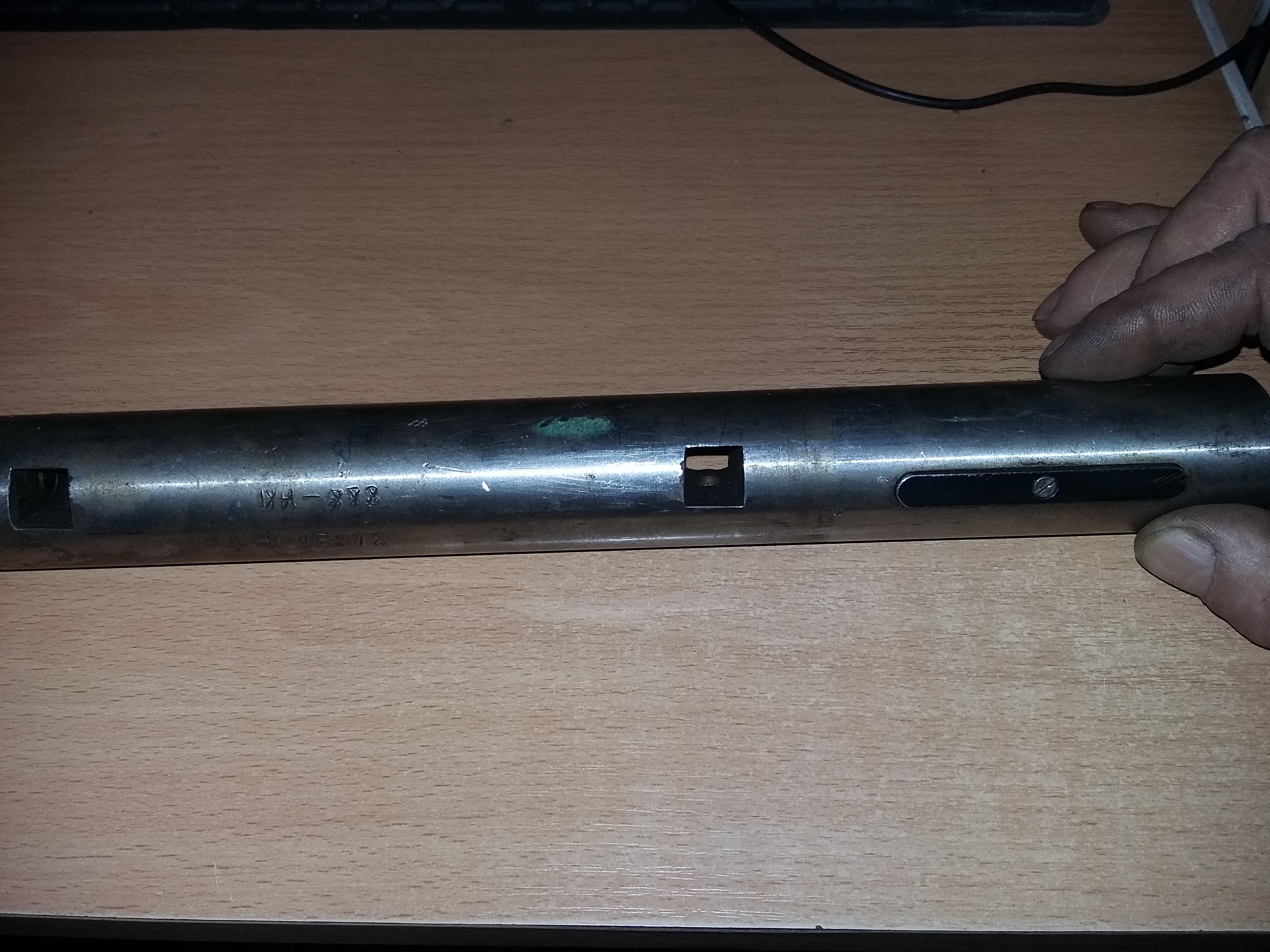

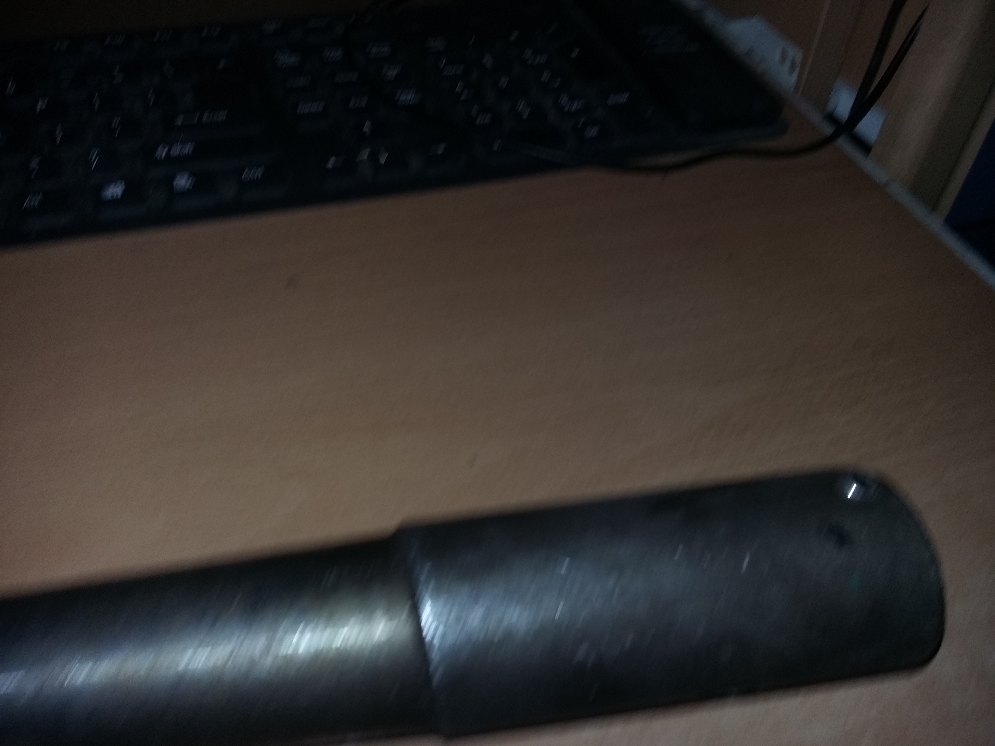

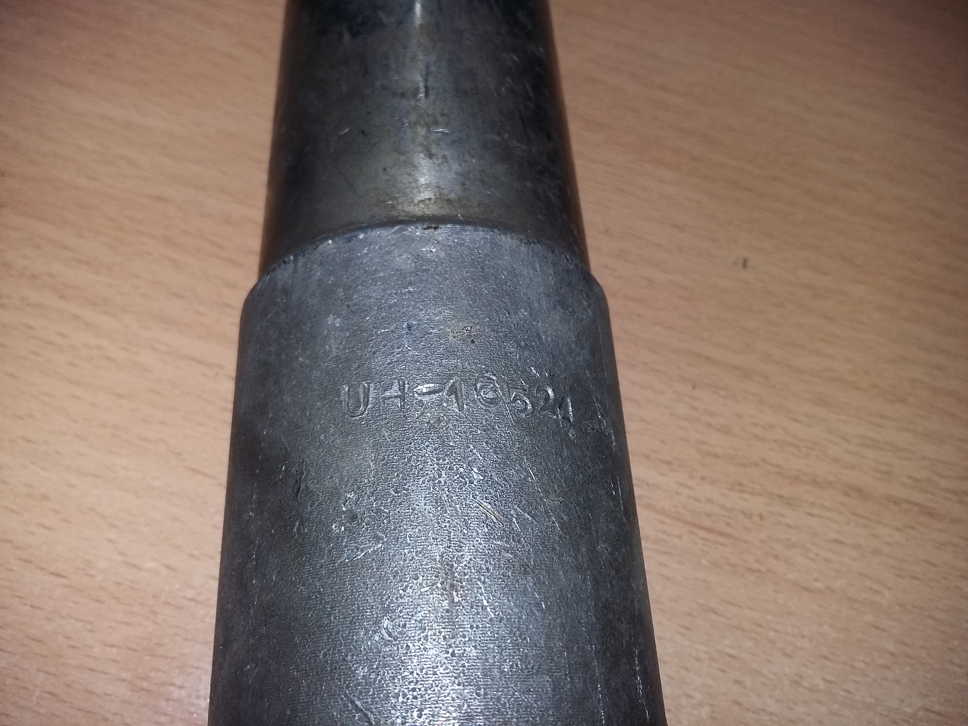

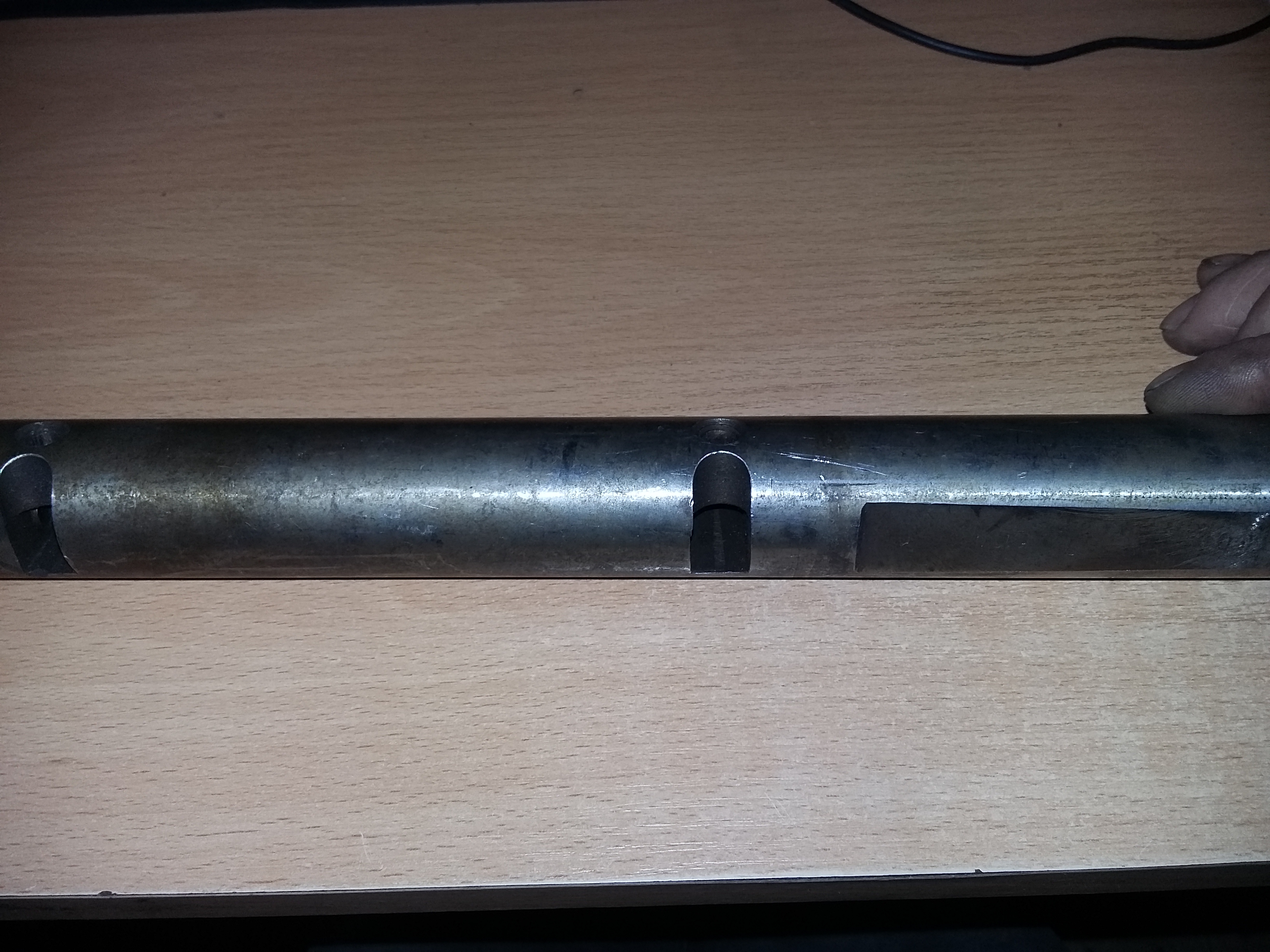

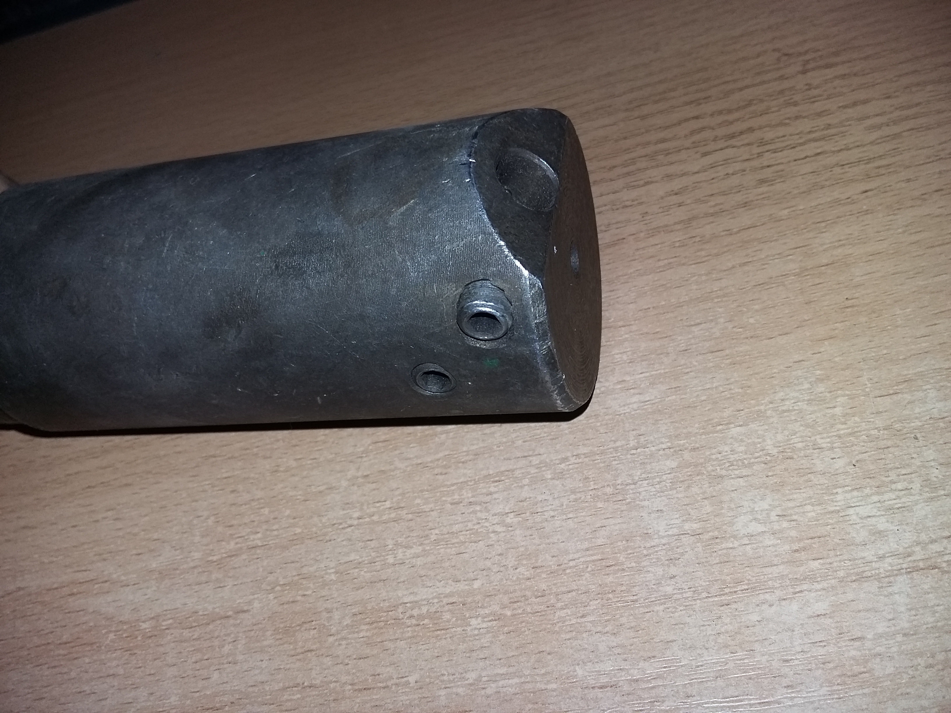

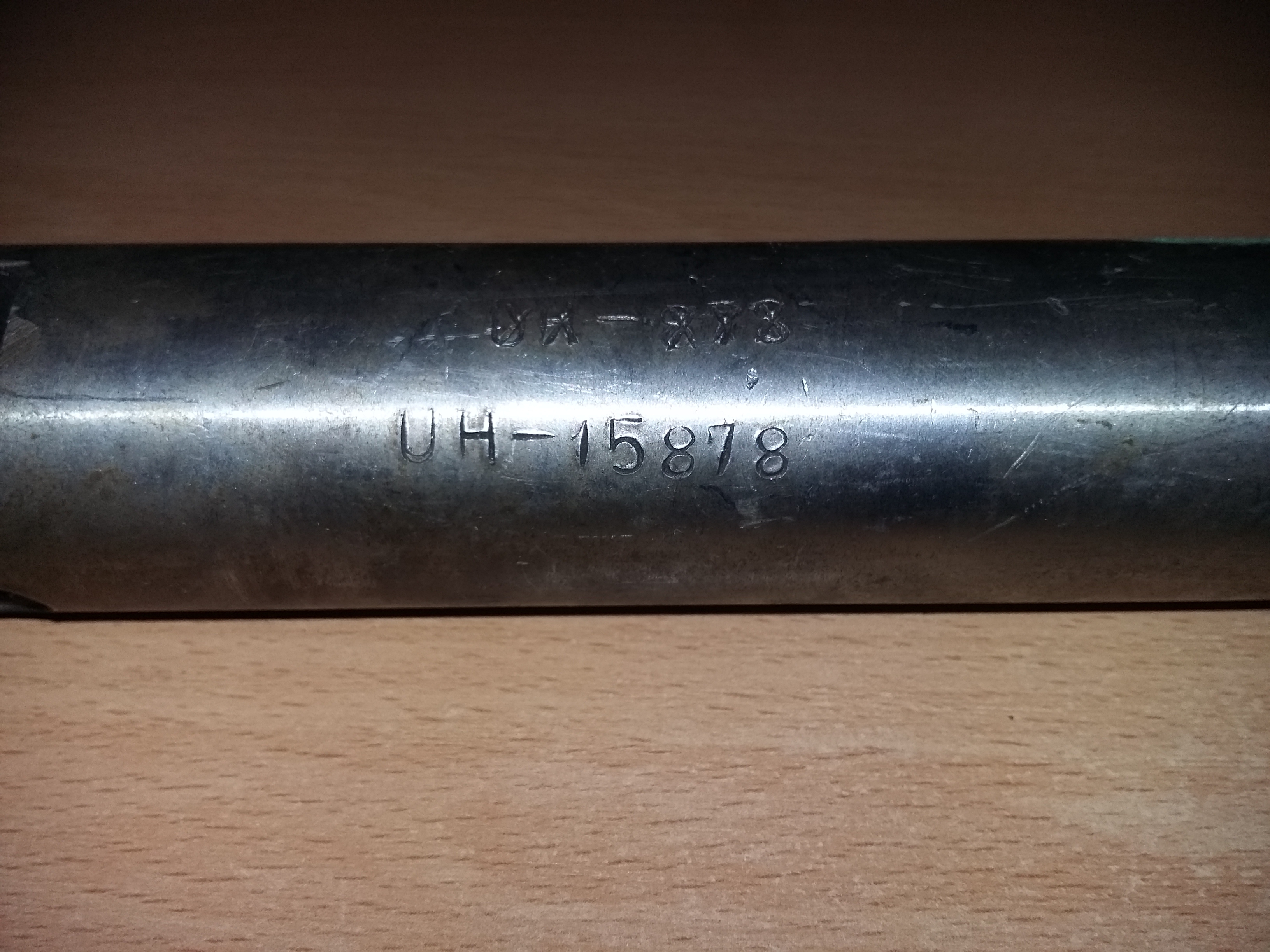

Witam, dostałem dzisiaj od sąsiada dwa wytaczadła (chyba). Do czego stosowane są wytaczadła. Posiadam frezarkę jednak posiada ona stożek ISO 40. Domyślam się, że wytaczadło z stożkiem morse'a stosowane jest do tokarki, a co z tym drugim, które jest walcem z sfrezowaną końcówką oraz klinem.
Proszę o infmację o tych wytaczadłach jakieś katalogi itp, myślałem, żeby przerobić to wytaczadło bez stożka na nóż tokarski.
Zdjęcia poniżej.
Z góry dziękuję.
ObrazekObrazek
clipper7
Posty: 2368
Post napisał: clipper7 » 12 mar 2016, 16:28
daniel1302 pisze: Do czego stosowane są wytaczadła
Do wytaczania :mrgreen:
Do tych ze zdjęcia, zakłada się nożyk (trzonek okrągły lub kwadratowy), ustawia go na żądaną średnicę, blokuje wkrętem i jazda !
Wytaczadła ze stożkiem MK stosuje się we frezarkach (jeżeli masz inny stożek, to konieczna jest przejściówka), wiertarkach, czasami w tokarkach np. przy wtaczaniu długich, dokładnych tulei. W tokarkach czasami mocuje się wytaczadło w stożku wrzeciona i podpiera kłem, a detal mocuje się do suportu i przesuwa. Osobiście wolę wytaczadła bez płetwy, ale te z płetwą też się sprawdzają.

Post napisał: szuler666 » 12 mar 2016, 20:26
Podstawowe wytaczadło do pracy na wytaczarce , ale na innych obrabiarkach tez są wykorzystywane ,wytaczadła bez pletwy są przeznaczone do pracy w obrabiarkach gdzie narzędzia jest zaciągane śruba , inne na stożku maja kanałek do zabezpieczania przed wypadnieciem z gniazda wrzeciona w który wkłada się rozkręcany klin

Czy ktoś może coś powiedzieć więcej nt tego klina. A może macie foto czegoś takiego, jak zamocować narzędzie na stożek morse`a takim klinem?
