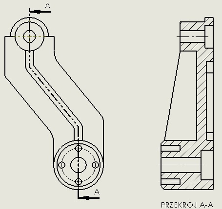

PROŚBA O POMOC W WYKONANIU SKOMPLIKOWANEGO ŻEBRA
kdps

Wielkie dzięki :smile: :smile: :smile: strasznie mi pomogłeś :smile: :smile: :smile: Mam jeszcze jedno pytanie jak wyłączyć kreskowanie żebra?? :smile: Czy robi się to tak jak w CATI że w modelu ukrywam żebro dorysowuje na przekroju linie która jest krawędzią zebra i aktualizuje żut?? :lol:

można zrobić tak:
klikasz 2 razy na zakreskowane pole> odznaczasz kratkę: :kreskowanie materiału" + "brak"> dorysowyjesz kreskę/ki między żebrem a tym polem gdzie chcesz mieć kreski> klikasz kreskowanie/wypełnienie obszaru> wybierasz pole które ma byc zakreskowane> OK> koniec :mrgreen:

Kreskowanie żeber mozna wykluczyc w Zakresie operacji we wlasciwosach widoku - warunkiem jest to, ze musi to byc zrobione taka operacja.

No nie wiem czy to jest poprawnie zrobione ...
wydaje mi się że linie /krawędzie/ powstałe na styku powierzchni w wyniku odcięcia trójkątem te krawędzie nie będą miały takiego położenie jakie powinny mieć a wynika to z tego że żebro jest załamane w trzech miejscach, będą po prostu inne załamania, tak mi się wydaje

Post napisał: ShuRRican » 25 kwie 2013, 19:16
faktycznie Kolego, masz rację :wink: mój błąd :oops:
wycięcie tym trójkątem nie jest dobrą opcją :neutral:
wysokość na tych zagięciach rózni się, a powinna być jednakowa. Masz jakiś pomysł jak to zrobić poprawnie?
może powycinać bryłami rysowanymi na płaszczyznach równoległych do ścian bocznych żebra(3x) tylko jak wtedy będzie z połączeniem z walcami?

Zaglądam zaglądam problem jest dość trudny do ogarnięcia :neutral: . zastanawiam się czy na tym rysunku wykonawczym nie ma błędu :smile: :smile: po przeanalizowaniu wydaje mi się że na przekroju tam gdzie jest to żebro w miejscach gdzie żebro zmienia swój kierunek będą uskoki :grin:

No i co dalej z tym zebrem?
Model oraz opis umiescilem tutaj>>>

Ja mam inne pytanie do modelu wrzuconego przez kolegę Blidder'a. Mianowicie: zazwyczaj, gdy projektuje się użebrowanie dla ścian nadaję się niewielki kąt, aby w przypadku odlewów bez problemu wychodziły z form. Jak wykorzystać w tym wypadku operację "Żebro", aby uzyskać stałą szerokość grzbietu użebrowania? (nadając kąt ścianki uzyskujemy stałą szerokość tylko na wysokośći szkicu żebra, a nie na grzbiecie)
PS
Moim jedynym rozwiązaniem jakie przychodzi mi do głowy jest zrobienie wyciagniecie przez rpofile po ścieżce, przy czym ścieżkę oczywiście rysujemy w szkicu 3D, ale tu pojawia się problem (wcześniej już rozwiązany) z kreskowaniem przekroju na dokumentacji.
