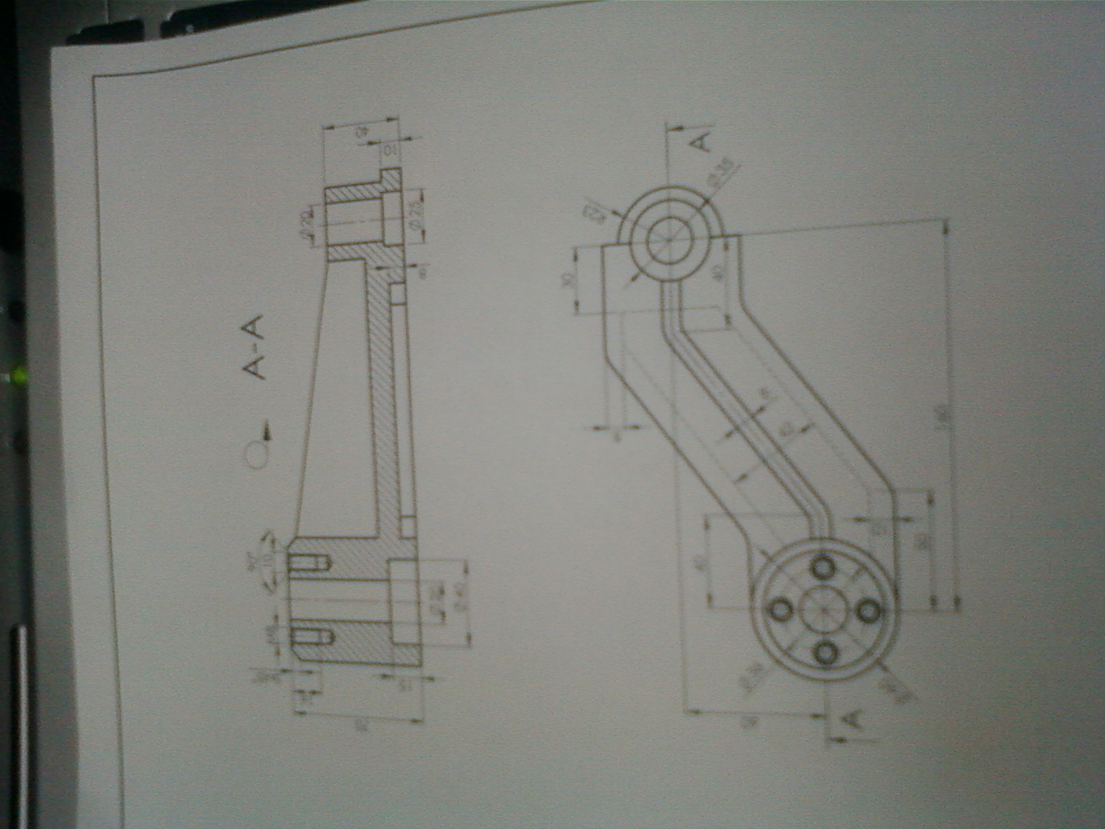

Panowie a także panie o ile takie są na tym forum, proszę o pomoc w narysowaniu żebra na zamieszczonym rysunkuObrazek . Robiłem to tak zrobiłem tą płaską powierzchnie potem powyciągałem walce obydwa na 70 aby potem dokonać wycięcia przez obrót oraz zrobiłem wszystkie otwory :) . PROBLEM POJAWIŁ SIĘ KIEDY PRÓBOWAŁEM ZROBIĆ ŻEBRO :):):) zrobiłem szkic następnie żebro potem zrobiłem wycięcia przez obrót aby uciąć to żebro pod kontem i tu pojawia się problem bo żebro robi się trochę zwichrowane w miejscu ucięcia, nie wiem co robić alej skończyły mi się wszystkie pomysły;/;/ PROSZĘ o pomoc
Oto link do modelu http://speedy.sh/ffqjk/ZAL.SLDPRT oraz do rysunku wykonawczego części

Ja bym to zrobił wycięciem przez wyciągnięcie symetryczne, a niski walec wyciągnąć na odpowiednią wysokość bez wycinania i faza na dużym walcu standardowo a nie przez wycinanie z obrotu. Takie skąplikowane to to nie jest. :wink:

Wykonałem Twoje wskazówki w 40% a mianowicie normalnie zrobiłem fazkę oraz wyciągnąłem drugi walec na odpowiednią wysokość ale nadal nie wiem jak zrobić to żebro twoim sposobem ;/;/ mam prośbę do Ciebie czy mógł byś mi to wyjaśnić bardziej szczegółowo:):)?? Ja myślałem zrobić to tak: wstawię jakąś płaszczyznę przechodzącą przez walce (dokładnie chyba przez punkt na jednym i na drugim walcu) następnie narysuje kontur żebra w profilu i wyciągnę żebrem ale niestety wyskakują mi jakieś krzaki podczas wstawiania płaszczyzny :sad: :sad: :sad: link do modelu po poprawkach http://speedy.sh/88U3J/ZAL2.SLDPRT . Był bym naprawdę bardzo wdzięczny za pomoc:):):):)

można tak:
1. mamy: podstwa+ żebro (muszą byc zaokrąglenia na końcach żebra, tam gdzie mają być walce)
2. wybieramy płaszczyznę prostopadłą do podstawy, tam rysujemy trójkąt , potem wybieramy: symetrycznie wyciągnięcie wycięcia
3. dorysujemy brakujące walce i resztę :)
printscreeny tutaj:
http://speedy.sh/jjfgE/kdps.zip
btw. rysowane na szybko bez wymiarów, na podstawie Twojego pierwszego modelu
pozdrawiam :mrgreen:

ShuRRican świetny pomysł:):) ma do Ciebie jeszcze jedną prośbę :razz: :razz: . Nadal mam problemy z tym żebrem :sad: :sad: :sad: robię podstawkę potem dodaje płaszczyznę 70 mm oddaloną od podstawki :) rysuje na niej kontu żebra i gdy użyje polecenia żebro, wyskakuje mi błąd że ŻEBRO NIE JEST WŁAŚCIWIE OGRANICZONE I WYDŁUŻENIE ŻEBRA NIE PRZECINA CZĘŚCI MODELU :sad: :sad: . Mógł byś poświęcić jeszcze chwilkę i pomóc mi rozwiązać ten problem??

Żebro było:) ale ja tym zdjęciu na którym pokazujesz że je uciąłeś :smile: :smile: ukryłeś czy usunąłeś walce ?? jeśli próbuje usunąć walce z modelu od razu usuwane jest żebro jako element z nimi powiązany :sad: :sad:

Nie możesz usunąć walców przez usunięcie operacji. Walce są "ukryte" przez ich wycięcie :razz: na tym mniejszym widać pozostałości (podstawka)
żebro ze szkicu równolegle do powierzchni żeby powstało, musi dotykać ścian na swoim początku i końcu, lub być zawarte pomiędzy min dwoma ścianami.
przykład: http://help.solidworks.com/2012/Polish/ ... etches.htm
jakby nie było tych bocznych ścianek, żebra by nie powstały
