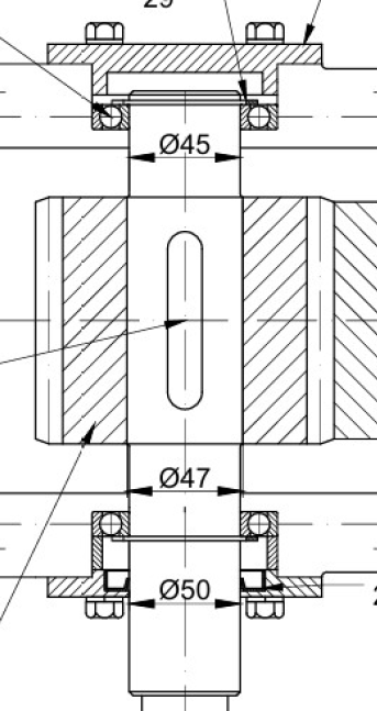

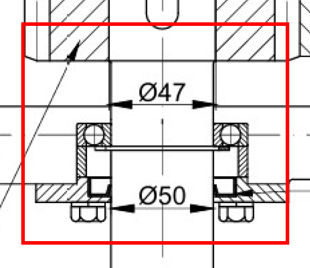

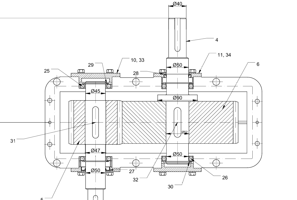

Mam takie jedno pytanie. Wykonałem projekt reduktora, natomiast nie został on przyjęty, ponieważ między innymi źle ustaliłem łożyska. 1. Pomógłby ktoś wyjaśnić jak miałbym je narysować poprawnie i gdzie jest błąd? 2. Czy są być może jeszcze jakieś inne widoczne błędy na rysunku oprócz samych łożysk.

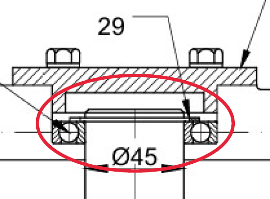

Łożyska są owszem źle ustalone. O ile na lewym wałku jest jako tako, pod warunkiem, że nie przewidujesz obciążenia osiowego, to na prawym jest przekombinowane. Pomyśl co ustalasz i czym- np. po co w górnej części zaciskasz pokrywą zewnętrzny pierścień łożyska?
Z kolei koła zębate nie są ustalone osiowo w ogóle. No i po co mają różne długości? To spowoduje problemy po zużyciu zębów.

Dzięki za pomoc. Jak najlepiej byś ustalił te łożyska po lewej i prawej stronie? Może to głupie pytanie ale dlaczego koła nie są ustawione osiowo? Planowanie reduktora robiłem na podstawie poradnika w którym podstawiałem różne wartości z obliczeń typu dw1,dw2,da1,da2 itp oraz niektóre przyjmowałem i tak końcowo mi on wyszedł. Tutaj od prowadzącego przedmiot dostałem jakąś wskazówkę dotyczącą łożyska, bo na rysował mi jakieś linie zakreskowane ale nie wiem o co dokładnie mu chodziło.

Około 80% projektu do poprawy. Proponuję przejrzeć kilka reduktorów w poradnikach i wg nich wprowadzić poprawki. Na sieć należy patrzeć z dużym przymrużeniem oka , ponieważ wiele projektów jest takich jak Autora tematu.

Tu jest pełno błędów, nawet śruby są wkręcone w uszczelniacz...
Rzeczywiście błędów jest sporo, ale jakoś nikt nie pokazał jakie to są błędy.
Ja zaryzykuję, chociaż nie zajmuję się tym na codzień.

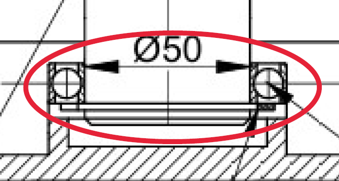

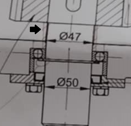

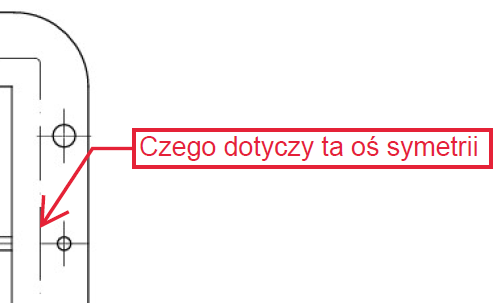

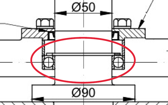

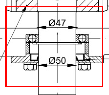

Widzę dwa rodzaje będów - konstrukcyjne i rysunkowe.
Błędy konstrukcyjne:

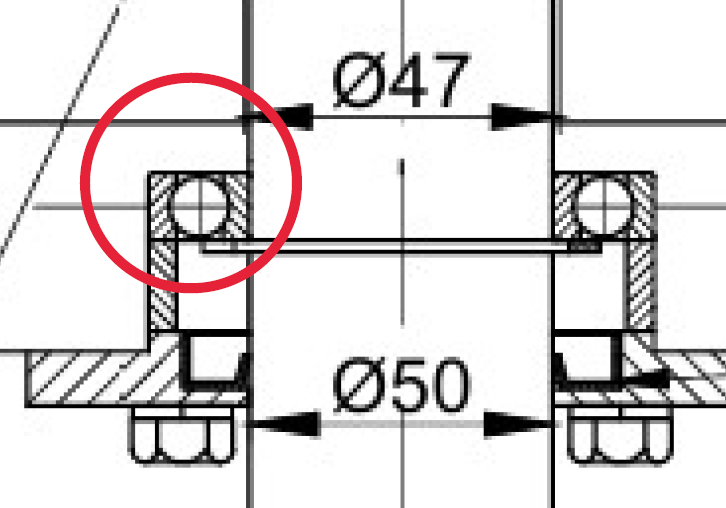

1. Bieżnie zewnętrzne (nieruchome) i wewnętrzne (ruchome) łożysk dotykają nieruchomej obudowy
2. Jedno z łożysk wałka powinno być stałe, a drugie swobodne - w tym projekcie tak nie jest
3. Pierścienie nie są osadzone w wałku
4. Dlaczego współpracujące koła mają różną szerokość?
Błędy rysunkowe
1. Rózne kierunki kreskowania tych samych elementów po dwóch stronach osi symetrii
2. Bieżnie tego łożyska wydają się być rachityczne w porónaniu do średnicy kulek i łożyska o takiej samej średnicy na sąsiednim wałku
3. Wymiary średnicy wałka - część o większej średnicy ma wymiar fi47, a o mniejszej fi50
4. Oś symertri kołnierza - czego dotyczy?
Błędy rysunkowe
