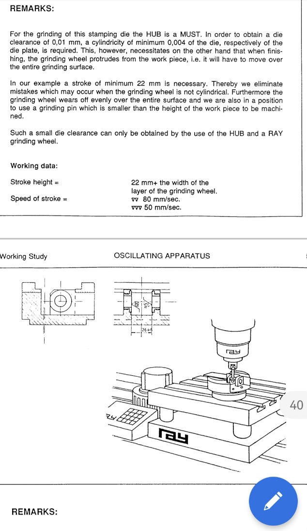

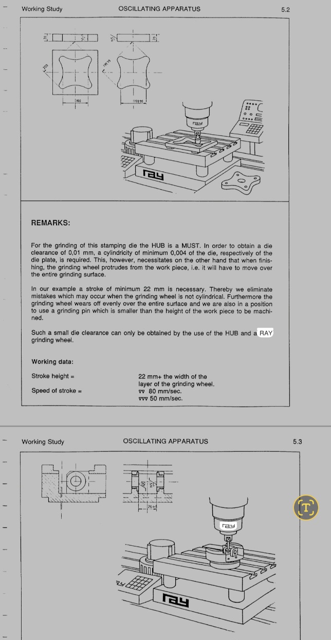

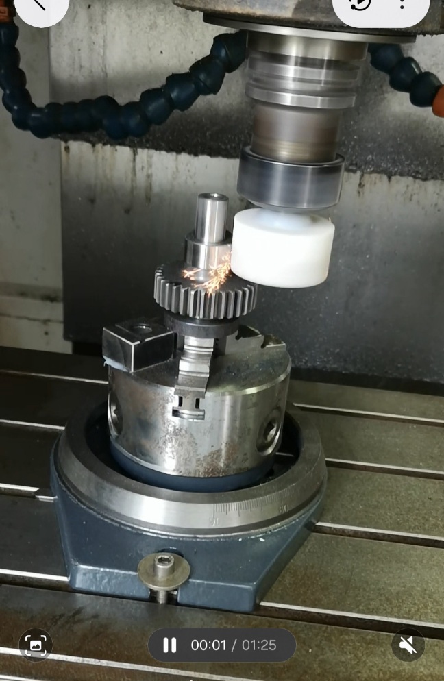

Sprzedam stół oscylacyjny firmy RAY. Cena za stół 5tyś zł. Służy do szlifowania otworów, cylindrów, krzywek lub zwyczajnie dowolnych kształtów. Programowana jest wysokość skoku w zakresie 1-50mm oraz prędkość skoku od 1 do 80mm/sek. Można jeszcze czasy zatrzymania o góry i dołu programować. Link do filmu:
https://youtube.com/shorts/FACLGuRDj4A?feature=share

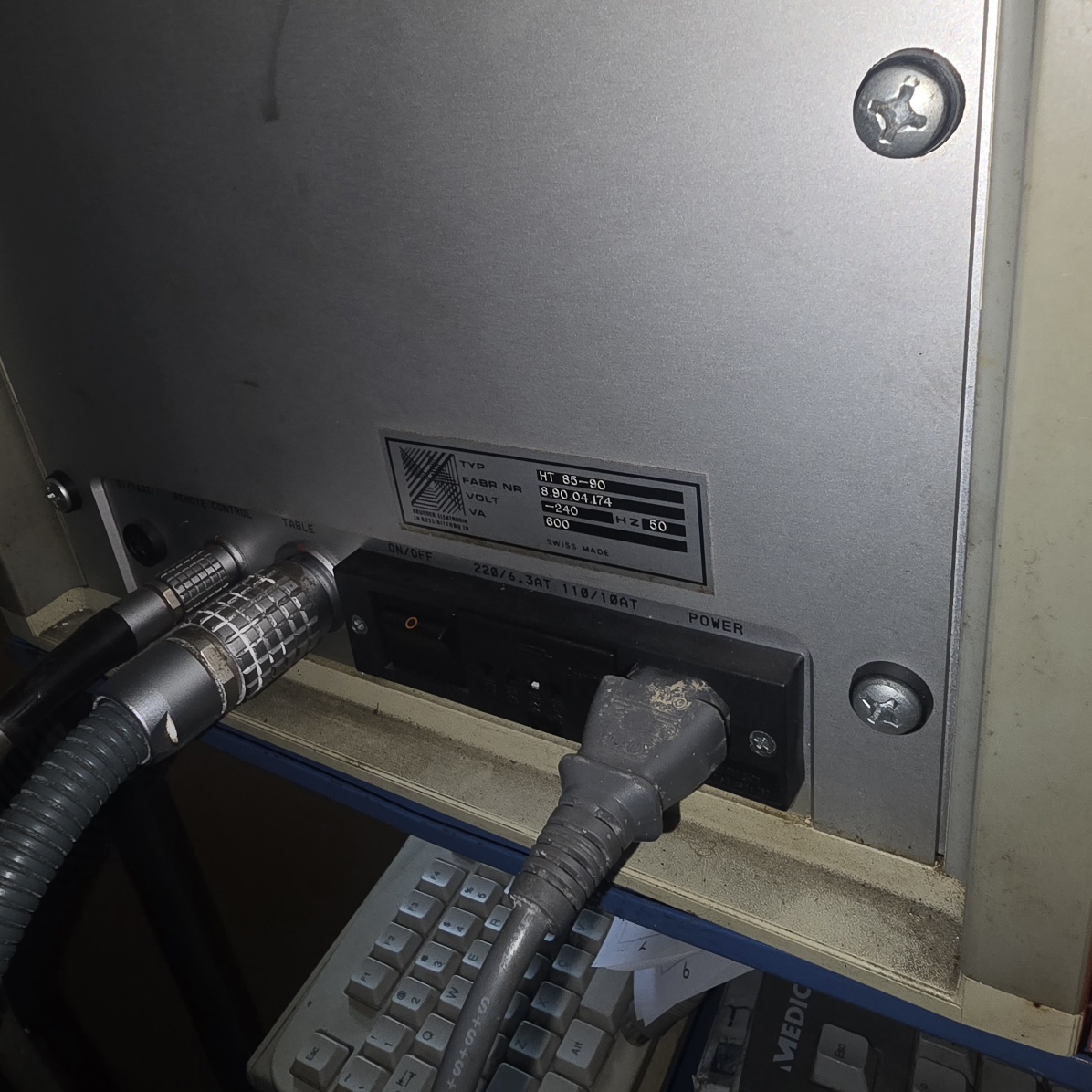

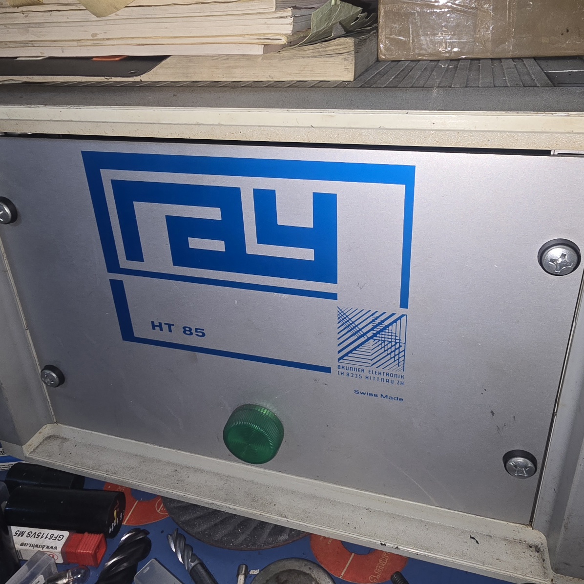

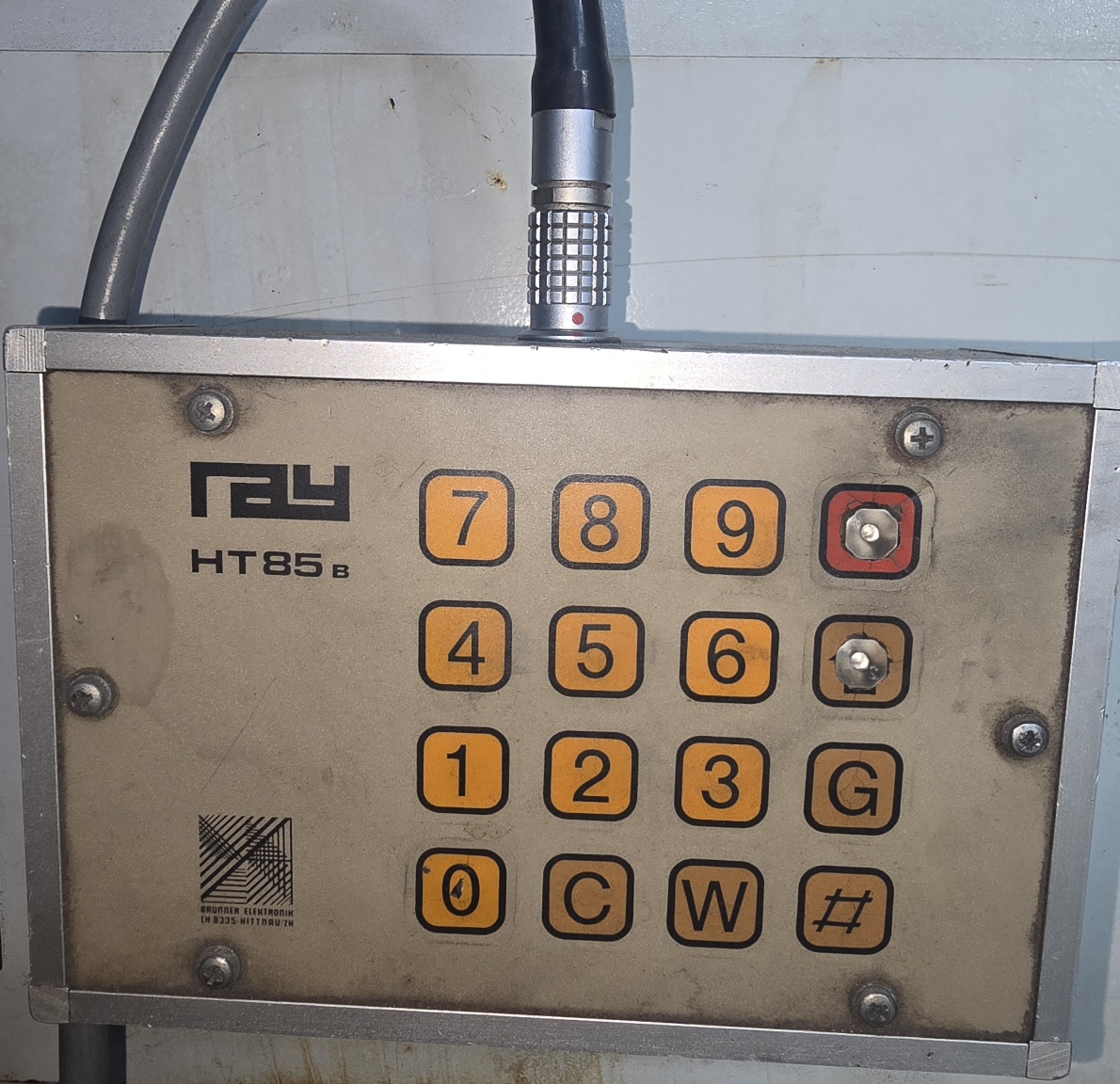

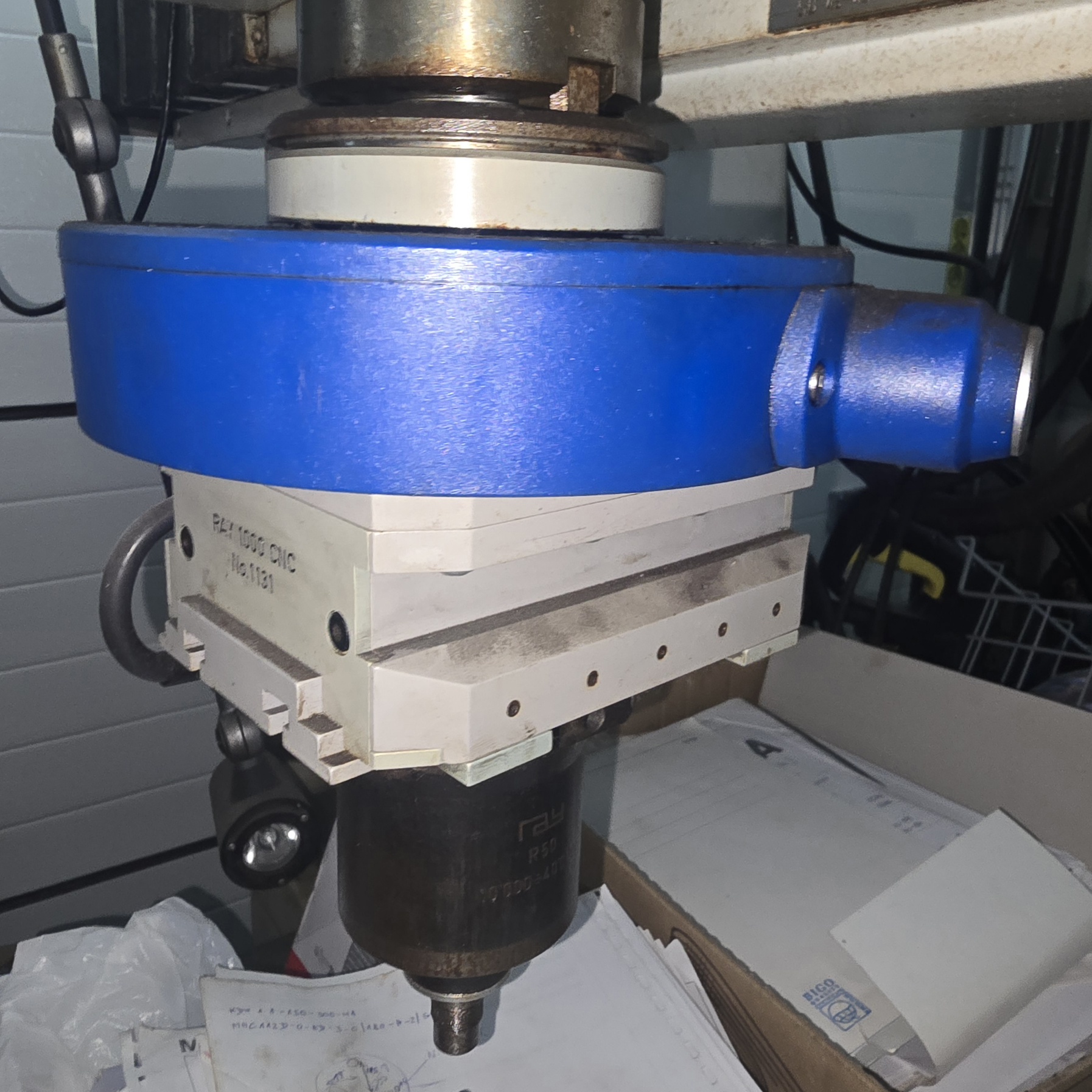

Ja szlifowałem akurat krzywki. Kształt wykonywała frezarka, a stół tylko oscylował góra dół. Obroty na filmie 5tyś. Docelowo w komplecie jest głowica RAY ponad 20tyś obr/min z jedngo ze zdjęć. Ona ma swój suport XY i to ona interpoluje okrąg zadany. Frezarka tylko ustawia się na pozycje wtedy. Nie używałem jej jeszcze więc jak ktoś chetny na zestaw to trzeba by ją przetestować. Wracajac do stołu. Sterowanie HT85 jest banalnie proste. Zadanie parametrów do pracy zajmuje 5 sekund. Pełna dokumentacja ze schematami. Gdy kupiłem wyschnięte były elektrolity więc zasilacz 5v i 24v zastąpiłem nowym współczesnym impulsowym. Przy tych cenach nawet nie wchodziło w grę grzebanie w starym.
Stół jest ciężki około 65-75kg. Zbyt rzadko tego używam żeby miejsce zajmowało. Do szlifowania otworów w korpusach przejedyny. Lub do krzywek właśnie. Oscylacje sprawiają że powierzchnia i chropowatość super.
