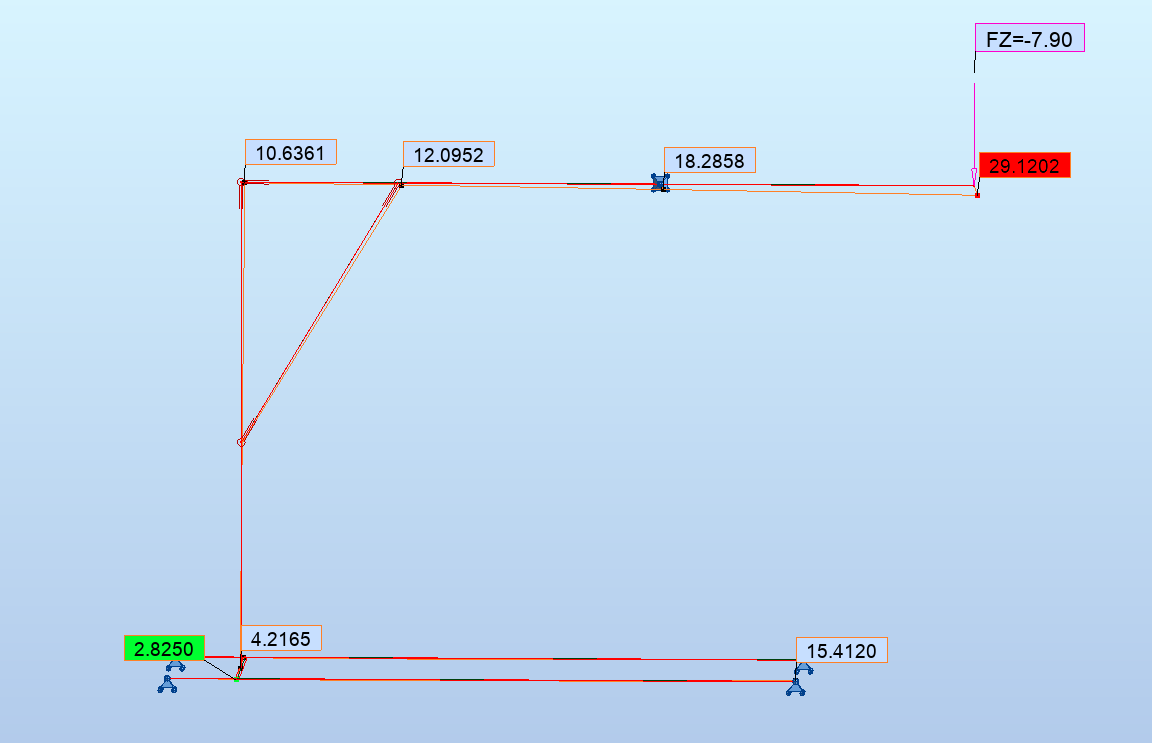

Będzie to widać w dalszej części po zamodelowaniu w NX-ie, wtedy też będzie szczegółowa analiza w MES-ie. Teraz jedynie jest to wstępna analiza.

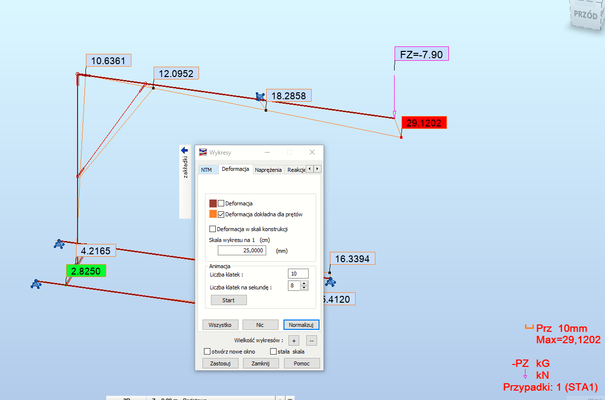

Re: Projekt dźwigu warsztatowego-wytrzymałość/stateczność
Tam wyszło 28 mm ugięcia ? To już faktycznie dosyć sporo. Widocznie ta poprzeczna belka mocno się skręca. Może należałoby dać tam jakiś sztywniejszy profil.
No niestety
. Dodanie tych belek ma aż takie znaczenie ? Bo to aż niewiarygodne, żeby z 0.9 mm zrobilo sie 29mm
Bo rozumiem, że podane jest to w mm, a nie cm
Wg tabelki z przemieszczeniami poprzednio wyszło ok. 10 mm w tym prawym węźle (tam gdzie jest przyłożone obciążenie). Też się nie spodziewałem, że będzie prawie 3 razy więcej po dodaniu tych belek z kółkami. Upewnij się jeszcze, że są one poprawnie (sztywno) połączone z poprzeczną belką. Ale wydaje się, że model jest ok.
Nie znam Robota, ale pewnie wyświetla przemieszczenia w mm.
Spróbuj z innymi profilami (np. daj grubsze ścianki). Zwłaszcza w tej poprzecznej belce. Powinno wyjść lepiej.

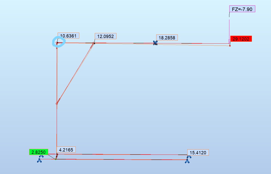

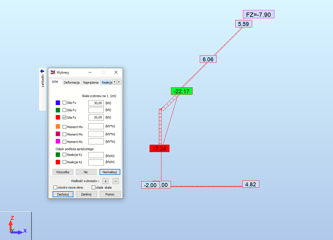

A takie pytanie z innej beczki. Jak mam wyznaczyć siłę działającą na sworzeń, który jest w miejscu zaznaczonym na rysunku ?
Będzie to sworzeń luźno pasowany, więc będę go liczył z warunku na zginanie i naciski powierzchniowe, jednak jak mam wyznaczyć siłę, która na niego oddziałuje? Niestety w zadaniach, które rozwiązywaliśmy owa siła była zawsze podana

Będą to po prostu siły na osi Fx i Fz?
I wtedy wybrać która jest największa ? Czy nie bardzo?
Jest to przedstawione w tym artykule, który wczoraj zalinkowałem:
http://pubs.sciepub.com/ajme/5/2/2/index.html
Zobacz w części: E. Design of pins
