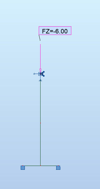

Nie bardzo wiem jak narysować coś takiego w robocie, gdyż te kwadraty R i L leżą w innej płaszczyźnie niż pozostała część. Myślę, czy dobrą opcją nie byłoby narysowanie jej nie jako ramy płaskiej tylko przestrzennej.

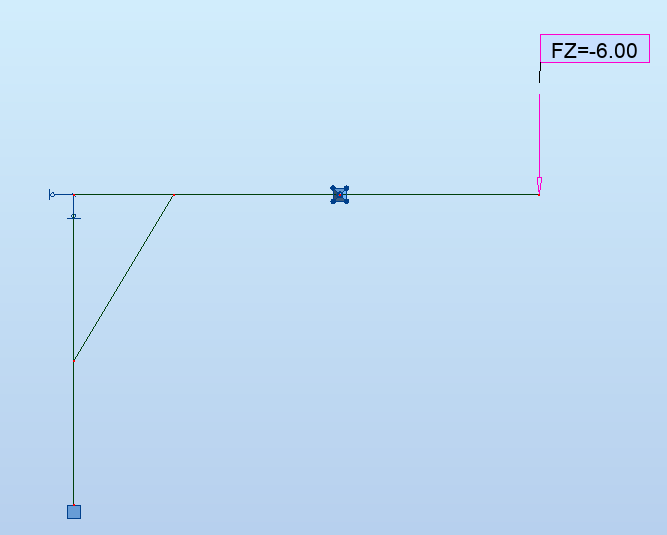

Post napisał: LUKI9812 » 28 lis 2020, 19:25
Pojawił się pewien problem otóż nie jestem w stanie poprawnie wyliczyć sił, gdyż w przypadku, gdy układ jest statycznie wyznaczalny, przekrój (który domyślnie jest ustawiany nawet gdy się nic nie kliknie) nie wpływa na wartości wykresów sił. Schody pojawią się w sytuacji tak jak na rysunku, gdy układ jest statycznie niewyznaczalny wtedy przekrój, który musi być do wykonania obliczeń(bez niego nie możliwe jest funkcja obliczania) wpływa na wykresy sił wewnętrznych, więc jest to bez sensu, bo dla każdego przekroju wychodzą mi inne wyniki.
Może zrobić to w jakimś innym programie, tylko w którym można również modelować ramy przestrzennie?
Zamiast przegubu zastosowałem podpore przegubową z jedną osią swobody, gdyż moim docelowym przegubem będzie sworzeń-przegub walcowy, więc chyba jest to bardziej zbliżone do ww. podpory.

Post napisał: StudentIB » 28 lis 2020, 19:40
Spróbuj w tej darmowej aplikacji:
https://www.easyciv.com/EasyCivApp.html
Możesz też np. pobrać studencką wersję Abaqusa (limit do 1000 węzłów nie będzie tu problemem) i policzyć to w nim. Ale jeśli go nie znasz to szybciej będzie ogarnąć ten EasyCiv.
Ja bym tam jednak dał przegub - nie ogranicza on przesuwu, w przeciwieństwie do podpory, która utrzymuje ten punkt w miejscu i pozwala ew. tylko na przesuw w jednej osi.
