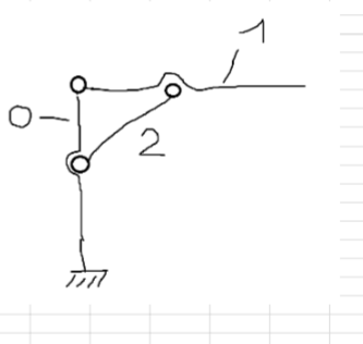

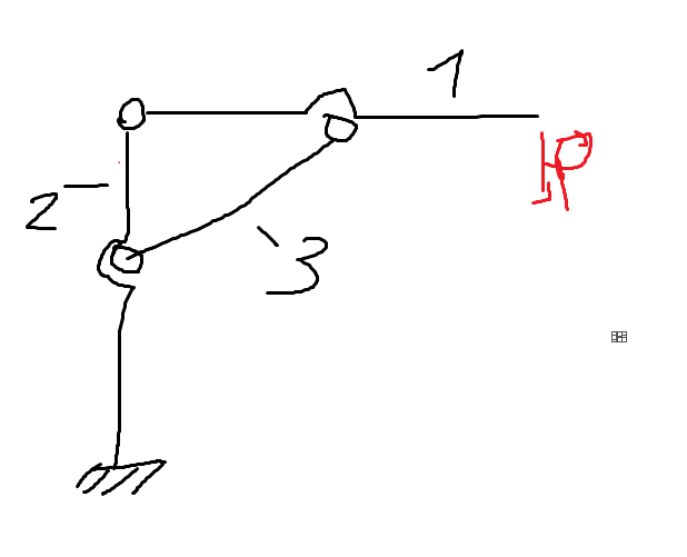

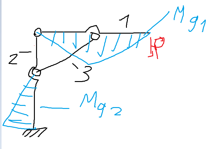

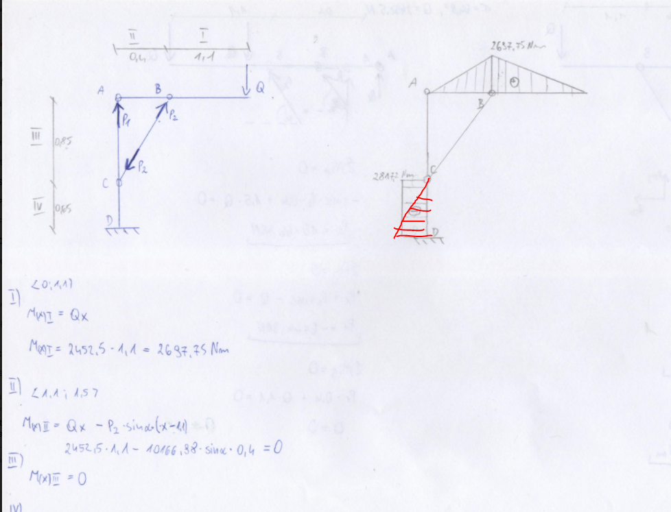

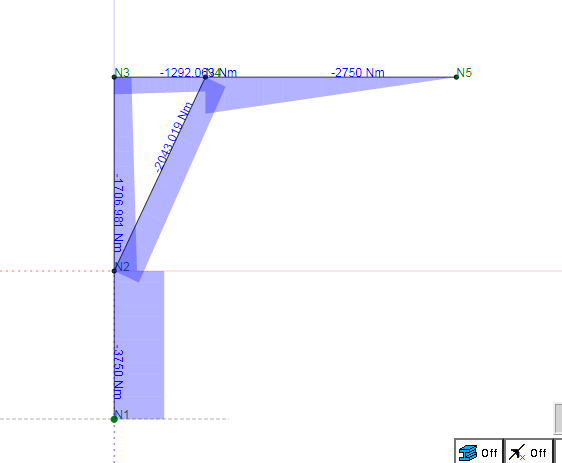

Doczytałem temat.
Mógłbym zobaczyć rozkład momentów? pomagam w ugryzieniu podobnego tematu.
Wydaję, mi się że siłownik 3 nie przenosi żadnego momentu. I ten wykres jest jak na obrazku z painta.
Drugi obrazek z programu easyciv.
Marek

Post napisał: StudentIB » 02 sty 2022, 22:25
Kwestia zdefiniowania przegubów. Tu w SkyCiv zdaje się, że nie ma żadnych. W drugą stronę też trzeba uważać i nie dawać za dużo przegubów, bo układ stanie się niestabilny.

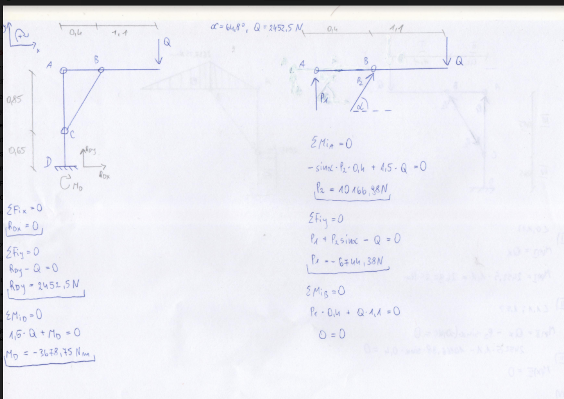

Post napisał: marek_pno » 03 sty 2022, 21:49
Ruchliwość liczyłem wychodzi mi 0. Czyli statycznie wyznaczalne.
Mam 3 elementy i 3 wiezy typu pierwszego i 0 typu drugiego to wzór na ruchliwość w=[3-n]-2*p1-p2
w=3[3-1]-3*2
w=0
W jakim programie (darmowy dla nie studentów) mógłbym to policzyć, żeby uwzględnić ten przegub?
Moment zdaje mi się powinien się zerować w utwierdzeniu, a tak nie wychodzi. Chyba, że już stary jestem i to się inaczej liczy.

Post napisał: marek_pno » 18 sty 2022, 22:25
Postu wyżej edytować nie mogę. Oczywiście to co wysłałem wcześniej jest źle. W punkcie A będzie siła równa rzutowi poziomemu(X) P2 .
