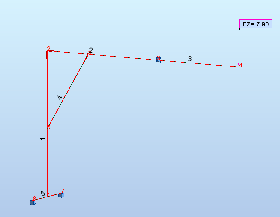

Post napisał: LUKI9812 » 29 lis 2020, 14:39

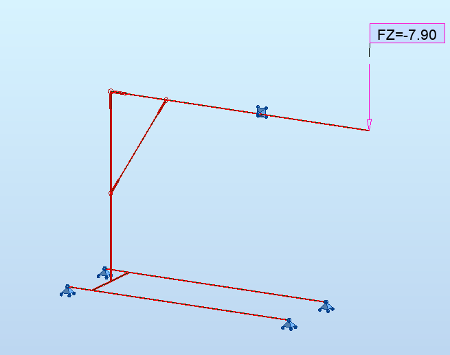

Teraz tak to wygląda
Podpora ta reprezentuje połączenie 1 części wysięgnika z drugą. Konkretnie jeden profil wchodzi do drugiego, jedna część jest to jakby prowadnica dla drugiej, więc ma zablokowaną OśY(do siebie) a pozostałe kierunki odblokowane -Oś z(góra), oś x(prawo), bo w zależności od wysuwu siłownika bedzie zmieniał się jej położenie na osi ZX

Re: Projekt dźwigu warsztatowego-wytrzymałość/stateczność
#42
Post napisał: StudentIB » 29 lis 2020, 14:42
Policzyłeś już ten wariant w Robocie ? Jak wychodzą deformacje ?
#43

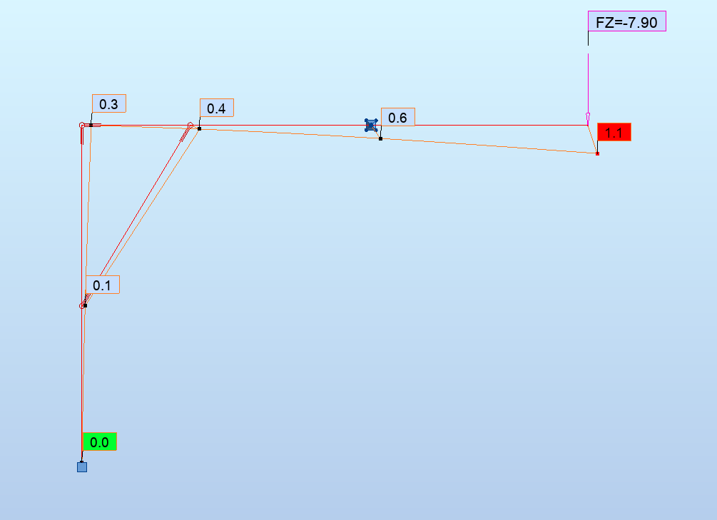

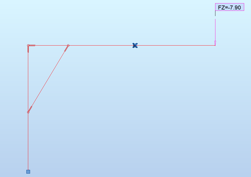

Post napisał: LUKI9812 » 29 lis 2020, 14:49
Wydaje mi się, że najbardziej prawdziwie
#44
Post napisał: StudentIB » 29 lis 2020, 15:31
Też myślę, że ten model będzie odpowiednio. Teraz pozostał tylko dobór pofilu i zaktualizowanie obliczeń dla konkretnego przekroju.
#45

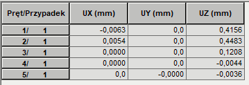

Post napisał: LUKI9812 » 29 lis 2020, 15:56
To deformacja dla konkretnych profili, które już dobrałem i wytrzymają te naprężenia.
#46
Post napisał: StudentIB » 29 lis 2020, 16:41
A, to dobrze. Jakie wyszło maksymalne ugięcie ?
#47
Post napisał: LUKI9812 » 29 lis 2020, 17:35
To ugięcia dla każdego poszczególnego pręta
Dodane 17 minuty 21 sekundy:

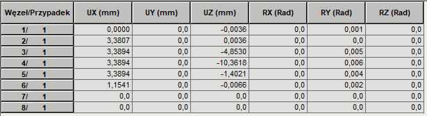

Przemieszczenia natomiast wyszly takie

#48
Post napisał: StudentIB » 29 lis 2020, 17:46
Czyli maksymalnie jakieś 10 mm. Nie wiem jakie są wymogi dla podnośników tego typu, ale wydaje się, że takie wartości mogą być. Centymetr ugięcia w stosunku do całej konstrukcji to niewiele. Rozumiem, że obciążenie dałeś z jakimś zapasem (nie średnie robocze tylko maksimum jakie można podnosić).

#49
Post napisał: LUKI9812 » 29 lis 2020, 17:51
Obciążenie dałem według normy: 1.5P+0.1F
P-max udźwig
F-masa konstrukcji
Dodane 2 minuty 2 sekundy:
Także współczynnik bezpieczeństwa to ponad 1.5, więc wydaje się być to wystarczające.

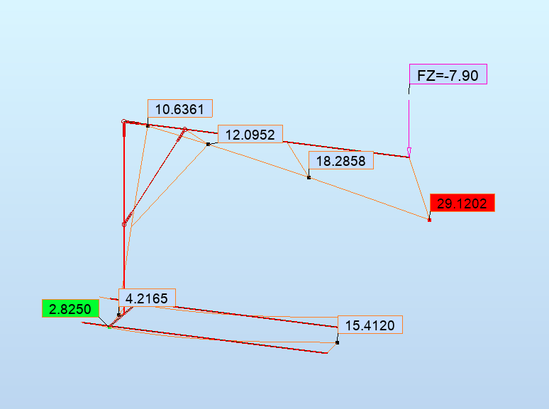

Dodane 1 godzina 17 minuty 50 sekundy:
Po dołożeniu jednak dolnych belek(z kółkami), o których zapomniałem, a które są dosyć istotne deformacja nie wygląda już tak ciekawie :D
Dodane 3 minuty 8 sekundy:
Model chyba właściwie wygląda? (podpory są zablokowane na osiz-góra dół)
Wydaje mi się, że prawidłowym będzie analiza modelu razem z tymi belkami, czy się mylę?
Bo jeśli tak to nic nie zostało tylko zmiana przekrojów bądź materiałów z jakich są wykonane profile :(

Post napisał: pitsa » 29 lis 2020, 19:15
LUKI9812 pisze: jeden profil wchodzi do drugiego, jedna część jest to jakby prowadnica dla drugiej
Wydaje mi się, że ten sposób połączenia to jest jakiś rodzaj obciążenia ciągłego. Profil wewnętrzny ugina się i częściowo dopasowuje do również wyginającego się profilu zewnętrznego. Fajnie byłoby zrobić model tego fragmentu połączenia i zasymulować to w jakimś programie aby zobaczyć co się właściwie dzieje w tym połączeniu. Choćby w takim czymś jak darmowy z88.
