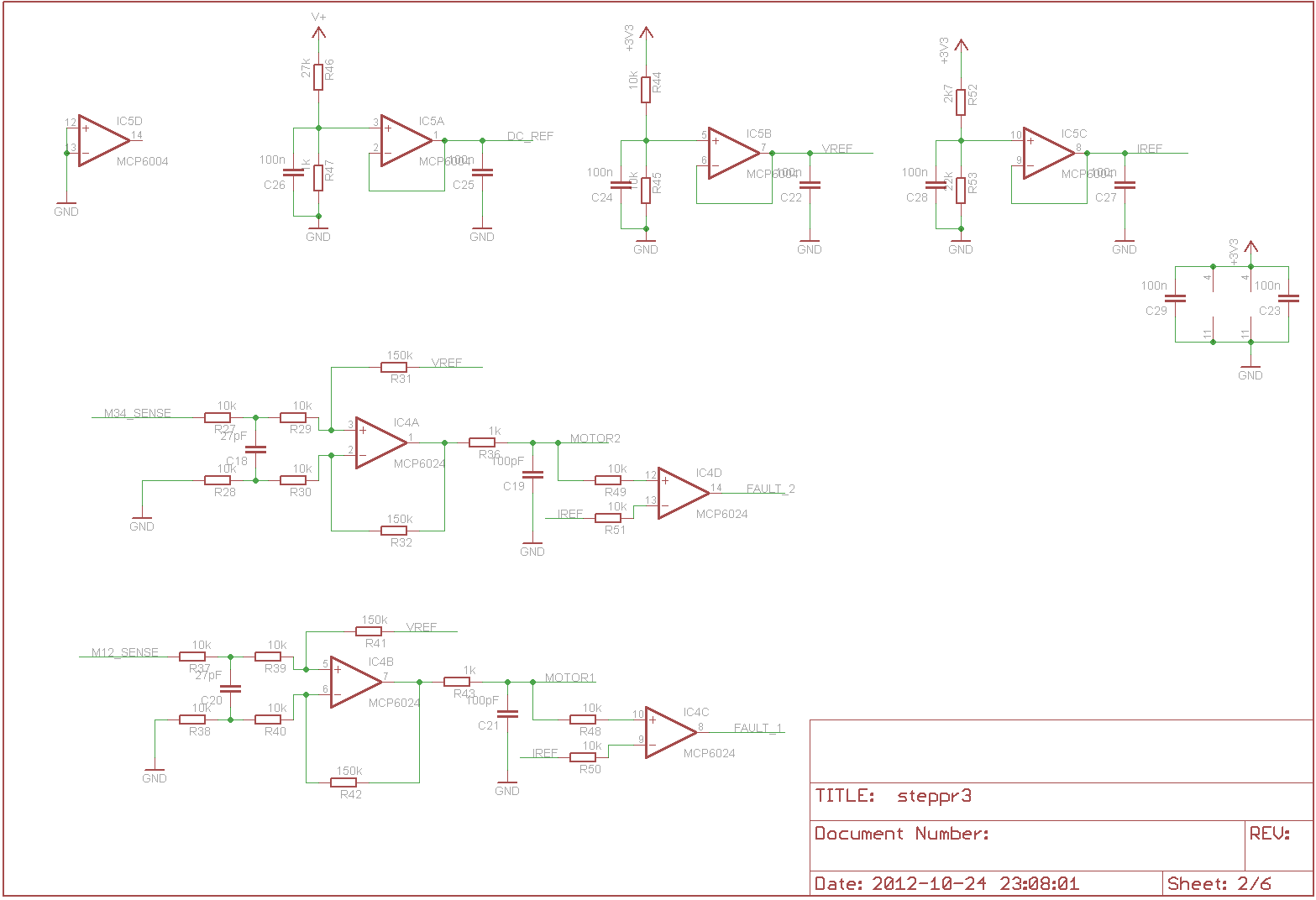

piotr_olbrysz pisze:Mam pytanie czy LM324 nie ma tendencji do oscylacji gdy na jego wyjściu wiszą jakieś nF?
Prawda - istnieje takie ryzyko.
Akurat ta częśc jest kopią projektu referencyjnego Microchip'a, tyle że tam używali 2x MCP6024. Ja wymieniłem jeden na dużo tańszy ( 10x) LM324. Może się okazać że nie da się tak zrobić i trzeba będzie wziąć 2x MCP6024, choć pewnie taniej byłoby dodać niewielką rezystancję szeregową ( 1..3R) - tak robię przy kondensatorach MLCC używanych na wyjściu stabilizatorów liniowych ( które przy kondesatorach o niskim ESR potrafią wpaść w oscylacje).
Zresztą jak tak patrzę i sprawdzam notki LM324 - wyjście może mieć V-1.5V, więc i tak się nie nada do IREF. Muszę zmienić na rail-to-rail, albo zasilać z 5V

jarekk pisze:choć pewnie taniej byłoby dodać niewielką rezystancję szeregową ( 1..3R) - tak robię przy kondensatorach MLCC używanych na wyjściu stabilizatorów liniowych ( które przy kondesatorach o niskim ESR potrafią wpaść w oscylacje).
Testuje Pan czytelników :wink:
MCP6024-I/SL TME 7.65zł 10Mhz
MCP6004-I/SL TME 1.60 1Mhz

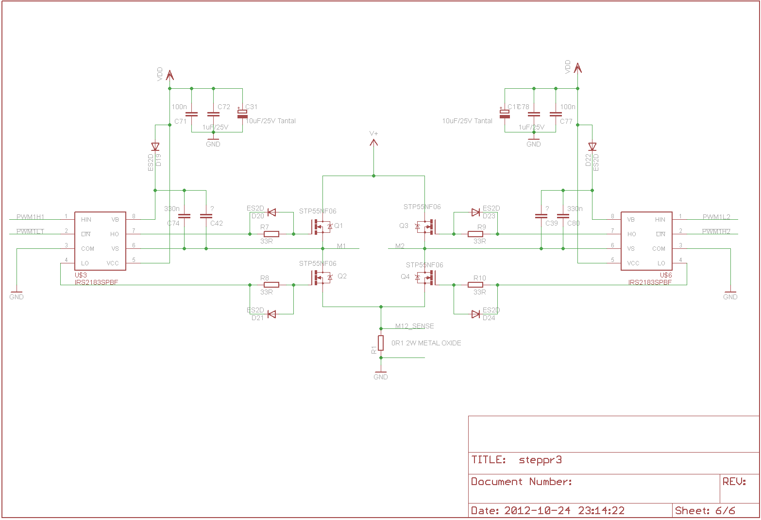

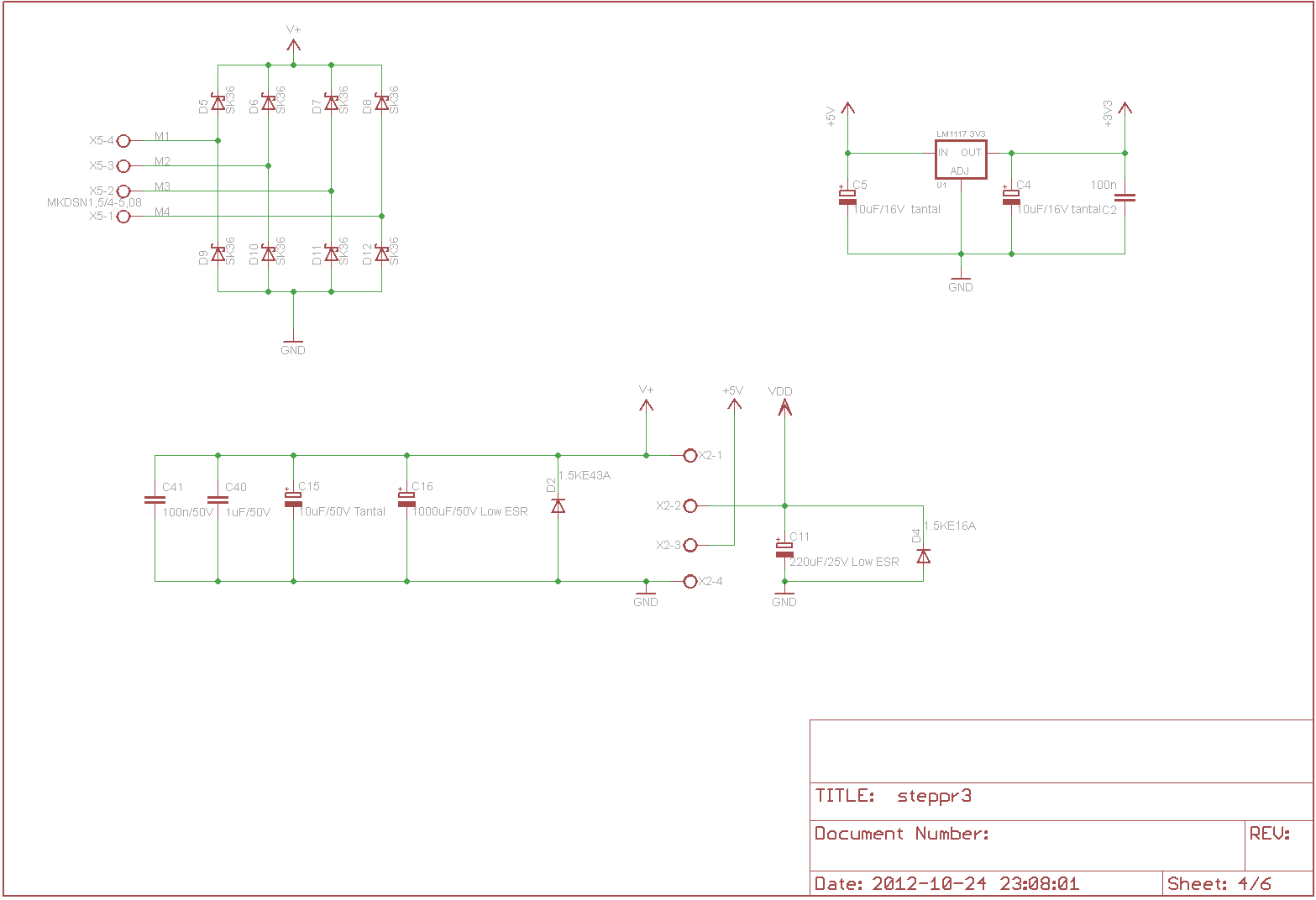

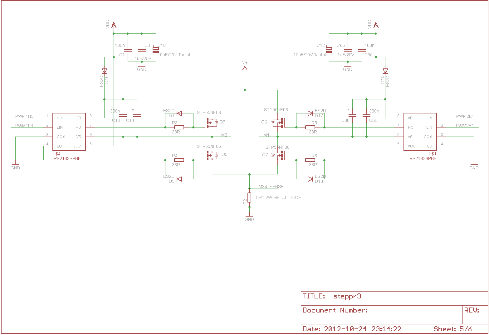

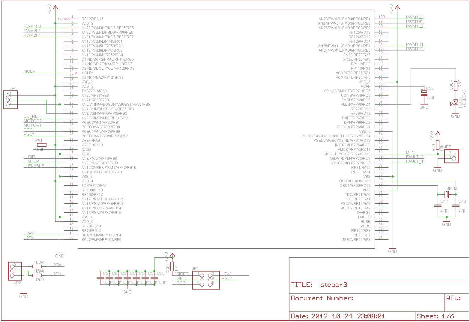

Post napisał: jarekk » 24 paź 2012, 23:21
Schemat sterownika - bez bazowego zasilacza ( dającego +5V,+15V i +40V )
Po sprawdzeniu dostępności, cen, obudów etc. zostały w zasadzie kondensatory ceramiczne i tantale.

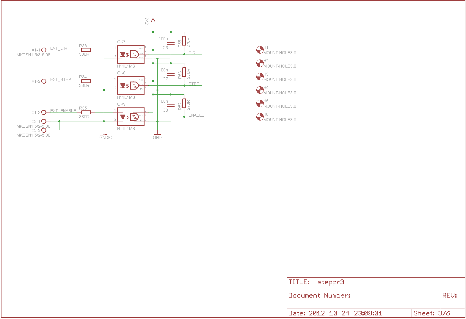

Post napisał: piotr_olbrysz » 25 paź 2012, 08:07
jarekk pisze:Schemat sterownika
Osobiście , na wejściach transoptorów daję diody typu 1N4148 ( ale SMD) połączone równolegle z diodami , aby chronić diody przez przebiciem. Takie diody dają też chińczycy.
Wyjście portu szeregowego nie zawiera drivera typu MAX232 ?.Dałbym na komunikacji izolację galwaniczną na identycznych transoptoarch, np z użyciem układu FTDI po drugiej stronie, lub/i RS485.
Mam nadzieję ze dywagacje akademickie na temat palenia TB nie zniechęcają kolegę do pisania i tworzenia nowej konstrukcji.
