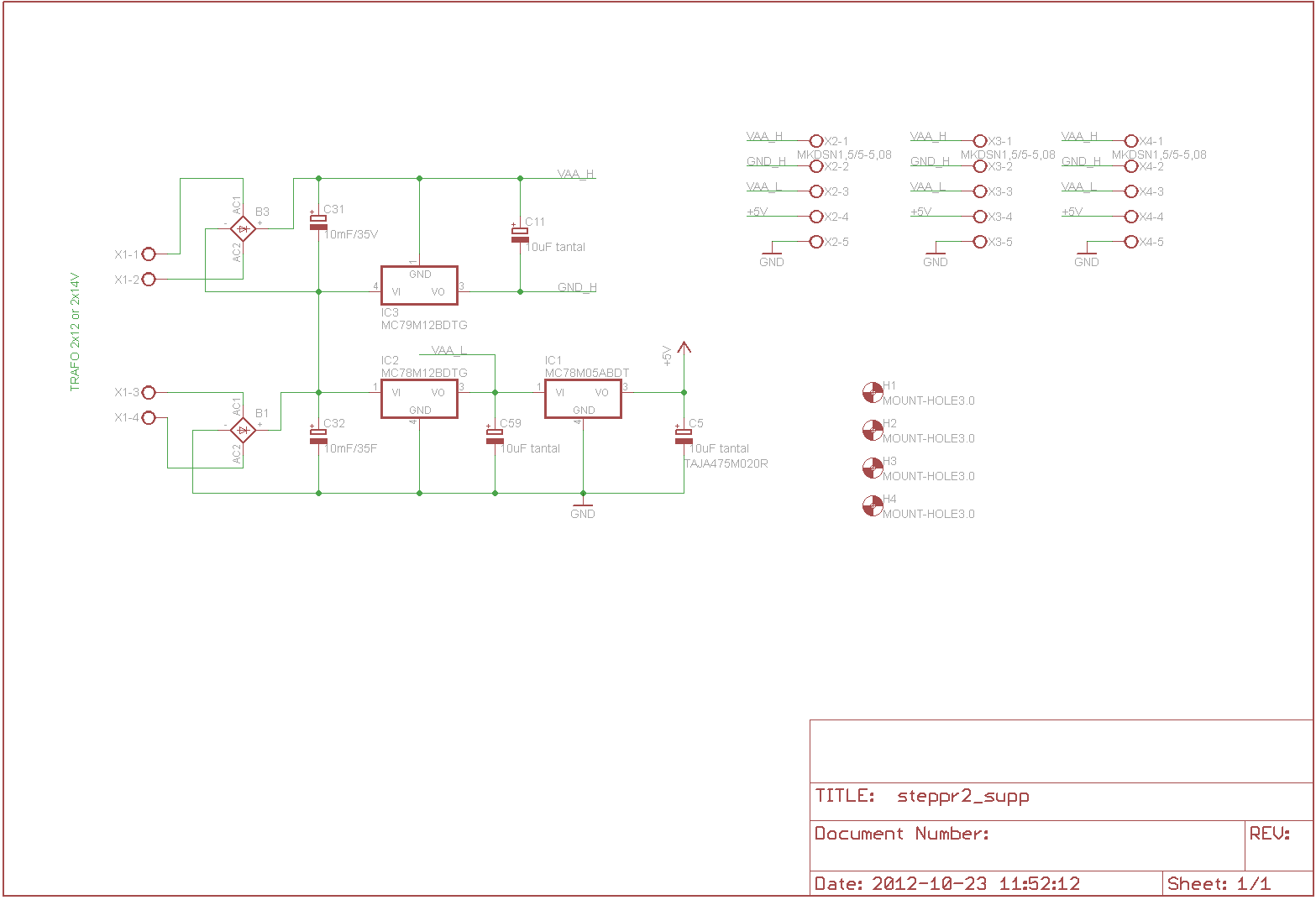

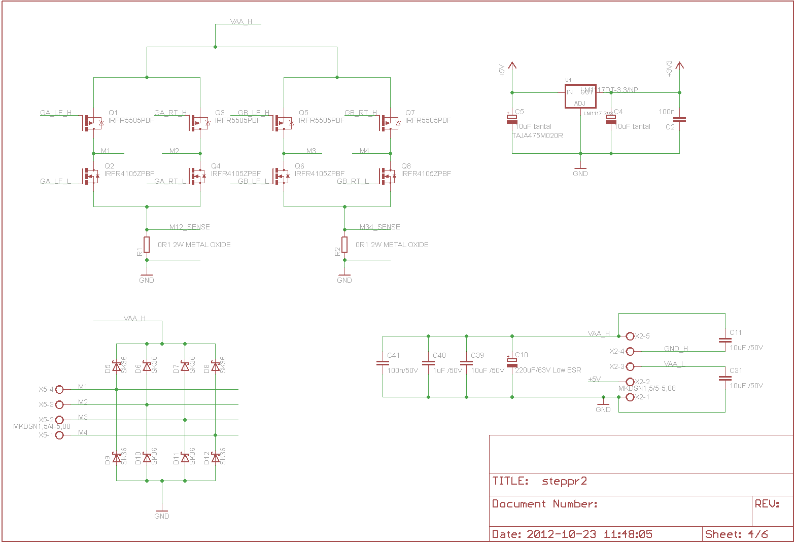

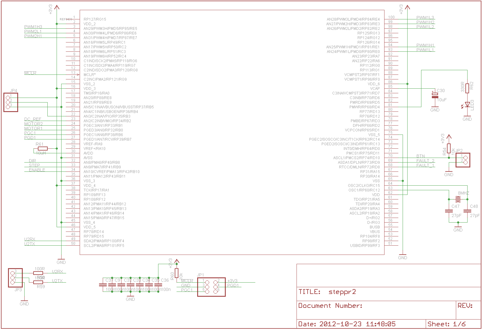

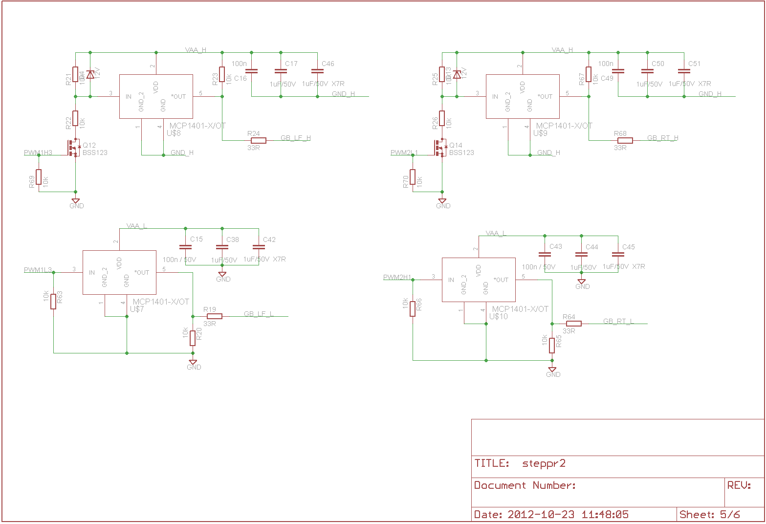

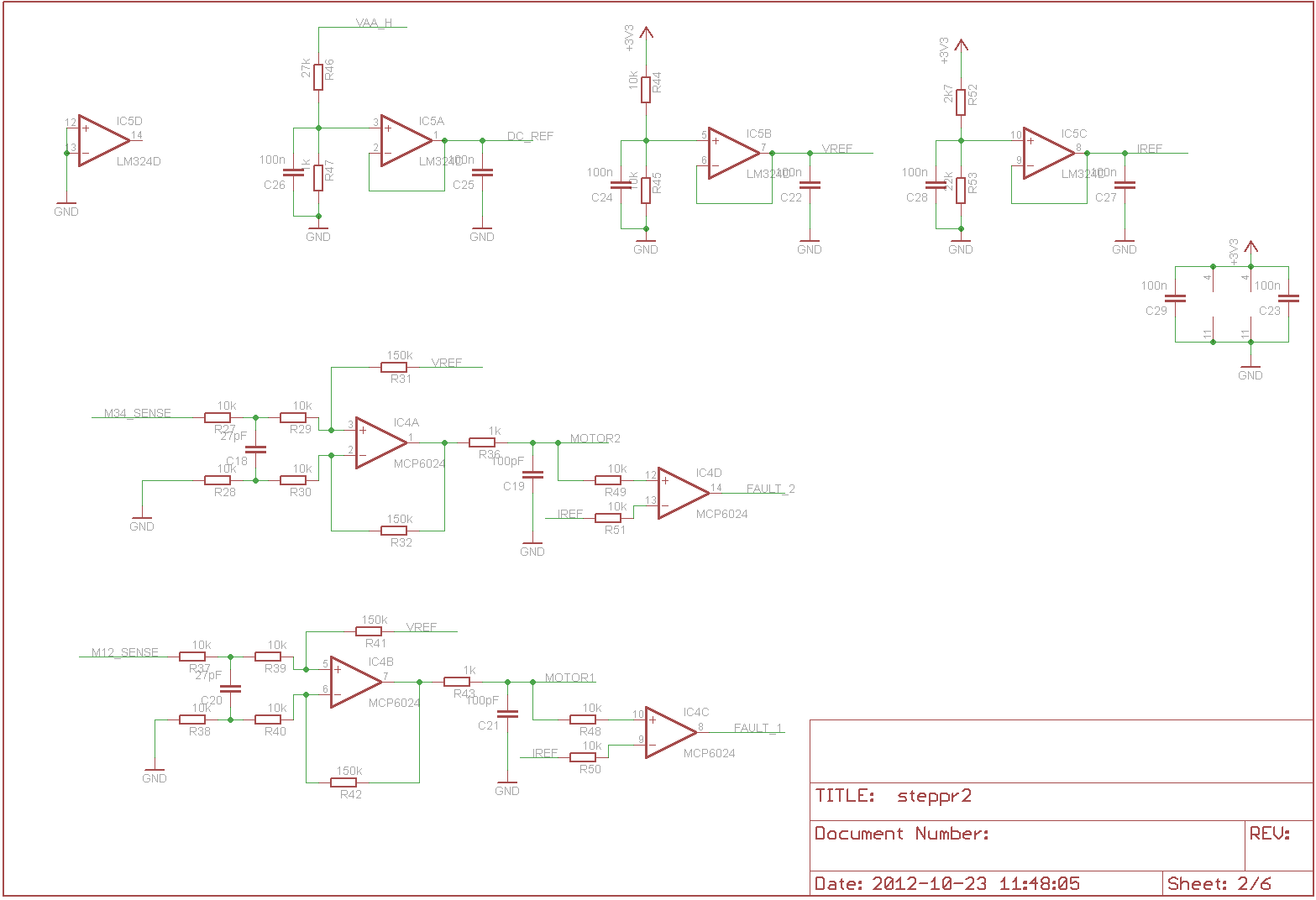

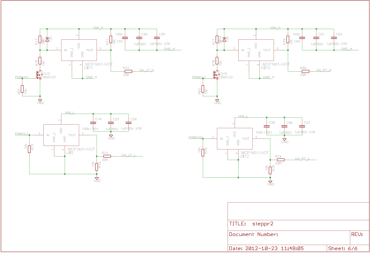

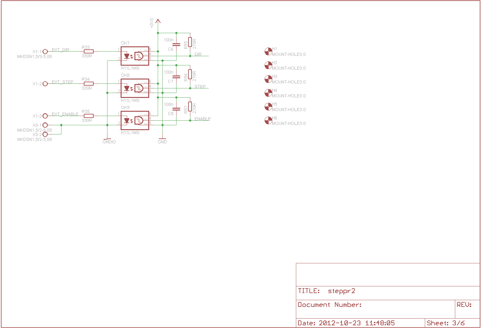

Post napisał: jarekk » 23 paź 2012, 12:03
Uaktualniony schemat - wspólny zasilacz -docelowo dla 3 sterowników
Sam pojedynczy sterownik
piotr_olbrysz
Posty w temacie: 54
Posty: 478
Rejestracja: 04 mar 2012, 13:51
#20
Post napisał: piotr_olbrysz » 23 paź 2012, 15:00
jarekk pisze:Uaktualniony schemat - wspólny zasilacz -docelowo dla 3 sterowników
Mam pytanie czy LM324 nie ma tendencji do oscylacji gdy na jego wyjściu wiszą jakieś nF?
