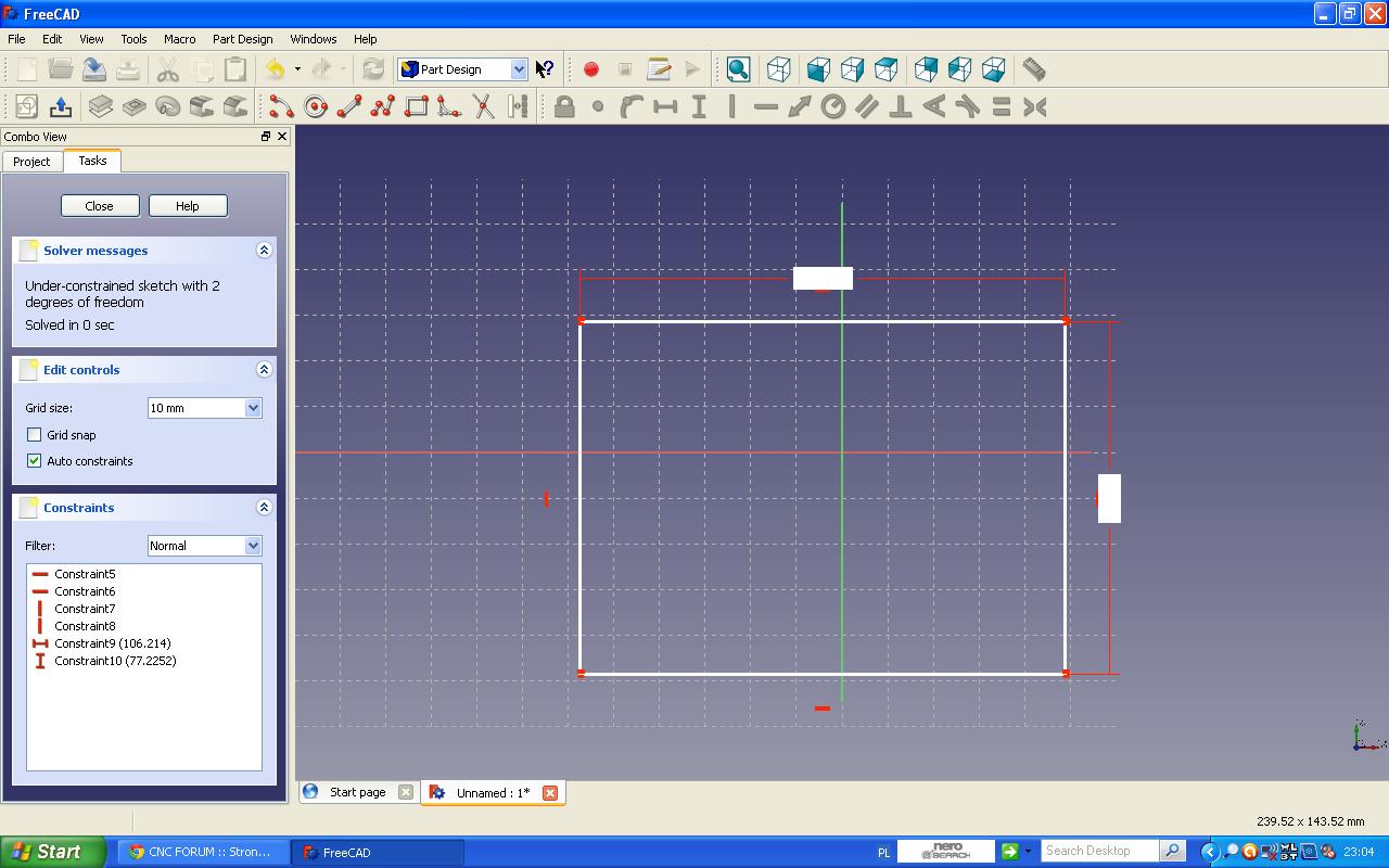

Post napisał: jacek-1210 » 16 cze 2012, 15:24
Dzięki za poprzednią pomoc, jeszcze kilka pytań: jeśli chcę przesunąć sam element po pulpicie, to jak w prosty sposób zaznaczyć cały element, bez klikania w poszczególne jego boki (np. jak w windzie rozciągam prostokąt do zaznaczania i wszystko co wpadnie do środka zaznacza się - we Freecadzie tak nie działa) ? I czy można powielić element na zasadzie kopiuj-wklej ? Przy wymiarowaniu zamiast liczby mam białe prostokąty, jak kliknę w prostokąt to wyświetla mi cyfrową wartość, ale ja chciałbym żeby od razu na rysunku było widać wymiary :neutral:

Post napisał: jacek-1210 » 26 cze 2012, 23:15
Ponawiam pytanie: czy ktoś wie jak w Freecadzie sprawić, żeby zamiast białych prostokątów wymiarowych, pojawiły się liczby w cyferkach ? :

Post napisał: jacek38 » 26 cze 2012, 23:23
Witam - u mnie jest podobnie ale zamiast białych prostokątów wymiary są zamazane - nie wiem co jest przyczyną - pozdrawiam Jacek.

Post napisał: G3d » 27 cze 2012, 11:58
Cos w ustawieniach programu, albo akceleracji w grafice.
Sprawdze jak wroce z roboty i dam znac, bo mialem to samo.
Jacek - Keep tool down zaznaczone ?
