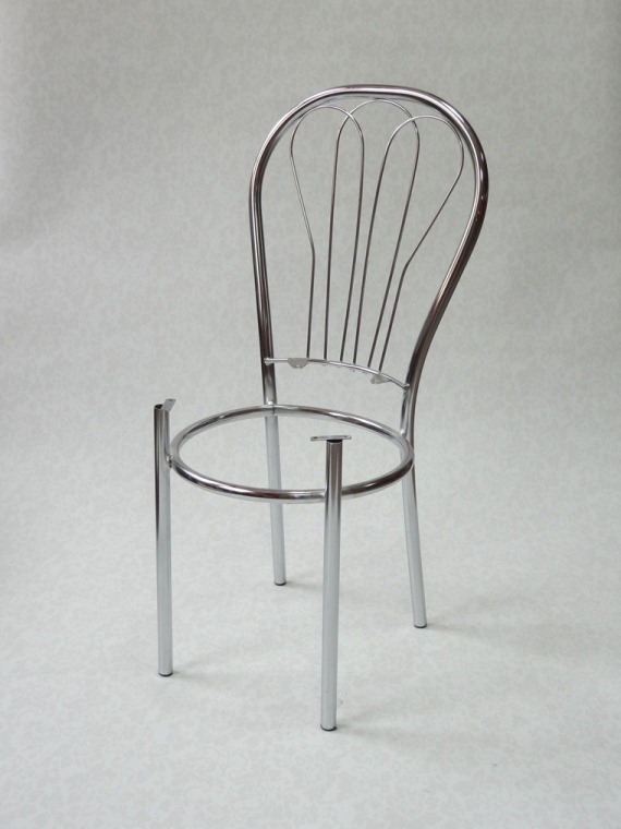

Witam chciałbym wykonać giętarkę do rur typowo pod dany element coś żeby zrobić żeby giąć na formie tylko dany element proszę o poradę jak wykonać ? mile widziana wycena wykonania takiego urządzenia chodzi o gięcie tylnej ramy krzesła oraz koła między nogami pozdrawiam

:mrgreen: dostałem to samo krzesło do wykonania giętarki do tego elementu z tyłu.
Czy to jest spawane po chromowaniu i potem zamazane farbą ?
Koło wykonują w ten sposób że nawijają rurkę na rurę i potem rozcinają to w jednym miejscu przez wszystko i ręcznie docisk i spawanie

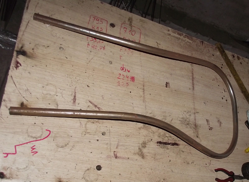

wygrzebałem próbkę:
Dużym utrudnieniem jest to że nie może być śladu po gięciu - drobna ryska dyskwalifikuje detal bo po nałożeniu powłoki widać ją. A rurka nie dość że poniżej 1 mm ścianka to jeszcze plastelina .

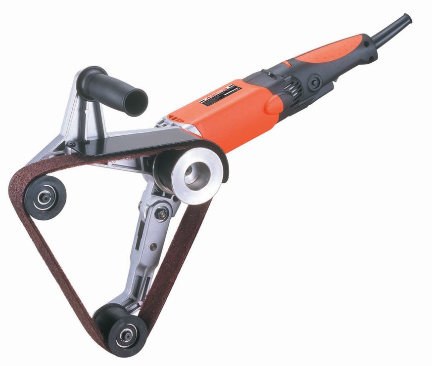

To czemu kolega nie zakupi przystawki do szlifierki z odpowiednią taśmą ścierną i filcową w celu zlikwidowania rysek na rurach?
U nas tak czyściliśmy i usuwaliśmy ryski z rur aluminiowych i nierdzewnych.
Dużym ułatwieniem przy rurach nierdzewnych było ich wykończenie na "szlif", dzięki czemu rysek nie było widać po przejechaniu tylko taśmą filcową. :wink:

Mój kolega nie zakupi bo to głupiego robota by była i mogła by dodatkowo obniżyć znacząco zarobek na krześle który wynosi 2 zł. Czegoś takiego nie spotka się w seryjnej produkcji.
Wystarczyło dopracować zaginarkę.
