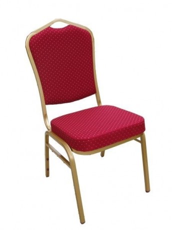

Witam szukam sposobu na gięcie stelaża krzesła z profila 20 x 20 urządzenie może być ręczne lub automat ( około 5 wzorów stelaża ) proszę o porady i propozycję
[ Dodano: 2013-07-17, 17:30 ]
MACIE JAKIŚ POMYSŁ JAK TO GIĄĆ ?

Witam jesteśmy producentem ale tapicerki do krzeseł na chwilę obecną mamy bardzo dużo pracy, nasz zakład ma 10 procowników ale chcemy się rozwinąć i robić wszystko od podstaw sami. Mamy swoją lakiernię proszkową i kilka maszyn do metalu tylko nie mamy giętarki do profilu i szukamy najtańszego rozwiązania pozdrawiam

Ogólnie z tymi "metaloplastykami " co mam kontakt to wygląda wszystko tak że każdy ten element jesli ma wspólną maszynę z innym elementem to napewno ma swój szablon do gięcia lub oprzyżądowanie, lub ustawia się odbojniki aż detal będzie zbliżony do wzoru. Często jest szablon i dogina się ręcznie. Niektórzy producenci mają stanowisko pracownika który w miare potrzeby jest konstruktorem, serwisantem. Jest skromny park maszynowo narżedziowy.
Ale nie spotkałem się bezpośrednio z zaginaniem tych profili kwadratowych z takim przetłoczeniem co tam jest na każdym gięciu. Być może jest to gięte najprostszą giętarką hydrauliczną z oparciem profila o dwie rolki.
Na yt najłatwiej sobie coś uzmysłowić.
