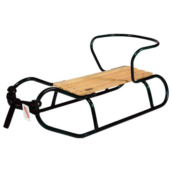

giętarka do rur - sanki
#58
Post napisał: krzesło » 22 lip 2013, 11:01
Witam piszę z zapytaniem czy ma ktoś sposób jak giąć rurkę na sanki zimowe ? jeśli macię propozycję lub jakąś prostą maszynkę to proszę o przedstawienie
