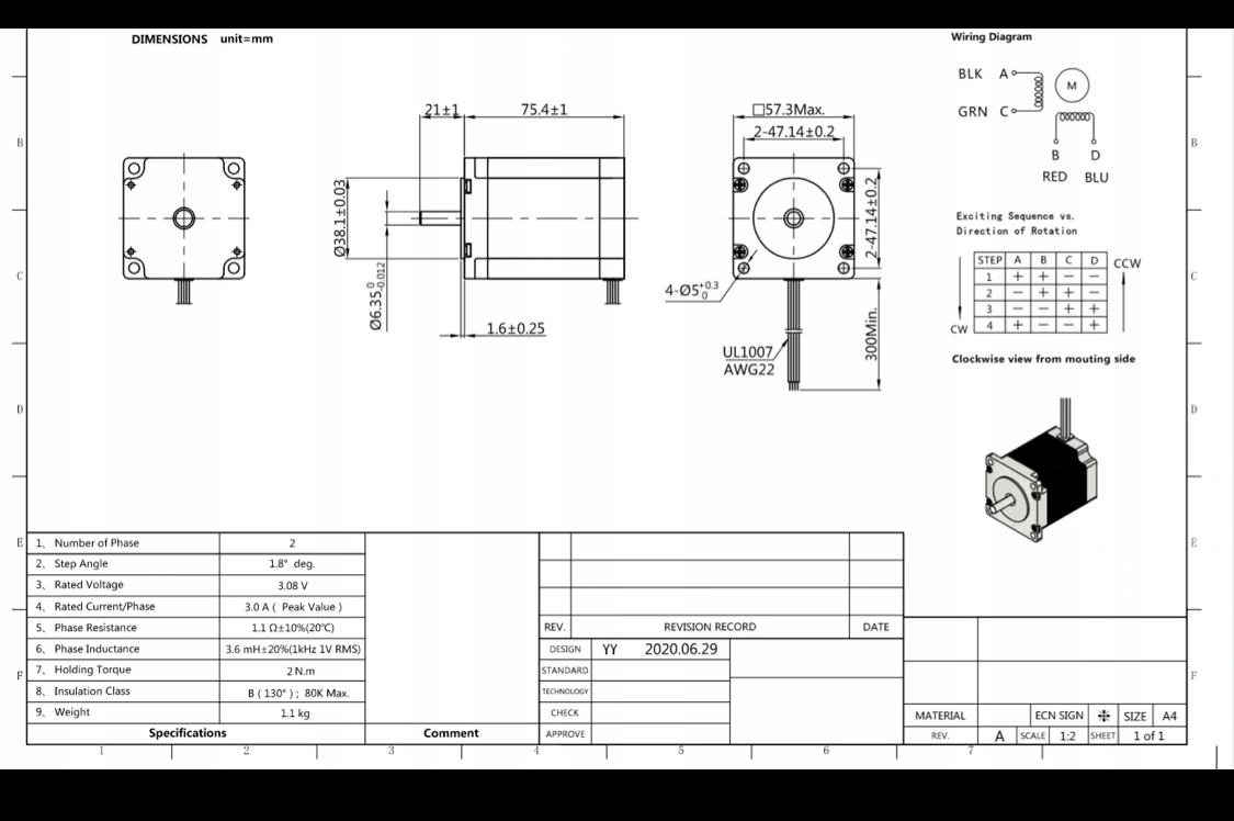

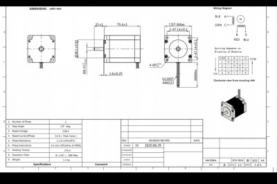

Witam panowie po przerwie. Poszedłem za radą kolegi z grupy i kupiłem śruby kulowe 1605. Złożyłem tylko OS X i ku mojemu zdziwieniu wciąż nie jest to czego bym oczekiwał. Maszyna ma dużo więcej mocy niż na paskach ale jadnak mi trochę mało. Zainwestowałem już w to bardzo dużo pracy i trochę $$$ wiec chciałbym doprowadzić swoj projekt do końca.
Myślicie ze dużo zyskam zakładając silniki nema23 z sterownikiem tb6600?

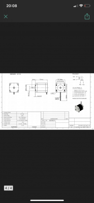

Przesyłam zdjęcie tabliczki silnika. Czy to możliwe ze kosztuje tylko 108zl ?
Pozdrawiam.

pawdab1444 pisze:
30 lip 2021, 20:09
Jaja sobie robisz?

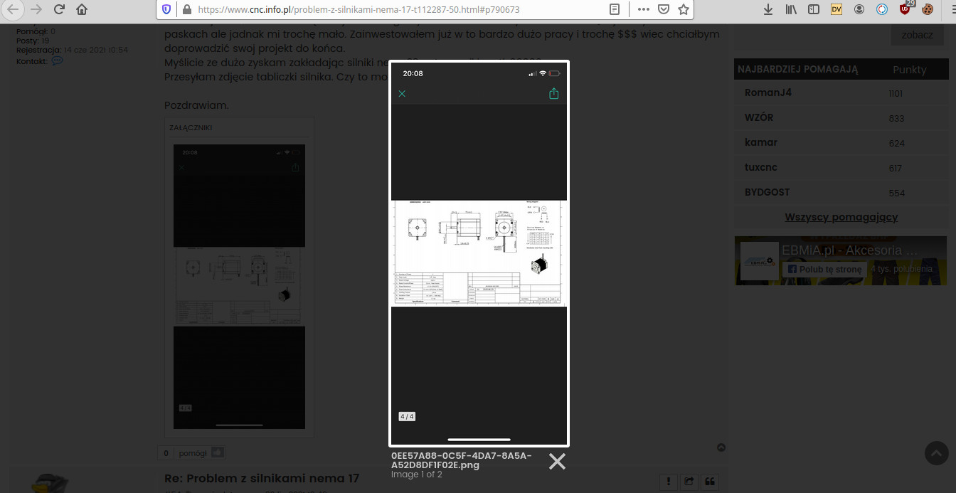

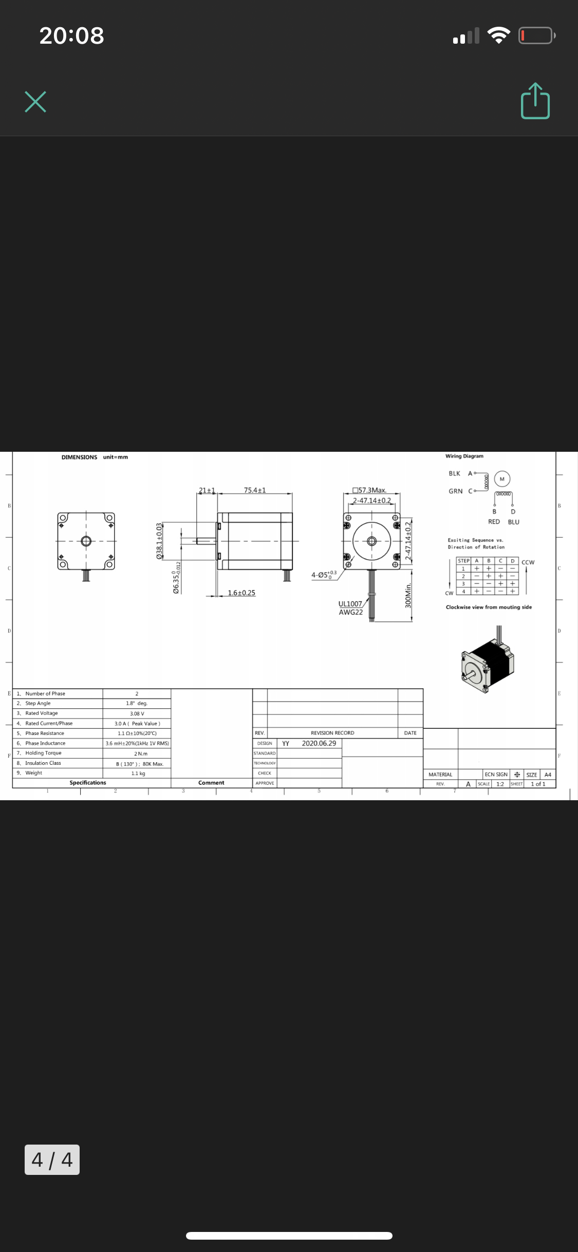

To nawet nie wiesz, że wysłałeś zdjęcie smartfona i gówno na nim widać?

Hmm a to bardzo dziwne, bo u siebie widzę normalnie screenshota jakiego zrobiłem z parametrami silnika i doskonale można to odczytać. No nic próbuje jeszcze raz
Wyglądało to tak:
Teraz jest lepiej, choć też nie idealnie.
Cóż, silnik jak silnik, cena jak cena, to już nie te czasy co dziesięć lat temu...

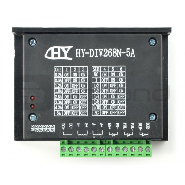

Kupując TB6600 uważaj żeby się nie naciąć, bo Chińczycy pod tą nazwą sprzedają różne urządzenia. Prawdziwy TB6600 ma maksymalny mikrokrok 16, jeżeli sterownik ma 32, to jest tam wsadzony dwa razy słabszy scalak, będzie się grzał i wyłączał.

różnica żadna tak na oko.
"Na oko" to może być nawet gorzej.
Silnik krokowy to nie odważnik, że jak jest napisane 1 kg to tyle waży...
Wbrew pozorom silnik krokowy i jego sterownik to skomplikowane urządzenia i błędy w ich konfiguracji mszczą się niemiłosiernie.
Dla TB6600 trzeba dać zasilacz 36V i zadbać o właściwą częstotliwość impulsów sterujących.
Inaczej może pracować z ułamkiem swoich możliwości.
Sterowniki polecam te:
Są dwa razy droższe od "podrabianych", ale pracują prawidłowo.
Te "podrabiane" też są warte swojej ceny, tylko trzeba dobrać silniki na mniejszy prąd, a te z kolei są mulaste, ale w pewnych zastosowaniach jest ok.
