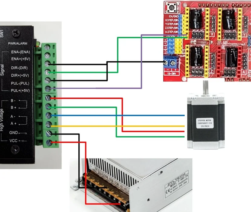

Właśnie chciałbym użyć cnc shield ze względu ze silnika osi z nie będę wymieniał a co za tym idzie zostaje jeden stepstick. Na osi Y również mam zdublowane 2 silniki wiec wolałbym pozostać przy nakładce. Podpowiesz kolego jak mogę podłączyć sterowniki z Twojego linku do cnc shield ?
Sygnały są takie same i mają te same nazwy, z tą różnicą że stepsticki mają wejścia TTL, a "duże" sterowniki transoptory na wejściach. Dlatego do pinów podstawki stepsticka podłączasz sygnały oznaczone "+", a sygnały oznaczone "-" do masy.
Tutaj masz obrazek:

Jeszcze tak tylko zapytam zworki (podział kroków) na cnc shield powinienem zdjąć i wtedy ustawić podziałkę na sterownikach ?
Zworki możesz zostawić, nie będą przeszkadzać.
Mikrokrok ustawiasz dip-switchem w sterowniku TB6600.
Z mikrokrokiem nie przesadzaj. O ile pomiędzy 1 i 2 jest ogromna różnica w kulturze pracy, o tyle pomiędzy 8 i 16 możesz mieć tylko większą albo mniejszą prędkość maksymalną.
