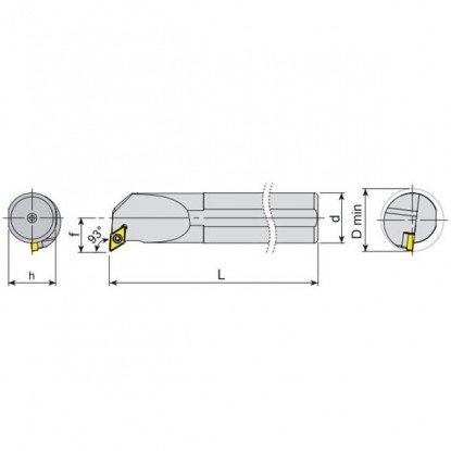

niezła jest chińska płytka z borazonem
do nierdzewki, gdzie masz ograniczone obroty do 800, co daje prędkość skrawania od niecałych 80 do ok. 95? :shock:
Przecież tu chodzi o narost :!: :!: :!:
Po pierwsze, jak najmniejszy promień naroża. Może nawet 0,4 okazać się za duży. Po drugie, może się okazać, że wykańczające przejście korzystnie będzie zrobić poniżej zakresu tworzenia się narostu. To często pomaga.
Nie wiem, czy tam by nie wlazła np. VCGT 160404D ID5 Iscara. Tak, jest to płytka diamentowa do aluminium, ale nierdzewkę też da się nią obrabiać. Polecam kontakt z przedstawicielem, który te płytki sprzedaje.

rafano
Posty: 19
Rejestracja: 29 cze 2022, 23:32
Re: Problem z obróbką otworu
Post napisał: rafano » 01 lut 2025, 17:48
Wytaczak na trzonek 25 mm? Wysunięty na 102 mm daje ~4d co przy trafieniu z parametrami powinno pozwolić na dobrą powierzchnię.
Różnica między f a 0,5d sugeruje że pozwoli toczyć Twój stożek.
Zdaje mi się że D min jest z pewnym zapasem/zaokrągleniem i powinien się zmieścić w 31,54.
- szerokość trzonka d - 25 mm
- szerokość h - 23 mm,
- długość całkowita L - 250 mm,
- wysokość robocza f - 17 mm,
- minimalna średnica otworu D min - 32 mm
mag999

W teorii. Mitsubishi ma stalowe trzonki z taką jak by łezką która zabiera drgania. Tungaloy ma trzonki w wstawką z węglika. Może tu trzeba by poszukać.
Ogólnie jest pewne że geometria maszyny jest ok?

Co do maszyny nie mam zastrzeżeń przeszła serwis w tym tygodniu, oraz nigdy nie miała kolizjii.

Pomyśle nad tym Tungaloyem, bo gdy patrzyłem na Sandvika to jedynie na zamówienie i to trzonki Q12 na płytke która nie da rady zrobić tego stozka. Dziękuje za rade.

3mm na stronę stożka bo pewnie dnmg czy dcmt 15 by sobie poradziło albo jakieś vcmt
