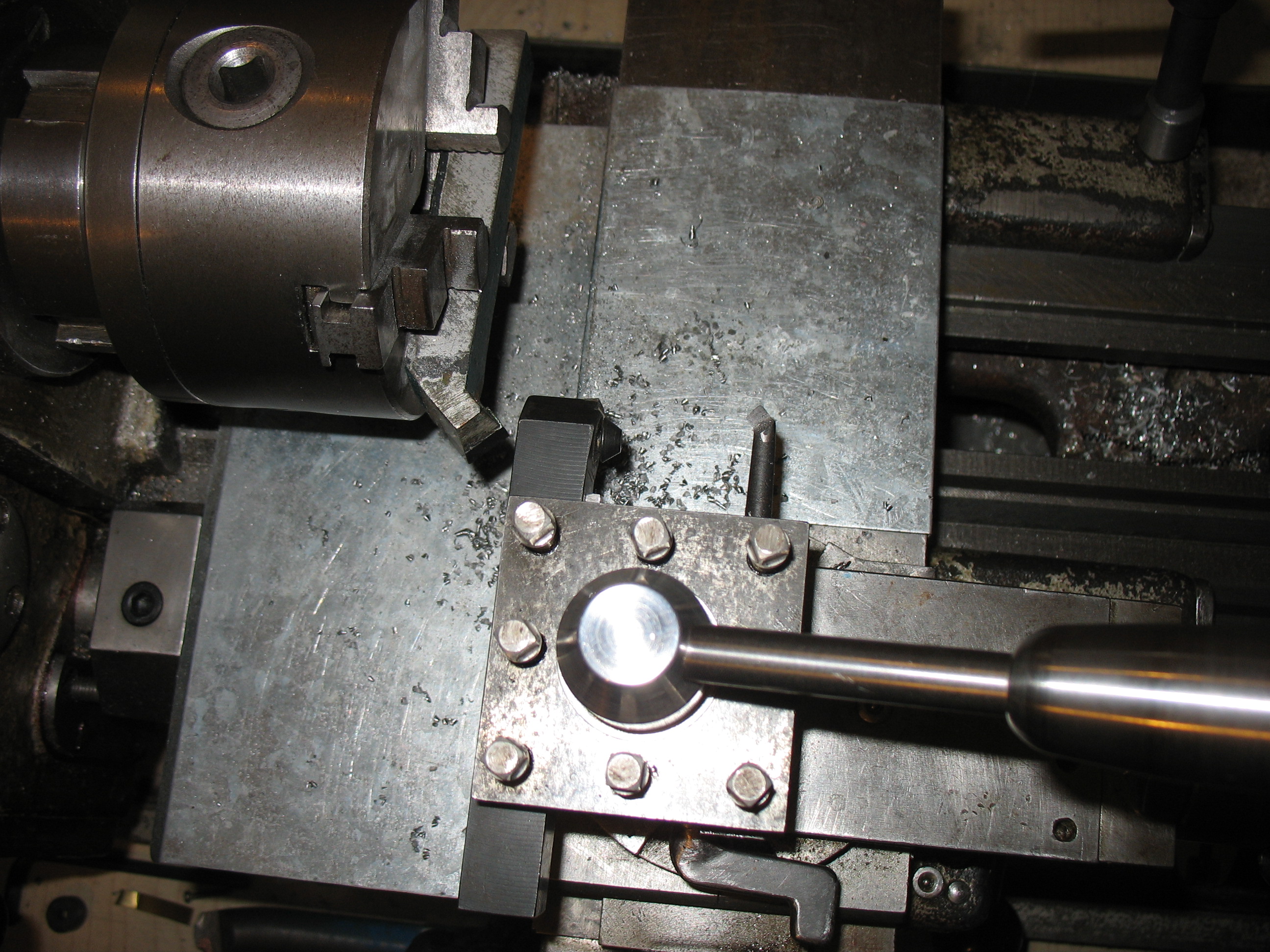

WojtekFoszczyński pisze:Ale zamocować na maszynie ze w uchwycie ? I innym nozem to skrobnąć?
można tak (najmniej roboty), planując spód noża innym nożem tokarskim, np NNZc, (tylko dobrze ustaw i porządnie zaciśnij)
albo mocując planowany nóż na boku w imaku, i frezując frezem zaciśniętym w uchwycie tokarskim, tu masz pokazane jak,
(od 2:29min)
albo stosując mocny kątownik zamocowany zamiast zdjętej obrotnicy na sankach poprzecznych suportu, do którego pionowo przykręca się obrotnicę tokarki z sankami narzędziowymi i imadłem zamiast imaka nożowego można frezować tak(sankami narzędziowymi nastawiasz wysokość do frezu),

Najprościej i najbezpieczniej, tylko ustawienie noża obrabianego trzeba sprawdzić czujnikiem , aby jego dolna płaszczyzna była prostopadła do osi wrzeciona w dwóch płaszczyznach.

Dziekuje za zainteresowanie tematem nóż z planowany dokładność 0.01 udalo się i jest idealnie takze dziekuje za wyczerpujące odpowiedzi i pozdrawiam
Dodane 5 minuty 11 sekundy:
https://zapodaj.net/b54d4fca4c05c.jpg.html
Tutaj zdjecie płaszczyzny planowanej niestety na wyższe obroty się bałem dac zeby sobie i tokarce krzywdy nie zrobic
