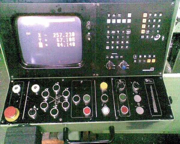

Misiek_zr twoja maszyna nie ma takiego wyłacznika :sad: mozesz to zrobic tylko w sposób który ci opisałem ja i kolega jerz w poniedziałek wstawię ci dwa pulpity z MIKRONA jeden ze sterowaniem HH 355 gdzie jest taki wyłącznik i HH 151 gdzie nie ma takiego wyłacznika więc nie masz co szukać tego przycisku bo i tak go nie ma u Ciebie

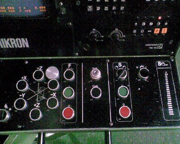

wstawiam zdjęcia niezbyt jakość ale robiłem tel ale widać o co chodzi
Panel 355 dolne zdjęcie
W trzecim rzędzie od prawej żółty przycisk zatrzymuje program a przycisk pod nim włącz program dalej
Panel 150
Niestety tutaj nic nie ma ale radzę sobie metodą opisaną Tobie
tu trochę ładniej

Jeśli chodzi o zatrzymanie transmisji blokowej to w sterowaniu HH 151 wystarczy nacisnąć najpierw czerwony przycisk STOP stopujący serwomotory(ten pod startowym zielonym) a następnie czarny przycisk STOP na panelu programowania i można przejść w sterowanie ręczne.Powrót do programu już był tu opisany -GO TO i numer bloku,tak to się robiło na starych bridgeportach.
