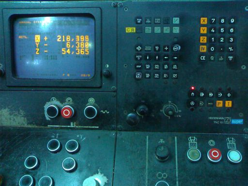

Witaj
Jezeli rozmawiamy o HH151, to wszystkie opisywane przyciski są na pewno. Co najwyzej NC start i NC stop są umieszczone w innym miejscu, ale panel sterowania nie zmienił sie do HH360.
W tym przypadku pod monitorem jest po kolei NC start (czarny pierwszy od lewej), NC stop(czerwony z kółkiem), a reszta na panelu sterownika po prawej stronie monitora.
- Załączniki
- panel TNC HH151.jpg (37.08 KiB) Przejrzano 1574 razy
- panel TNC151.jpg (43.48 KiB) Przejrzano 1582 razy

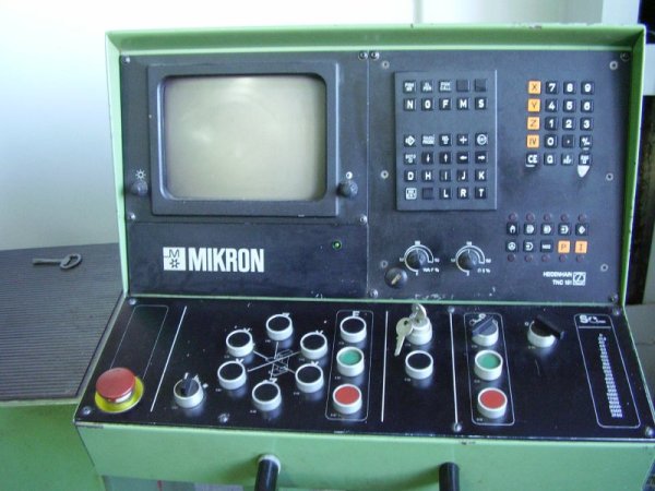

wszystko ladnie pieknie Panowie ale tak jak mowilem u mnie nie ma przyciskow NC start i NC stop
O ile przyciski po prawej stronie monitora sie zgadzaja to pod nim i na panelu nizej juz nie a zeby nie krecic sie w kolko to postaram sie zrobic jakas fotke mojego panelu i pokarze wam jak to u mnie wyglada.
[ Dodano: 2008-05-09, 12:01 ]
prosze bardzo moj panel wyglada tak

jerz widzisz te czerwone i zielone przyciski ktore sa na panelu to przyciski wlaczania i wylaczania obrotow i posuwu a program uruchamiam tym czarnym przyciskiem pod kluczykiem. Jezeli program jest uruchomiony to ten przycisk nie dziala.
Wylaczenie posowu lub obrotow nie wylacza przebiegu programu tylko wylaczaja posow lub obroty ale program dalej jest aktywny i czeka na uruchomienie posuwu.
Moze ta maszyna nie ma opcji wylaczania programu w czasie jego pracy? sam juz nie wiem
