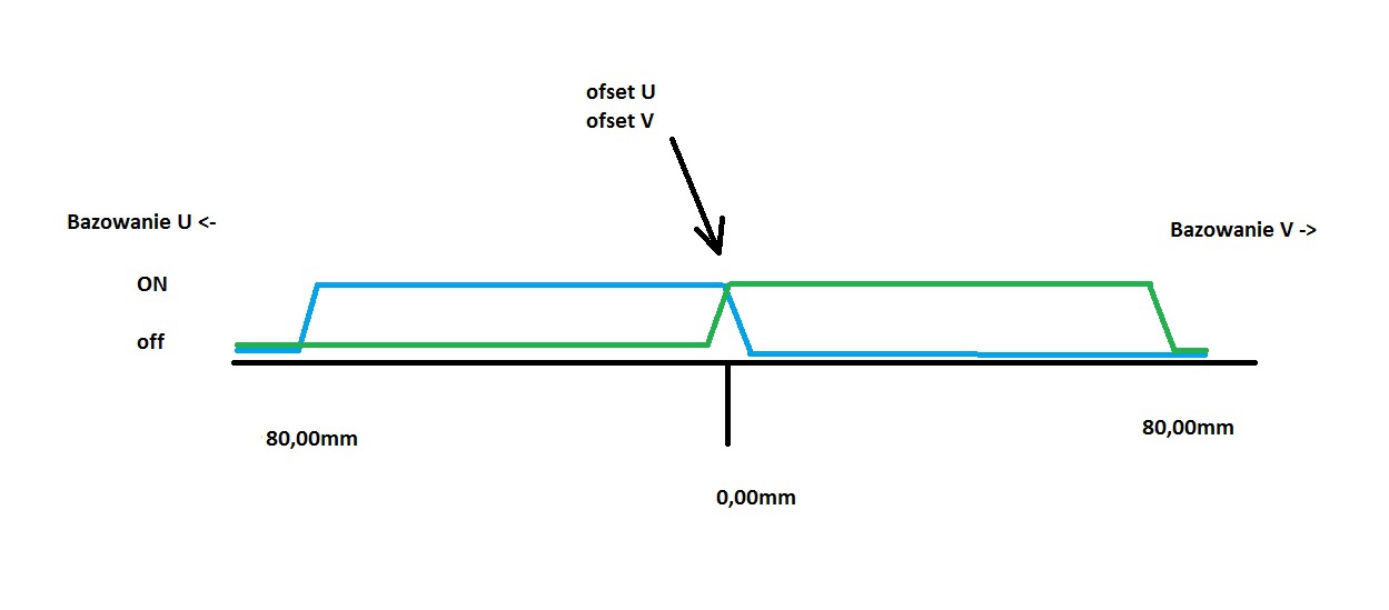

kamar pisze:Drugi dzień walczymy z bazowaniem osi na dwóch krańcówkach jednocześnie.
Jedna robi za Home druga za indeks niby enkodera?
Czy:
Punk bazowania Home jest punktem przełączenia krańcówek stan niski na wysoki_|¯ i drugiej stan wysoki na niski ¯|_ ??
Jak rozwiązujesz problem histerezy krańcówek?

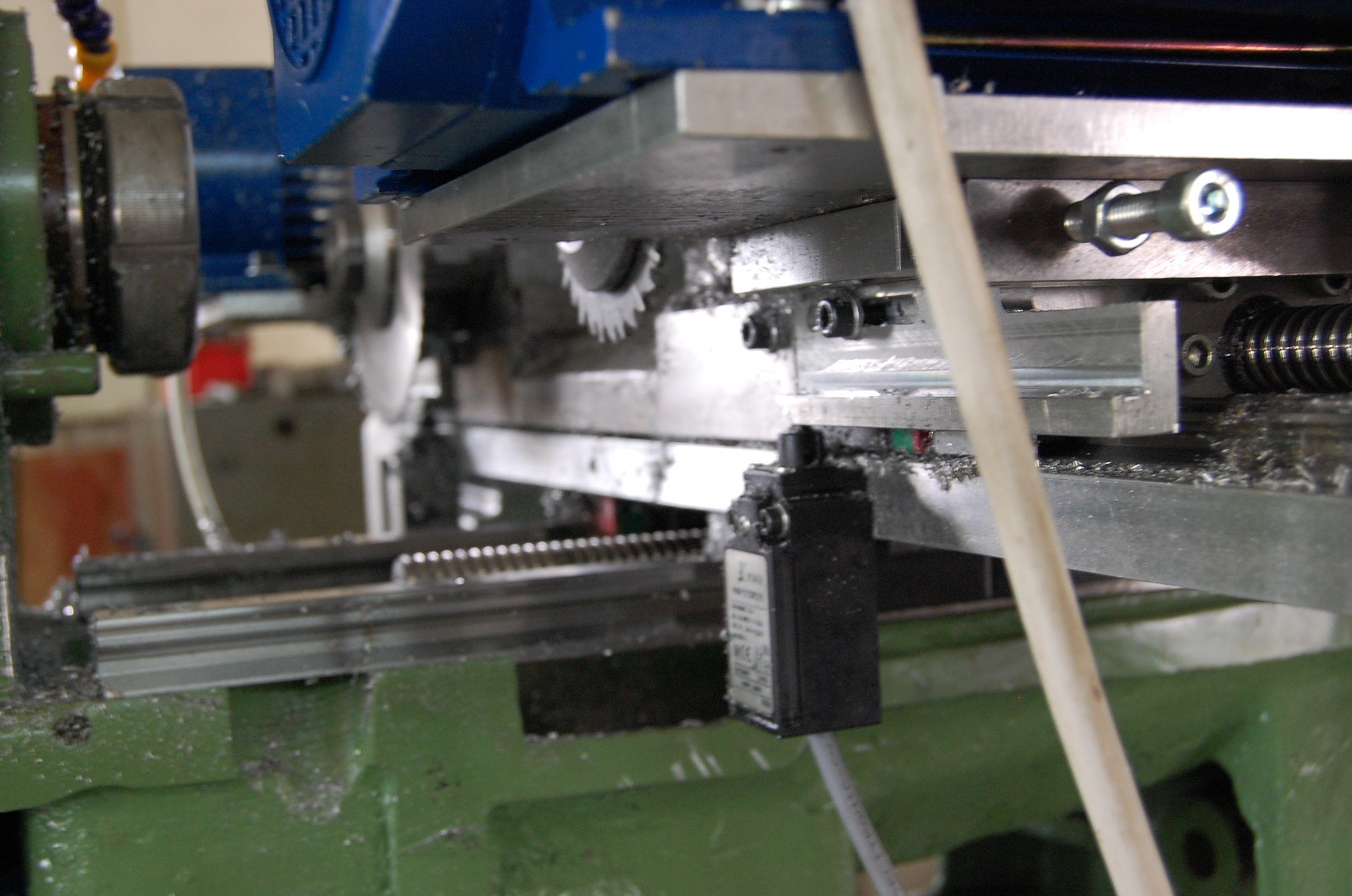

k-m-r1 pisze: Jedna robi za Home druga za indeks niby enkodera?
Nie ma tak prosto :) Obie krańcówki bazują oś i wyznaczają zero offsetowe jak są wciśnięte. Zejście z każdej włącza naprzemiennie wrzeciona. Bazując musi odczytać która jest lużna i jechać w przeciwną stronę aż zadziała druga. Wtedy dzieli podaną odległość, jaką krańcówki są zalączone obydwie przy przejeżdzie, przez dwa i tam ustala bazę i zero. :)

Krańcówki bazują tylko os Y. baza i 0 w środku, zakresy -100 ; +100
