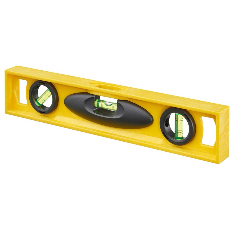

Mam taką poziomicę, którą kiedyś kupiłem bo tania była:
Postanowiłem ją pomierzyć w nadziei że może wystarczy...
W skrócie, ma dokładność rzędu 10 mm/m, czyli żeby prosto powiesić obraz może już być problem, a w warsztacie jest absolutnie nieprzydatna.
Cóż, nikt mi niczego nie obiecywał, to i pretensje mieć trudno.

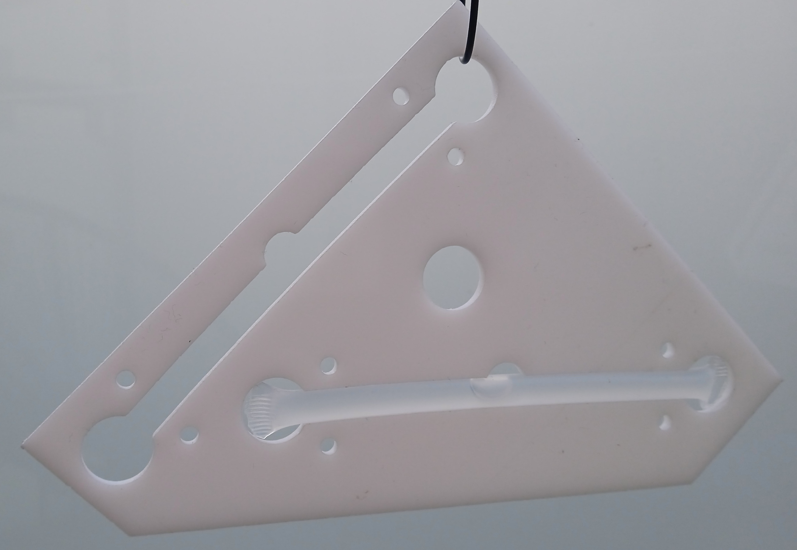

Wpadłem jednak na pomysł, żeby rurkę lekko wygiąć i w takim stanie ją ustalić.
Ponieważ mam laser CO2, to postanowiłem poziomicę wyciąć z mlecznej pleksi, której złomu trochę mam.
Najpierw wyciąłem płaską szczelinę w prostokątnym kawałku, żeby się zorientować jaka krzywizna rurki jest potrzebna.
Jak już byłem trochę zorientowany, to wybór padł na krzywiznę o promieniu 1000 mm, co na długości 80 milimetrów daje wypukłość trochę ponad milimetr.
Ogólnie to poziomica działa, choć należy ją traktować jako prototyp wymagający dopracowania.
Zdjęcie wyszło mi nadspodziewanie dobrze, ale i tak niewiele na nim widać, trzeba się dobrze przyglądać.
Poziomica wisi w przypadkowej pozycji.
Ma dwie szczeliny dla pomiaru powierzchni poziomej i pochylonej 45 stopni (rurkę na razie mam tylko jedną, można ją przełożyć).
Ponieważ libelka jest bananem a nie beczką, poziomicy nie da się użyć do góry nogami, ale jak ma być łatwo i tanio, to trzeba z czegoś zrezygnować...
