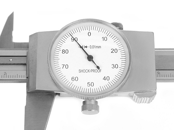

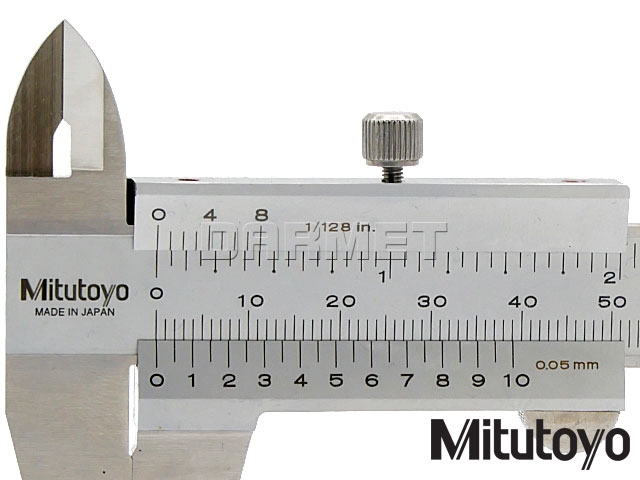

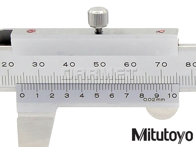

I tu pozwolę sobie się z kolegą nie zgodzić, bo w pewnych przypadkach wielkość skali (czyli ilość działek) ma znaczenie dla dokładności pomiarowej przyrządu. Przykładem może być zwykła noniuszowa suwmiarka dla której ilość działek noniusza (choć nie zawsze długość skali noniusza) określa dokładność, np dokładność 0,05mm (20dz.)
i dokładność 0,02mm (50dz.)
a na przykład zegarowa z dokładnością 0,01mm ma działek 100 (choć tam mechanika pomiaru jest inna)
chociaż skala główna jest dla wszystkich trzech jednakowa.

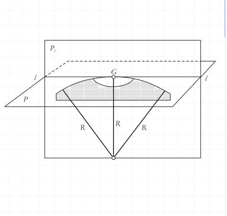

Oczywiście dla poziomnicy się to nie sprawdzi, bo dokładność zależy także od wielkości promienia R łuku torusa libelki - im promień większy(łuk bardziej płaski), tym czułość(dokładność) większa.
https://docplayer.pl/3622678-Wyklad-5-e ... czych.html
