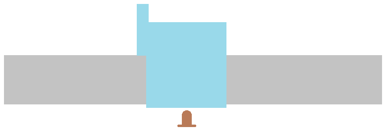

po dwóch latach od zachcianki znalazłem czas na pospawanie sobie ścisków stolarskich i utknąłem na samym finiszu. Miałem pomysł na początku by ten nieruchomy ogranicznik materiału ściskanego blokować trzpieniem z boku, ale teraz na końcu wydaje mi się że nawiercenie otworu ok. 15 mm z dwóch stron profilu bardzo go osłabi w tych miejscach i z czasem tu najprędzej profil się podda i wygnie. Blokowanie od góry byłoby najprostsze ale nie chcę ciągle czyścić z kleju tych otworów. Więc został spód profilu. Profil to 80x50x5. Myślę blokować trzpieniem fi 16-18 przez ogranicznik i profil takim jak na rysunku ale nie wiem jak go zamocować.
Chciałbym żeby:
- można było to obsługiwać jedną ręką
- nic nie wypadało
- obsługa nie wymagała "zaglądania" z boku czy od dołu
- wysokość mechanizmu max 40mm licząc od dolnej krawędzi ogranicznika
- najlepiej by sam trzpień nie był na stałe połączony z mechanizmem blokowania/wciskania
Chciałem dać dać sprężynę wypychającą trzpień i wajchę z mimośrodem dociskającą go ale brakuje mi centymetra żeby się z tym zmieścić.
Jak ktoś ma jakiś pomysł to bardzo proszę.

Na sprężynce płaskiej, ten trzpień?
tomasz2
Posty w temacie: 10
Posty: 21
Rejestracja: 18 sty 2021, 09:41
Re: Potrzebny pomysł na blokadę w ścisku stolarskim
Post napisał: tomasz2 » 08 sty 2023, 10:59
pepepe1 pisze:Na sprężynce płaskiej, ten trzpień?
Myślałem o czymś podobnym - odchylany zawias ze sprężyną i na końcu trzpień. Wydaje mi się tylko, że w takim przypadku na zawias też działałaby siła podczas ściskania, a tego chciałbym uniknąć.

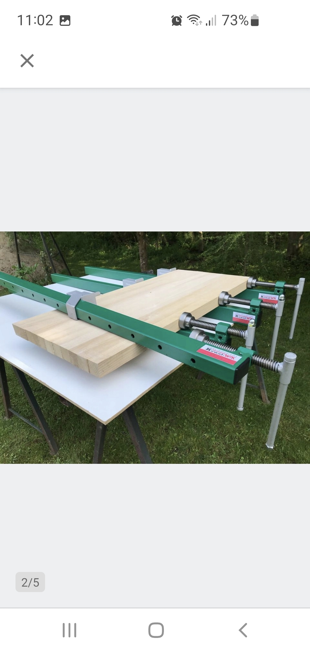

Zobacz jak tu jest to prosto rozwiązane. Obrazek

michelew pisze:Zobacz jak tu jest to prosto rozwiązane
Widziałem, ale trochę za późno. Teraz muszę pokombinować z tym co mam.

Nie, jeśli trzpień będzie przechodził przez dwa otwory - jeden w części ruchomej i jeden w nieruchomej.
