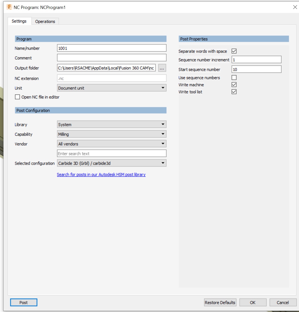

Hej panowie!
Nie wiecie jaki postprocesor do Fusion360 pasowałby do PikoCNC? Na razie albo wyskakują mi dziwne rzeczy, albo komunikat o złych instrukcjach :/ Pliki oczywiście zmieniam na *.nc i dodaje % na początku.

Posiedziałem, pogmerałem posprawdzałem - Do pikoCNC w Fusion 360 działa postprocesor Carbide 3D - trzeba jedynie zmienić funkcję AllowHelicalMoves na OFF.
Działają też OSAI i BOXZY - trzeba zmienić wcześniej wspomnianą opcję oraz dodać "%" na początku programu.

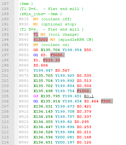

A to mój zmodyfikowany pod Fusion 360 dla PikoCNC (patrz zalacznik)
Przykladowy fragment wygenerowanego gkodu:

[ Dodano: 2017-09-05, 23:22 ]
Dorzucam jeszcze moje kolorowanie składni dla Notepad++ dla g-kodów. Wyglada to tak:

Post napisał: 251mz » 10 lis 2019, 20:53
bh91 pisze: ↑
13 sty 2016, 18:01
W którym miejscu należy wyłączyć AllowHelicalMoves na OFF ?
