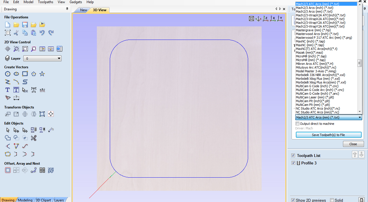

Post napisał: XT40 » 20 mar 2018, 15:42
Taki mi generuje program, też zauważyłem różnicę widząc Wasze.
Poniżej załączam zrzut jaki mam wybór dla procesora dla macha2/3

XT40 pisze:
20 mar 2018, 15:42
Weź to na logikę ..... , ile bloków / ruchów trzeba wykonać aby zamknąć kontur jaki przedstawiłeś?
P.s.
Twój program / postprocesor jest do bani.
..... , albo już nie wiem co.
Mariusz.

Post napisał: adam Fx » 20 mar 2018, 20:37
program nie korzysta z G03 G02 tylko dzieli łuki na mikroodcinki
odnajdź moze opcje która zamienia łuki w odcinki
wypróbuj może Dxf2gcode

Post napisał: Butler » 21 mar 2018, 06:21
Ten Twój rysunek otworzyłem i nie widzę łuków tylko splajn NURBS.
Jak ja u siebie tworzę splajny to oczywistym jest że wygeneruje mi ścieżkę w odcinków o długości których mogę też decydować (MasterCam). Moim zdaniem u Ciebie to nie kwestia generowania kodu, tylko rysowania bądź jego ustawień. Nie znam jednak dobrze Twojego softu, mogę się mylić.

Post napisał: WZÓR » 21 mar 2018, 09:45
XT40 pisze:
20 mar 2018, 15:42
Twój DXF jest do bani ...... , zobacz jaki program mi na nim wyszedł.

Wygeneruj G- kod z mojego i daj znać co wyszło.

Post napisał: XT40 » 21 mar 2018, 10:03
Wyszło to.
Postprocesor jest ok. Czytałem dokumentację i Arcs powinien zapisywać łuki jako łuki. Wszystko bez Arcs zapisuje łuki jako krótkie odcinki.
Więc muszę przyjrzeć się zapisowi DXF - generuje go z corela.
Czy można korzystać z innego formatu niż DXF ? pomijam lpt

Post napisał: XT40 » 21 mar 2018, 10:43
Coś jest na rzeczy z tym DXF może .... jakiś czas temu rysowałem komuś tribale na podstopnice. Miało iść na laser aby ciął to w stali. Koniec końcem był problem z tymi splajnami i wszystko musiało być narysowane w autocadzie.
Zapisując do plt na styroploter wszystko jest ok.
