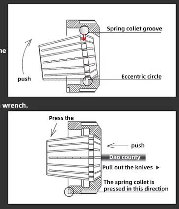

Kupię sobie taki fajny czujnik jak tuxcnc podpowiada tak czy siak, ale w sumie dalej nie wiem czy problemem nie jest że tulejka źle siedzi. Wg tego rysunku, po wkliknięciu czoła powinny mieć na tej samej płaszczyźnie, a u mnie daleko do tego.
Jak wy macie?
Na oko wszystko jest ładnie w osi i nic nie bije aż do tej tulejki trzymającej wiertło - po prostu nie siedzi dobrze i losowo się skrzywia przy dokręcaniu.
Gdzie to kupić porządne, a nie z tej samej chińskiej fabryki tylko drożej?

Mama kilka takich ER11 - jakoś żadna nie jest zlicowana.
Sprawdź co masz krzywe.
Masz tylko jedną tulejkę ?
Jak pisałem - sam instalowałeś ?
Jak ? - młotek ?
pzd.

Obejrzyj tę tulejkę dokładnie pod lupą.
Mam sporo takich tulejek i nakrętek, żeby przy wymianie nie bawić się w przekładanie narzędzi (każdy frez/wiertło ma swoją tulejkę i swoją nakrętkę, wymieniam całe komplety).
Ponieważ kupowałem kilka razy po kilka sztuk od różnych sprzedawców, to mam pewien przegląd ich jakości.
Niektóre, pomimo bardzo niskiej ceny, są wykonane prawie idealnie, a niektóre na odpieprz i gdybym nie usunął gratu pilniczkiem, tobym ich za żadną cholerę w nakrętkę nie włożył...
Ale po dopieszczeniu wszystko działa jak powinno i bicie jest tylko od krzywego uchwytu, niezbyt wielkie i zawsze takie samo...

stoickov pisze:Na oko wszystko jest ładnie w osi i nic nie bije aż do tej tulejki trzymającej wiertło - po prostu nie siedzi dobrze i losowo się skrzywia przy dokręcaniu.
Włóż samą tulejke z narzędziem bez nakrętki i będziesz widział czy jest dobrze czy nie. Jak będzie dobrze to faktycznie możesz mieć coś nie tak z nakrętką.

Post napisał: stoickov » 09 maja 2025, 23:35
Okazało się, że po wymianie tulejki wszystko jest równiutko.
Dziękuję za trafne porady.
