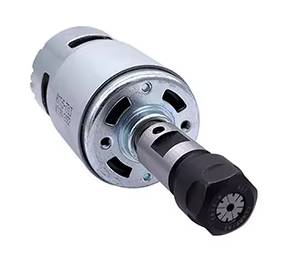

Mam taki silnik z ośką 5 mm i mocowaniem wiertła ER11

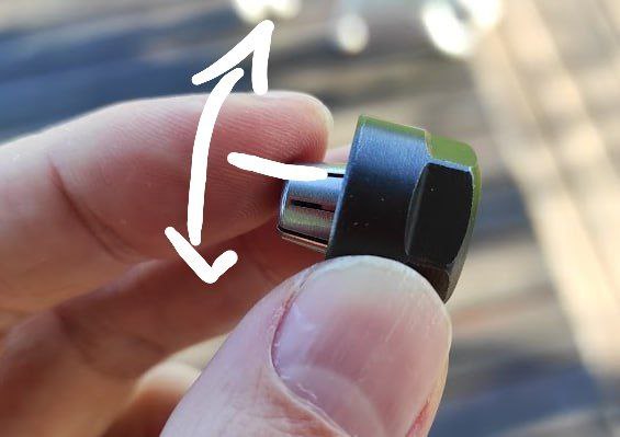

Ale podejrzewam że coś jest źle dobrane, bo nie sposób zamontować wiertła żeby się kręciło prosto w osi.
Czy to nie powinno siedzieć sztywno i nie ruszać się od osi?
I czy tuleja nie powinna być wepchana na równo z końcem tej nakrętki?
Co jest nie tak?

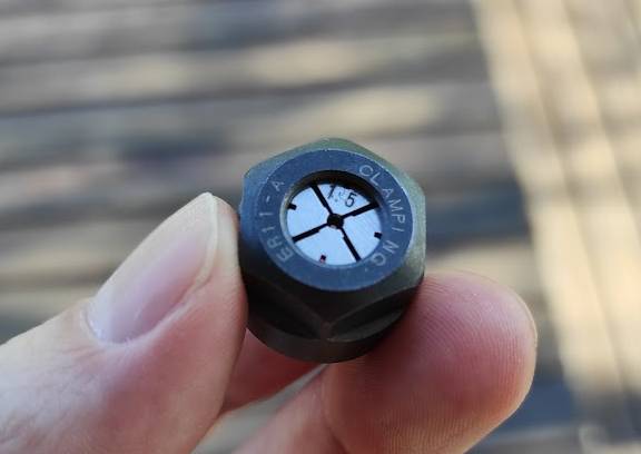

Tulejkę trzeba zatrzasnąć w nakrętce (a nie tylko luźno ją tam włożyć), i dopiero skręcać w uchwycie z wiertłem. Robisz tak?
stoickov
Posty: 7
Rejestracja: 23 paź 2024, 18:38
Re: Mocowanie tulejek systemu ER
Post napisał: stoickov » 16 kwie 2025, 18:22
Tak, wcisnąłem aż się "wkliknęła". Ręką opierając o blat dało radę.
Za mało?
atom1477
Posty: 4019
Lokalizacja: ::
Post napisał: atom1477 » 16 kwie 2025, 18:24
Nie, dobrze.
Czyli coś z precyzją wykonania jest nie tak.

A ja podejrzewam że to nie jest ER a chiński standard nieznanej nazwy. Zobacz czy teraz wyciągniesz tulejkę z nakrętki.
Ja tak kiedyś wkliknąłem na siłę ER25 że nie dało jej się już wyciągnąć. Ciąłem dremelem aby uratować nakrętkę bo to był zestaw z tulejkami a ja wsadziłem nowo kupioną ER25.
Jeśli Ty też dokupiłeś tulejkę i takie jaka, to znaczy że to jest ten chiński standard.

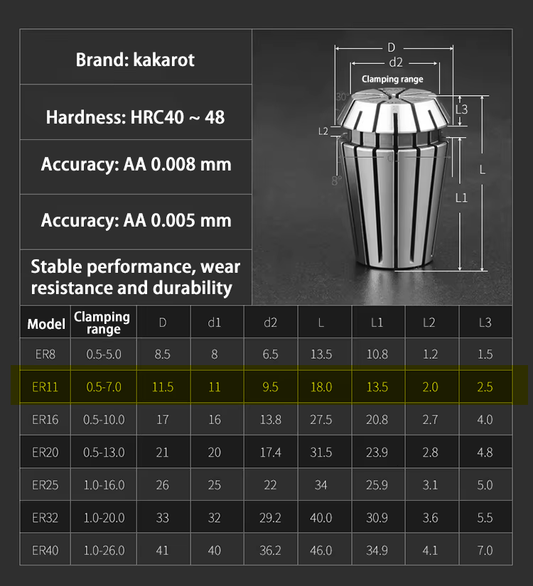

To jest oczywiście zestaw aliexpresowy.
Ale jak mierzę tę tulejkę, to trzyma wymiary np z tego opisu:
Może bardziej te mocowanie i nakrętka nie są jednak ER11.
Gdzie to zamówić od nowa, żeby nie wtopić?
