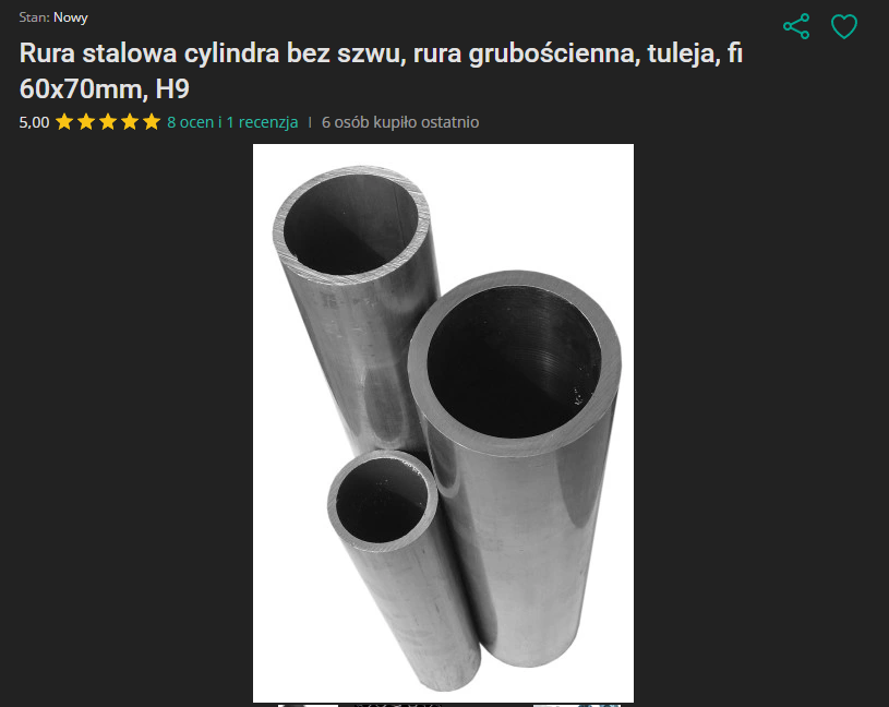

Czy może mi ktoś powiedzieć czy taka rura będzie ok jako wymiana kolumny?
I jaka długość brać? Widziałem na kanale Adama ze jemu wyszło możliwość podniesienia na dwie długości listwy zębatej.
Będę miał stolik z przelotem na kolumnę wiec spokojnie mogę dłuższą dać. Tylko "dłuższa" to nie jest wymiar. Jakby ktoś mógł powiedzieć jaka długość w cm będzie idealna, to będę wdzięczny.

Nie będzie bo to jest rura cylindra czyli ładna w środku
A potrzebujesz rurę tłoczyskową, chromowaną po wierzchu.
Długość taka jak jest od podłogi do najniższego położenia głowicy - dla najbardziej opuszczonej.
