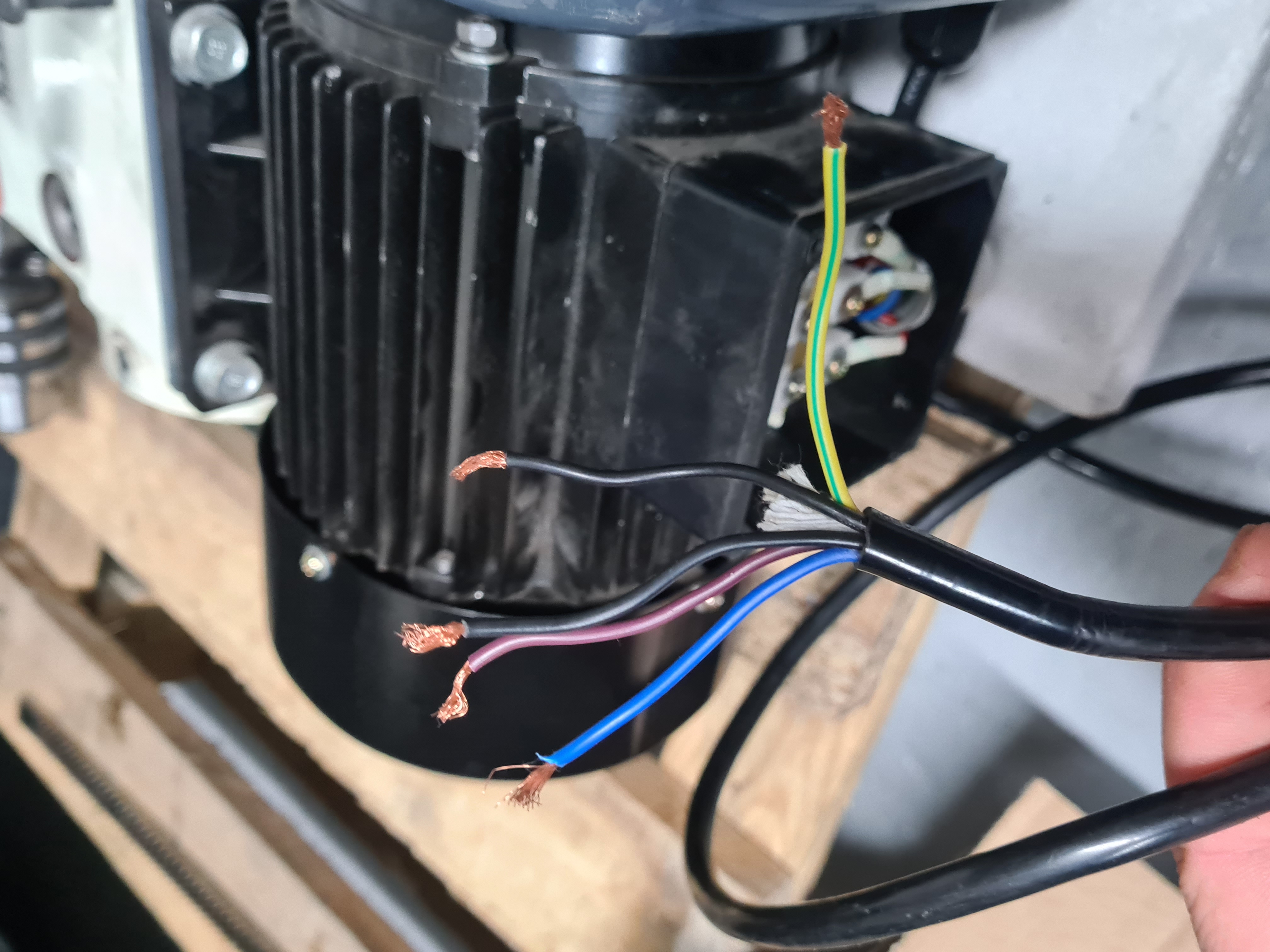

Czy ktoś pomoże z podłączeniem przewodów.

Post napisał: strikexp » 25 sty 2025, 16:51
Pokaż zdjęcie wnętrza skrzynki. Kolory powinny się po prosu zgadzać. Chyba że przygłupi elektryk Ci spieprzył fazy lub chińczyk przy montażu.

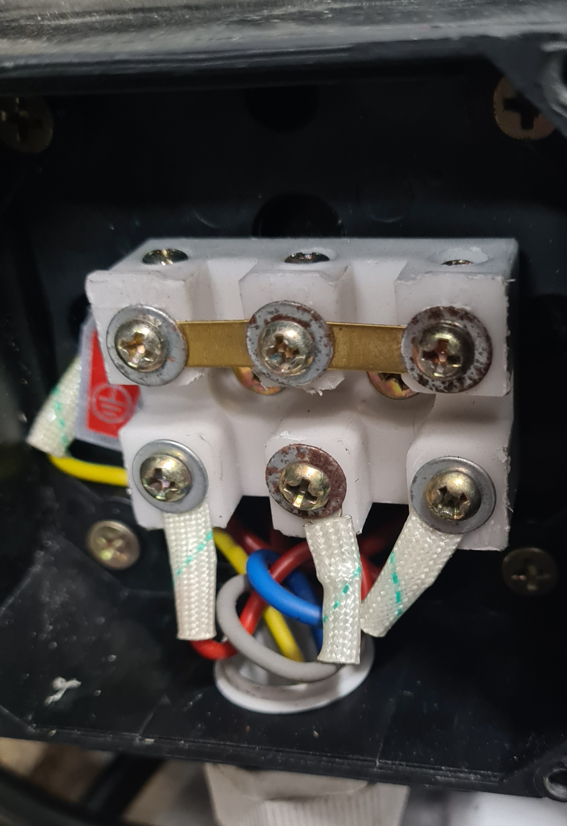

Post napisał: Merfi » 25 sty 2025, 17:36
Dodane 2 minuty 34 sekundy:
Proszę skrzyneczka.

Post napisał: strikexp » 25 sty 2025, 18:00
No to powinno być tak:
A prawidłowe podłączenie powinno wyglądać tak, tylko teraz trzeba zgadywać czy fazy są prawidłowo hehe.
Dodane 3 minuty 29 sekundy:
Przy gwieździe jak wynika ze zdjęcia, przewód neutralny podłącza się z tego co pamiętam do tej zwory potrójnej. Ale nie jest to wymagane do działania silnika. Przewód ochronny natomiast umieszczasz na obudowie.

Post napisał: Merfi » 25 sty 2025, 18:19
Dziękuje za odpowiedź. Przewód ochronny wiadomo sprawdziłem miernikiem. Zresztą jest przykręcony do obudowy. No tak najwyżej trzeba będzie podmienić fazy jeśli obroty będą w złą stronę tak? Poprzedni właściciel miał falownik stąd brak podłączonej wtyczki.

Post napisał: strikexp » 25 sty 2025, 18:57
Tak, tutaj nie tyle chodzi o konkretne fazy bo silnik nie jest wybredny i wszystko zeżre. Ale o kierunek wirowania faz. I jak się zamieni dwie ze sobą to silnik kręci się w drugą stronę.
