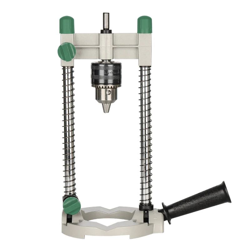

Wkrętarką można gwintować naprawdę precyzyjnie, tylko trzeba mieć przyrząd podobny do takiego:
Jak gwintownik prosto złapie, to potem już sam się dobrze prowadzi...

Nawet zwykły uchwyt tego typu na samą wkrętarkę.
A na Zośce wsadza się element w imadło, w uchwyt wiertarski/frezarski stożek. Dociska się gwintownik przez to zagłębienie które w nim jest i kręci ręcznie. Tak się robi precyzyjne gwinty.
