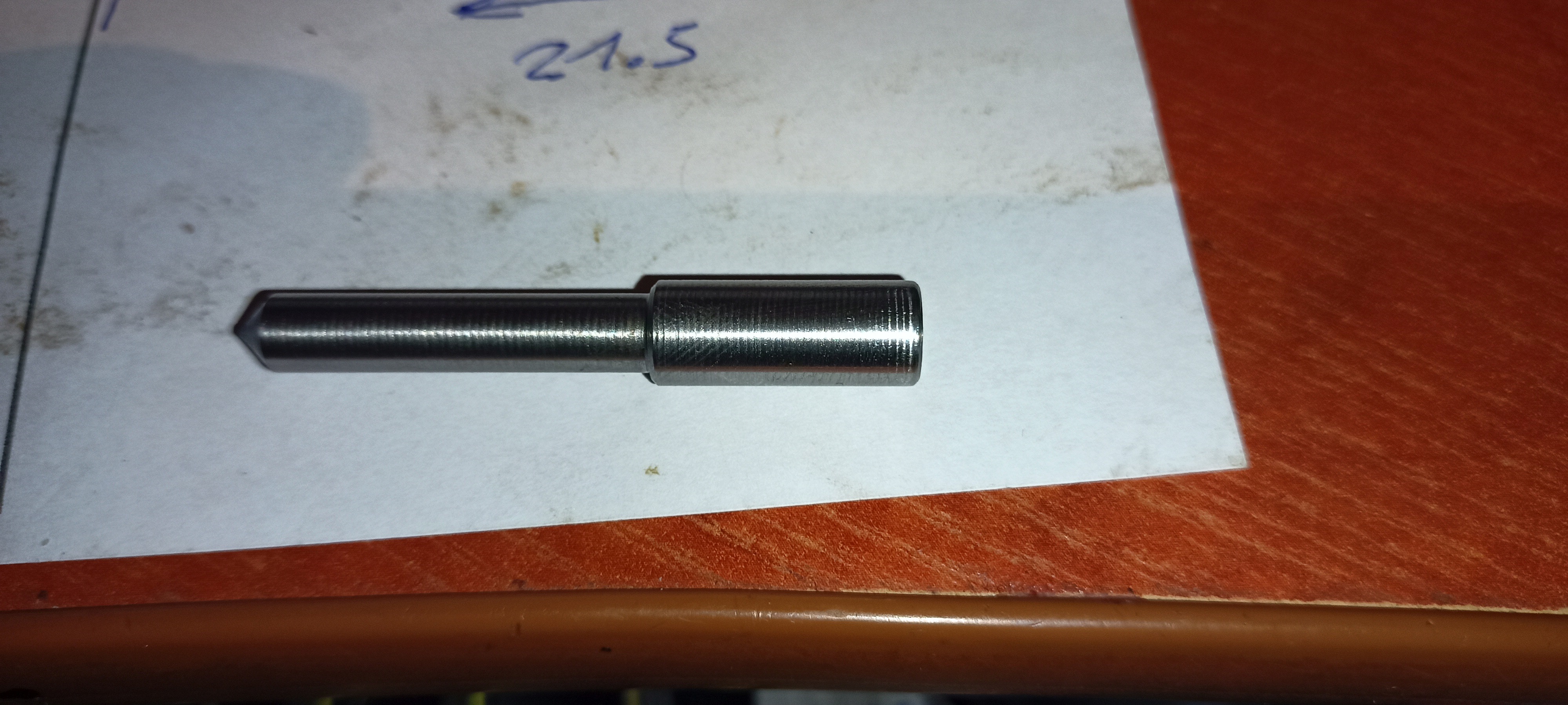

Wymieniłem łożyska w bloku na kulkowe skośne jak radził kolega Robert_K , zero zmian :twisted: cały czas mam gdzieś luz rzędu 0,35mm ( po kasowaniu programowym spada do ok. 0.1mm). Dziś próbowałem trochę toczyć i powierzchnia wygląda jak na foto :? . Wiem mala średnica ( ⌀ 6 i ⌀ 8 ) i dużo wysunięte ale jak toczę przy uchwycie wygląda tak samo. Materiał dobry , jakieś HM , oczywiście zmieniałem parametry i bez rezultatu.
Pytanie brzmi czy powodem takiej powierzchni jest rzeczony luz :shock:
To bardziej wygląda na problem z wrzecionem.

lepi pisze:To bardziej wygląda na problem z wrzecionem.
Też miałem to sugerować w następnej kolejności.
