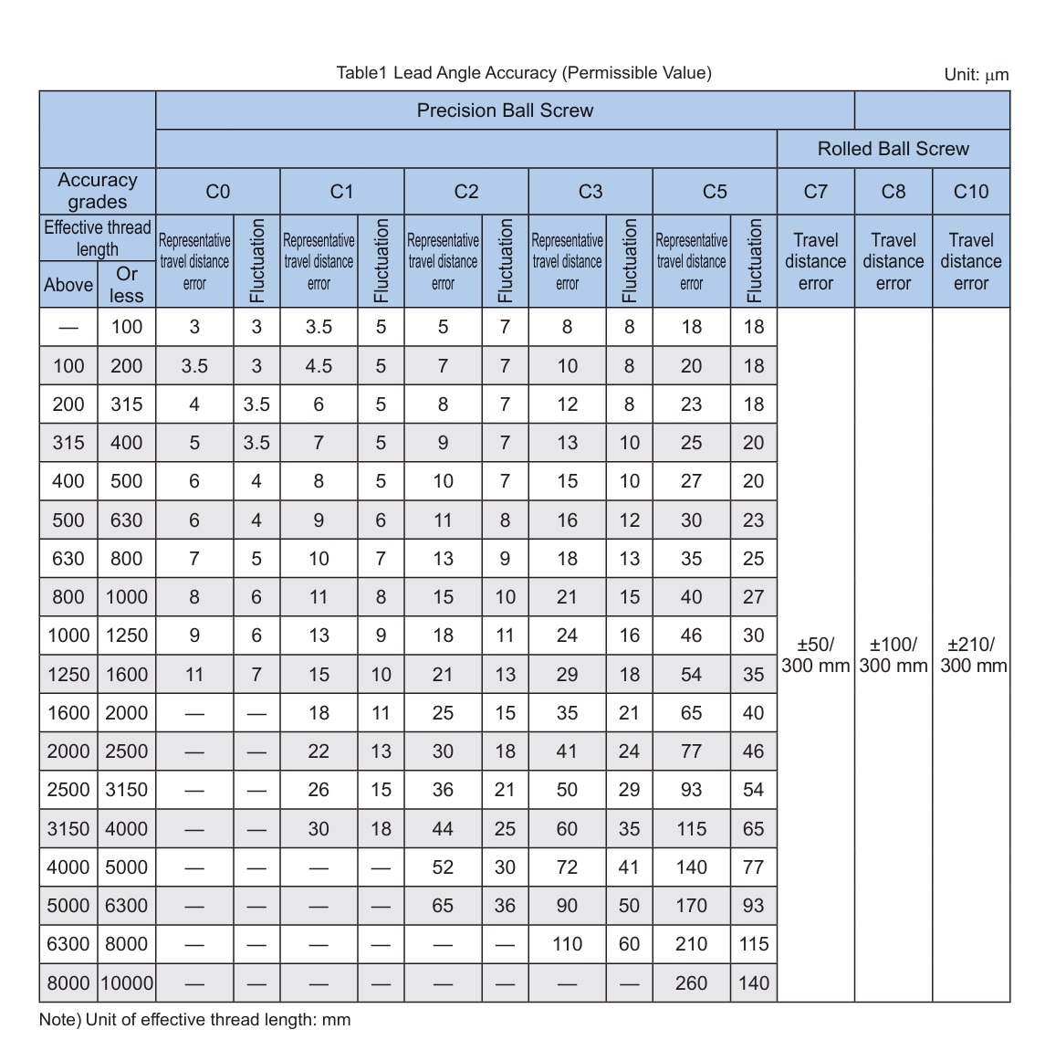

Dla odzyskania równowagi psychicznej podsyłam wyciąg dokładności śrub kulowych firmy THK ( to jedna z lepszych firm w tej branży). Jak popatrzysz na ceny to średnio śruba w klasie C5 jest minimum 5 razy droższa od śruby w klasie C7. Gdyby ktoś kupił do tej tokarki śruby w klasie C5 to kosztowałyby one więcej niż cała tokarka. W najlepszym przypadku jest to więc śruba w klasie C7 lub jeszcze gorszej.
Reasumując - uzyskałeś bardzo dobry wynik i nie oczekuj cudów. One zdarzają się tylko w KK.

Post napisał: 251mz » 04 gru 2024, 18:22
19Janusz53 pisze:wyciąg dokładności śrub kulowych firmy THK
Kolega chyba nie za bardzo czyta ze zrozumieniem.
W katalogu masz błąd na danym odcinku - nie mylić z luzem!

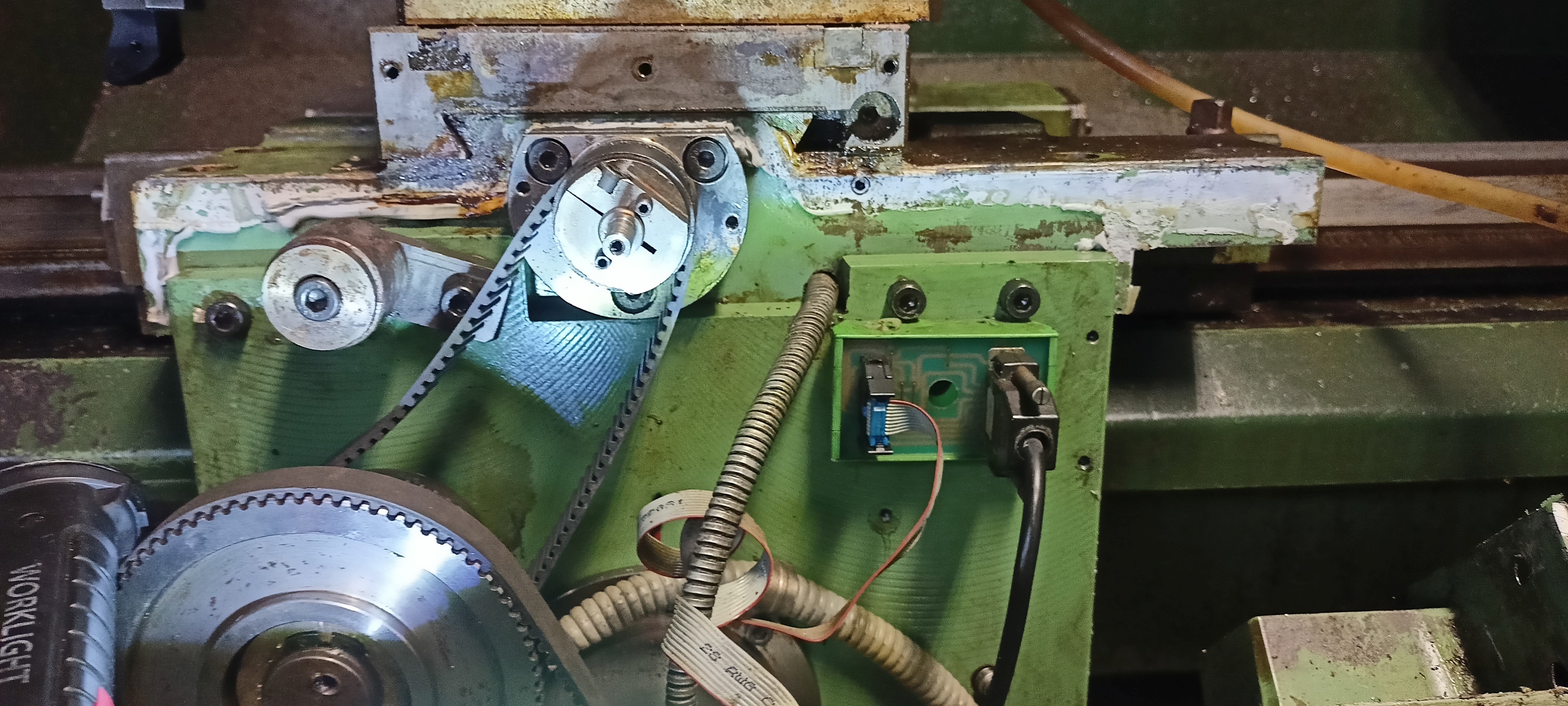

Walczę dalej , jak szarpie za cale sanki (naprawdę mocno) to jestem w stanie przesunąć je o ok. 0.1mm. Jak w parametrach maszynowych kasowanie luzu nawrotnego ustawie na 0 to fizycznie luz nawrotny mam ok. 0.3mm. W parametrach maksymalnie można skasować luz 0.25mm i gdy tak robię to mam faktyczny luz ok. 0.1mm.
Reasumując jeśli z pomiarów wychodzi mi , ze mam luz ok. 0.3mm a sankami mogę przesunąć max 0.1mm to wychodzi , ze mam jeszcze gdzieś indziej luz ok. 0.2mm. Dobrze kombinuje :shock: Gdzie szukać :?: Na pierwszy ogień poszedł blok mocujący (jest tylko jeden , po drugiej stronie śruba wisi w powietrzu) , w bloku sa 2 łożyska kulkowe (6202). Wydłubałem je ale wyglądają jak nowe , mimo to chce je zamienić na 2 szt stożkowych (30202). Zamontuje je"plecami" do siebie i odpowiednio skręcę nakrętka.
Jest jeszcze jedno miejsce politycznie podejrzane , cale przeniesienie napędu z silnika na śrubę odbywa się za pomocą 2 pasków , taka przekładnia po drodze.Jak bardzo powinny być napięte te paski :?:

tuxcnc
Posty w temacie: 9
Posty: 9812
Re: Duży luz nakrętki śruby kulowej
Post napisał: tuxcnc » 21 gru 2024, 16:12
blasterpl pisze:
21 gru 2024, 15:40
Masakra...
Śruba kulowa NIE jest samohamowna.
Każdy luz pomiędzy silnikiem a śrubą przeniesie się na suport i praktycznie uniemożliwi precyzyjne toczenie.
W tokarce powinno się napędzać śruby bezpośrednio z silnika, przez sprzęgła mieszkowe, które mają praktycznie zerowy luz skrętny.
Jeżeli nie chcesz przerabiać maszyny, to przynajmniej naciągnij paski tak mocno, żeby tylko nie pogiąć osi.
lepi
Posty: 1556
#18
Post napisał: lepi » 21 gru 2024, 18:14
tuxcnc pisze:
21 gru 2024, 16:12
Masakra...
Tylko z własnego podwórka: Weiler na paskach, Manurhi n czesciowo na paskach, Citizen a jakże, na paskach.
Chyba nie ma sensu wymieniać dalej bo i tak jesteś przekonany o wyższości swojej wiedzy nad producentami :)
Co do naciągu to faktycznie musi być solidny.
Robert_K
Posty: 1402
Lokalizacja: Podkarpacie
#19
Post napisał: Robert_K » 21 gru 2024, 18:31
blasterpl pisze:bloku sa 2 łożyska kulkowe (6202)
Kulkowe nie mogą tam być, jeśli na tym bloku wisi cały suport. Jak już to powinny tam być łożyska kulkowe skośne (7202).
Pozdrawiam.
tuxcnc
Posty w temacie: 9
Posty: 9812
#20
Post napisał: tuxcnc » 21 gru 2024, 18:35
lepi pisze:
21 gru 2024, 18:14
Uwierz mi, że nie ma głupszego argumentu.
Lista partactw wiodących producentów jest długa i stale się wydłuża.
Natomiast co do samych pasków, to oczywiście wpływ ich sprężystości zależy od wielu czynników i jak się taki napęd prawidłowo zaprojektuje, to błąd może się mieścić w dopuszczalnym zakresie.
Ale zwykle paski stosuje się tylko po to, żeby silnik nie wystawał z maszyny...
Dodane 1 minuta 59 sekundy:
Robert_K pisze:
21 gru 2024, 18:31
I to jest piękny przykład czym teoria różni się od praktyki...
Niby muszą być skośne, a Chińczycy wszędzie dają zwykłe i działa...
