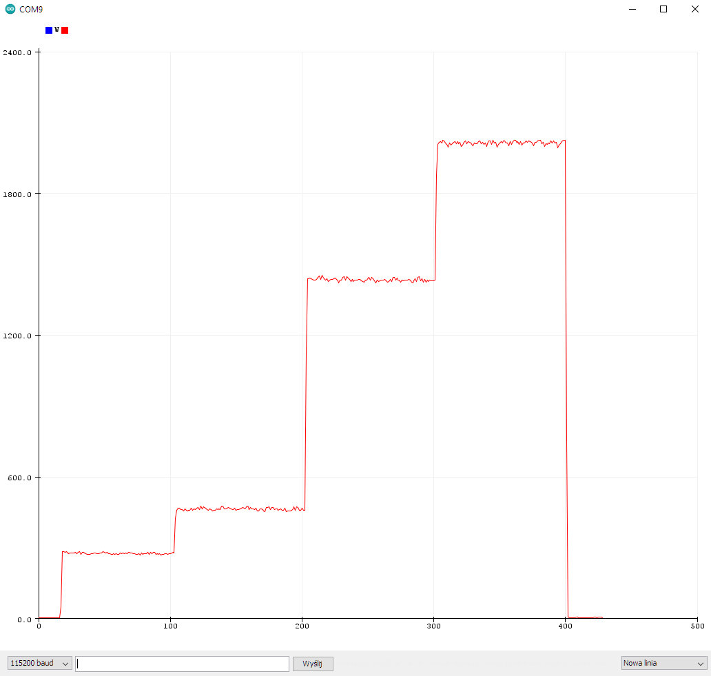

Chce logować pobór mocy średni z powiedzmy każdych 5 minut żeby potem na wykresie przeanalizować sobie co i kiedy żre mi prąd.
Na tej podstawie ocenić jakiej mocy sens jest zainstalować panele i falownik hybrydowy - chciałbym pokryć ze 2/3 zapotrzebowania średnio-rocznie. Wyjdzie też jakiej pojemności potrzebne są ew. akumulatory.
Jak już (o ile ;)) zainstaluję panele to zrobię wersję mierzącą pobór z wszystkich źródeł, wskazującą żonie czy można prać czy też czekać do następnego dnia etc ;) Po prostu lubię grzebać i kombinować ;)
Z nowym czujnikiem ACS758 pomiar działa - na legendarnej suszarce błąd w porównaniu z dwoma fabrycznymi watomierzami mieści się poniżej 5% a to mi wystarczy. Przypuszczam, że to już kwestia rozdzielczości DAC Atmegi i sporego zakresu pomiaru Halla.
Jutro może zabiorę się za dopisanie reszty funkcjonalności... Suszarka wygląda teraz tak jak na obrazku:

Pierwsze pomiary wyglądają tak jak w linku.
Nie znam się na arkuszach - macie pomysł jak wykorzystać pole data i czas? Chciałbym, żeby nie trzeba było się domyślać o której godzinie miał miejsce pomiar, ale z drugiej strony żeby wykres był czytelny...
