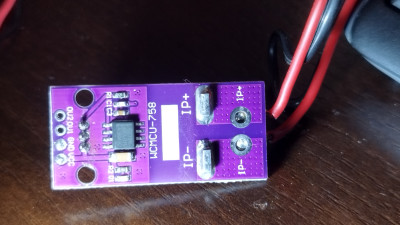

A może tam jest wmontowana wersja U układu ACS758?

Nie, jest 050B na obudowie.
Dostanę kolejne egz to się wyjaśni czy to przypadkowy wadliwy czy wszystkie tak mają ;)

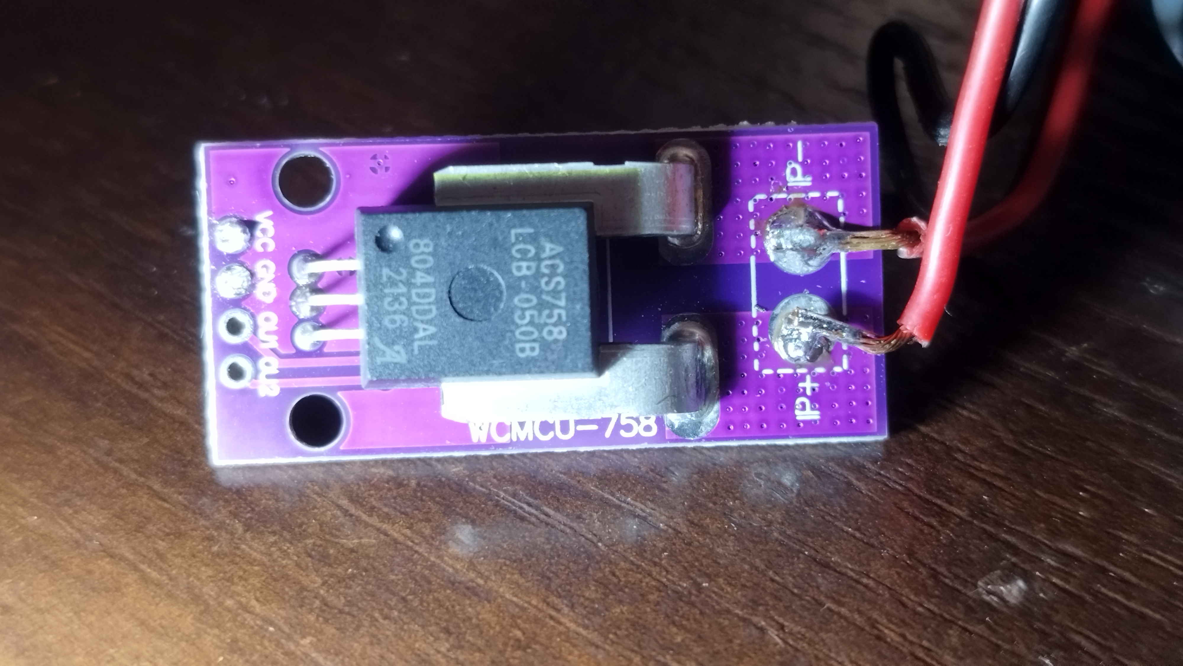

Post napisał: oprawcafotografii » 07 sie 2024, 14:09
To są jakieś jaja - pierwszy z kolejnych modułów zwraca tak samo 0.5V...
Znowu czegoś nie rozumiem?
Aż się boję otwierać kolejne ;(
Drugi też :(

Post napisał: atom1477 » 07 sie 2024, 14:22
Zobacz czy się napięcie zmieni gdy przepuścić przez czujnik prąd stały np. 1A. Sprawdź prądem w obie strony.

Post napisał: oprawcafotografii » 07 sie 2024, 16:05
Kombinujesz czy to jednak nie UNId?
Miałem pod ręką baterię 11V i rezystor 17 Ohm.
Pomiar w jedną stronę wyszedł 0.44V w drugą 0.57V.
Czyli chyba kompletnie nic się nie zgadza nawet charakterystyka...

Post napisał: atom1477 » 07 sie 2024, 16:42
Zrób zdjęcie jak to wygląda.
Sprawdź też napięcie na wyjściu niefiltrowanym.

Post napisał: oprawcafotografii » 07 sie 2024, 16:48
Napięcie na obu wyjściach jest takie samo, bezpośrednio na nóżce układu też.

Post napisał: atom1477 » 07 sie 2024, 17:33
No ale układ nie jest w ogóle podłączony.

Post napisał: oprawcafotografii » 07 sie 2024, 17:34
Cholera pewnie dla tego nie działa :)
Urwałem kabelki bo mi przeszkadzały...

Post napisał: atom1477 » 07 sie 2024, 17:38
Zdjęcie bez widocznych połączeń nie ma sensu.
Bo to właśnie połączenia najprędzej są tu problemem, więc to je chciałem sprawdzić.
