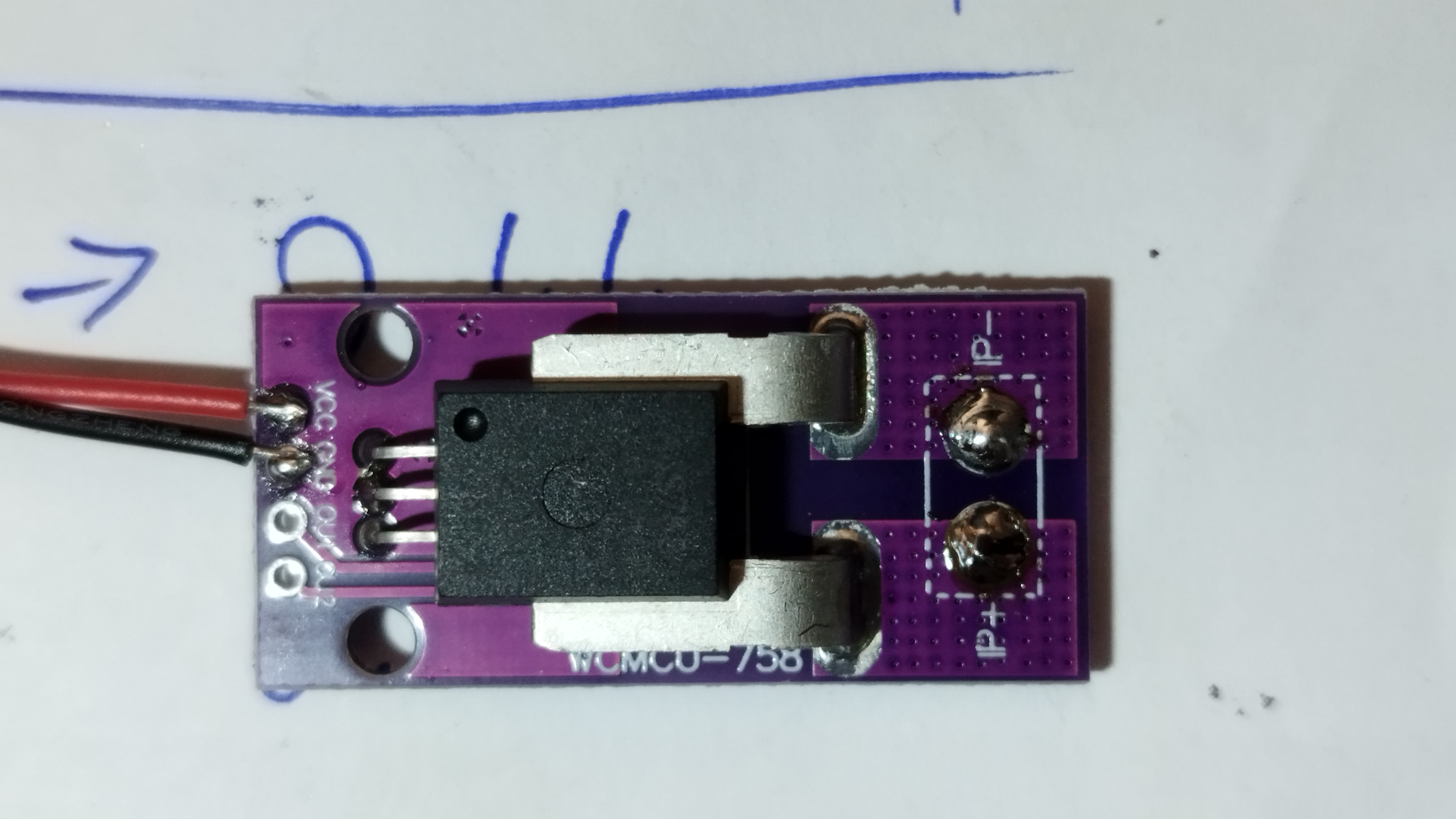

Post napisał: oprawcafotografii » 07 sie 2024, 20:30
Zasilanie 5V :) Sondy multimetra musisz sobie wyobrazić - zabrakło mi rąk ;)
Przy zerowym prądzie płynącym przez układ ma zwrócić 2.5V.
Przy zasilaniu 5V zwraca 0.5V a przy 3.7V zwraca 0.37V - ciekawe choć nie trzyma się kupy.
Powinien zwracać połowę napięcia zasilającego...

Post napisał: atom1477 » 07 sie 2024, 20:47
oprawcafotografii pisze: ↑
07 sie 2024, 20:30
Już sobie wyobraziłem sobie te podłączenia, i w wyobraźni mi zadziałało.
Podłączenia są przecież bardzo proste, i to po prostu powinno działać.
A Tobie przecież nie działa, no nie? A więc popełniasz jakiś bardzo podstawowy błąd w podłączeniach, i dlatego chciałbym te podłączenia zobaczyć.

Post napisał: oprawcafotografii » 07 sie 2024, 21:04
Tak, świeci.
Co można pomylić podłączając zasilanie jeśli LED świeci?
Nie mieszaj w to na razie Ardunio, zostań przy multimetrze i zerowym prądzie :)

Post napisał: atom1477 » 07 sie 2024, 21:28
Wcześniej nie pisałeś że LED świeci. A to oznaczało że mogłeś pomylić podłączenie zasilania.
Jak świeci to jeszcze mogłeś pomylić podłączenie multimetru.

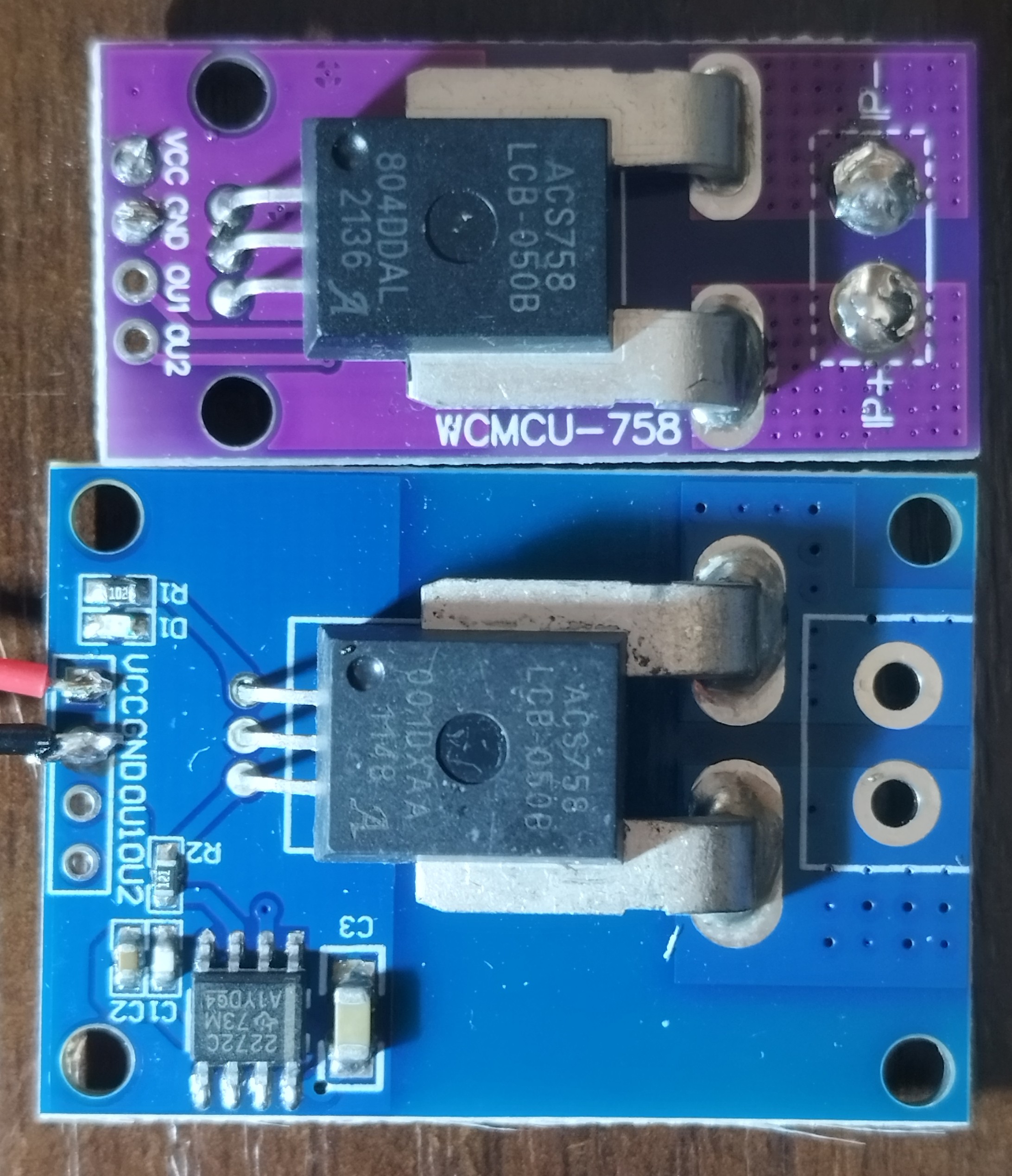

Post napisał: oprawcafotografii » 09 sie 2024, 18:33
Dostałem moduł z innego źródła - specjalnie szukałem na inaczej wyglądającej płytce, żeby nie dostać z tej samej serii tylko od innego sprzedawcy ;) No i ten działa wstępnie tak jak powinien - po podłączeniu zasilania 5V zwraca równe 2.5V. Więcej pomiarów jutro.
Na zdjęciach wyraźnie widać, że oznaczenia wyglądają inaczej i są wykonane inną techniką.
Moim zdaniem mniejszy to podróba. Jakiś czujnik Halla oznaczony ACS758. Kiepska sprawa,
że jak ktoś skoryguje programowo nieprawidłowy offset i czułość to w pewnym zakresie będzie
miał poprawne pomiary, a powyżej błędne. Stad spora cześć kupujących pewnie nie orientuje się, że to szrot.

Post napisał: atom1477 » 09 sie 2024, 18:56
Na mój gust ten pierwszy to po prostu wersja U, tylko że malowanka bo ma zrobiony nadruk z "B".

Post napisał: oprawcafotografii » 09 sie 2024, 19:02
Do "U" też żaden wynik pomiaru nie pasuje. Chyba, że to odpad z produkcji U ze zjebanymi właściwościami - wtedy od bidy może. Ale ...wszystkie trzy jakie pomierzyłem dają takie same napięcie bez prądu i mają taką samą czułość. To się nie klei... Może cała partia się tak wyprodukowała i sprytny Chińczyk ograniczył straty ;)
