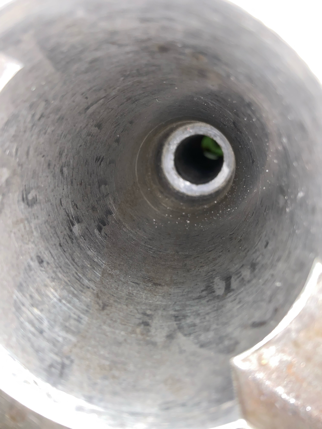

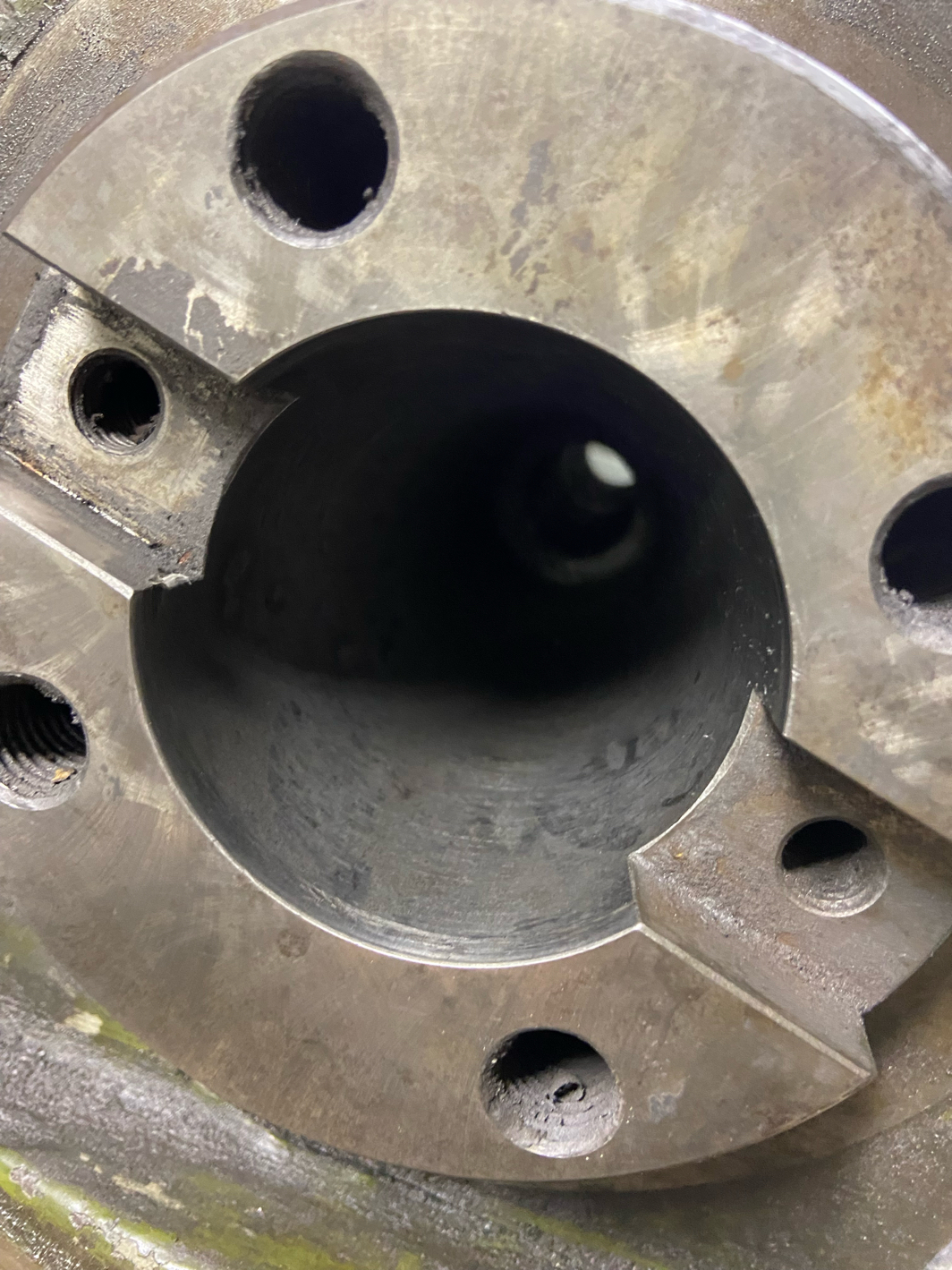

Trochę martwi mnie stan stożka:
Dodane 37 minuty 59 sekundy:
A z ilości zwojów śruby na sekundę na załączonym filmie wnioskuję, że obroty są raczej w granicach 600rpm.
Dodane 1 minuta 2 sekundy:
https://youtu.be/MW-2DnhFnd0
Dodane 2 godziny 27 minuty 42 sekundy:
Ale nie, to więcej na pewno. Pewnie artefakty wideo. Jak kręcę na żywo, to oko nawet nie widzi zwojów.

forestgril pisze:na załączonym filmie wnioskuję, że obroty są raczej w granicach 600rpm
na oko to już nie jeden chłop zszedł .

Wkrętarka Makita ma napisane 1900 ale na jałowym. Myślę że jednak będzie blisko tego, bo opory są niewielkie. Generalnie to jest taki metaliczny szum, cichszy na żywo niż na filmie. Na koniec są jakieś mikrodzwoneczki, nie wiem czy to grawitacyjna kompensacja luzów czy ukruszone ziarenka wałków :)

Łożyska sprawne delikatnie szumią bez buczenia przy zwiększaniu obrotów bez drgań i dziwnych dźwięków .

Nie ma buczenia, nie ma drgań przy zwiększaniu obrotów. Szumienia nie nazwałbym „delikatnym” ale na takie duże łożyska i 1900rpm brzmi niegroźnie.
