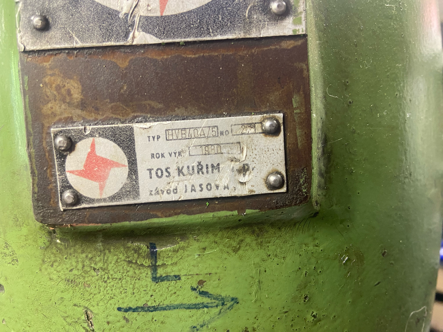

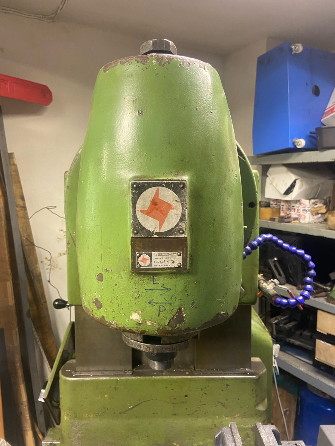

Mam takie stare wrzeciono na ISO 50 dopasowane do mojej starożytnej frezarki heckert FU 400 V.
Czy ktoś wie albo zgadnie bez zdejmowania, jakie to będzie miało łożyska , chodzi mi głównie o przewidywany koszt i dostępność , przy założeniu, że chciałbym mieć dość dużą precyzję powiedzmy, żeby mi trzymało oś do 2-5 mikro (o ile możliwe).
Dodane 1 minuta 19 sekundy:
Obrotów większych niż 3000rpm nigdy nie przewiduje. Raczej 2200-2500 max

A tak serio skoro już zdejmujesz głowicę to jest jakaś filozofia żeby rozebrać wszystko i zobaczyć palpacyjnie jak wyglądają bieżnie łożysk przecież to nie jest E=mc2

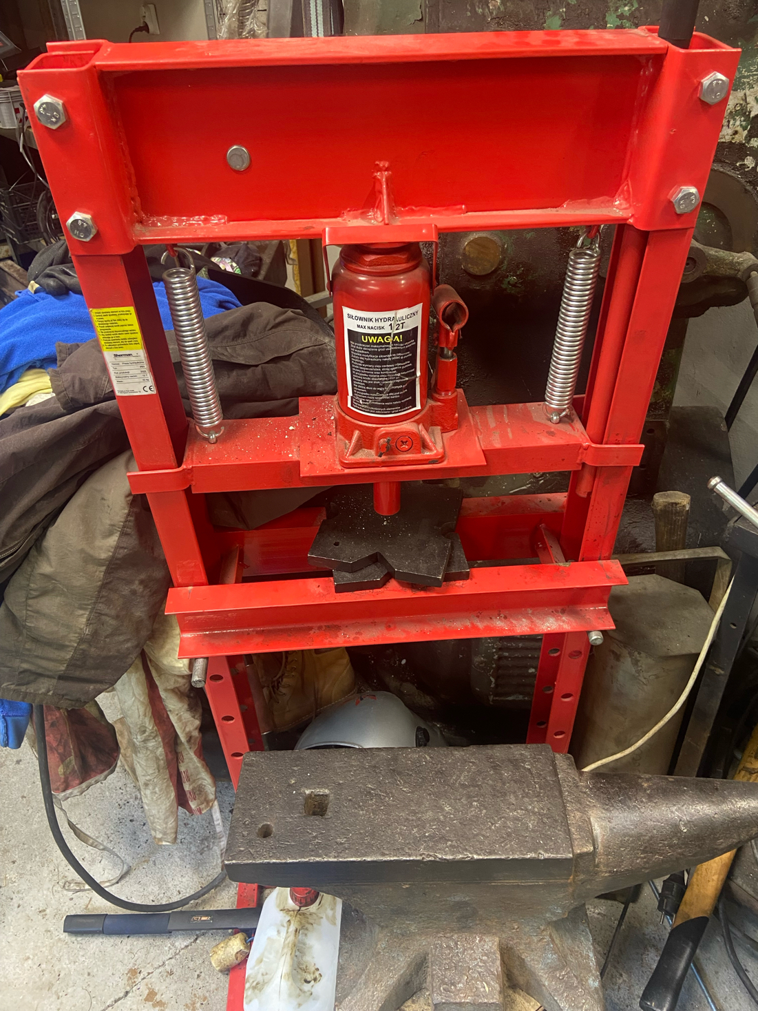

Nie wiem, teoretyk boi się trochę działania, za dużo niewiadomych. Praktyki i odważnego działania się uczę. Na przykład gdybym zakręcił troszkę szybciej w tym ustawieniu, to by mi mogło spaść na nóżki.
Glowica to jakieś 100kg. Ciężko tym operowac. Moja Prasa to takie cudeńko za pińcsyt+:
Dodane 2 minuty 6 sekundy:
Ale może da radę, tylko muszę jakieś pierścionki skombinować

to bym wcale nie ściągał głowicy z maszyny tylko u żył stetoskopu na wysokości łożysk .
Dodane 2 minuty 30 sekundy:
i nasłuchiwał buczenie ,zgrzytania czy pracy nierównomiernej z charakterystycznym zgrzytaniem występującym nierównomiernie zwiększającym się ze wzrostem obrotów.
