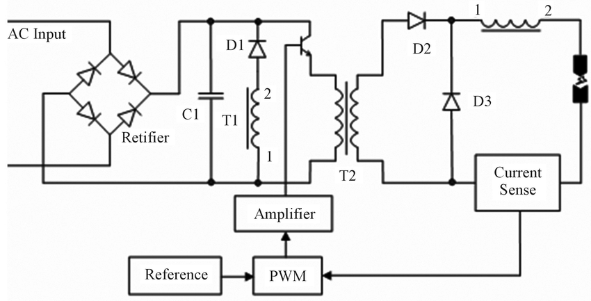

https://cscott.net/Projects/FabClass/fi ... sign1.html
Tutaj ktoś opisał projekt generatora z cewką do zapłonu łuku, niestety projekt nie jest kompletny, do tego brak tam separacji od sieci zasilania.

Post napisał: pukury » 20 kwie 2024, 12:06
Hej.
Ale to raczej generator do drążarki wgłębnej - EDM a nie WEDM.
Tak że nie do końca o to chodzi.
pzd.

Post napisał: satanistik » 20 kwie 2024, 12:16
Trzeba by dodać ten tranzystor zwierający na wyjściu i sterować go impulsami z kontrolera PWM tylko skróconymi do kilku %. Pomiar prądu może być nawet na stronie pierwotnej.
Problem jest tylko taki że częstotliwość impulsów ok 30kHz to mniej więcej tyle ile daje przetwornica impulsowa, wychodzi więc że na jeden impuls przypada 1 cykl regulacji i nie da się stabilizować prądu w trakcie trwania impulsu, można jedynie odciąć prąd i indukcyjność utrzyma go do czasu rozładowania energii.
