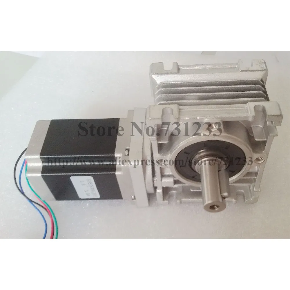

Rozwiązania konstruktorskie są takie same lub podobne.
Jak już wcześniej pisałem, trudno jest znaleźć małą, tanią i precyzyjną przekładnię ślimakową. To jest ten jeden problem, który może położyć cały projekt.
Podobnie jest z tanimi przekładniami planetarnymi, które z zasady są rozwiązaniem gorszym. Luz na wale wyjściowym to prawdziwa loteria, bo przełożenie jednego stopnia to 1:3-1:5, więc te o większych przełożeniach są wielostopniowe i błędy się mnożą...
Mam takie Nema17 z przekładnią planetarną 1;30, jeden egzemplarz ma na wale wyjściowym jeden stopień luzu...
A pasek zębaty to już tragedia - niskie przełożenie i duża podatność...
Należy pamiętać, że krokowiec z zasady jest podatny. W miarę precyzyjnie da się go ustawić tylko bez obciążenia.

tuxcnc pisze:trudno jest znaleźć małą, tanią i precyzyjną przekładnię ślimakową.
Mała przekładnia kosztuje około 200zł. Więc to nie są jakieś wielkie pieniądze. Resztę problemów opisałem wcześniej więc nie będe wałkował w kółko tego samego.
Przekładnia za 200 PLN z zasady nie jest precyzyjna, a jej przeróbka jest mocno problematyczna.
Już to pisałem, że to są motoreduktory, czyli przekładnie do zastosowań gdzie luzy nie mają żadnego znaczenia.
Zdarza się trafić takie przekładnie praktycznie bezluzowe, ale to jest przypadek, bo producent wcale się o to nie stara.

tuxcnc pisze:Przekładnia za 200 PLN z zasady nie jest precyzyjna, a jej przeróbka jest mocno problematyczna
Ależ męczysz, jak se kupisz taką to mozesz spróbować bez przerabiania, jak się okaże że luz jest za duży to mając frezarkę 3 osiowa mozesz spokojnie sobie poradzić z udoskonaleniem. I tyle w tym temacie bo powtarzanie tego samego naprawdę mnie męczy.
Kupiłem se dwie i obie się do tego celu nie nadają.
Jedna ma po stronie silnika luz nawrotny na ćwierć obrotu.
Jakoś nie mam motywacji, żeby się pieprzyć z przeróbkami i w przeciwieństwie do Ciebie nikomu tego proponować nie będę..

Jak rozumiem masz takie urządzenie? Bo ja też mam chińską czwartą oś z przekładnią "harmoniczną".
A ja mam czwartą oś na tanim, chińskim motoreduktorze. Chodzi lata i zero luzu.

A to że (gdybyś nie był tak ograniczony) można w podobny sposób napędzić i trzy napędy kołyski. Tylko trza kapkę pomyśleć.

Ja problem widzę bardzo szeroko, zarówno pod kątem gdzie kupić tanie i wysokiej jakości przekładnie (bo to się trochę ze sobą kłoci), jak też pod kątem jak kręcić czymś co ma 200 mm długości w przestrzeni ograniczonej do 100 mm (bo rozmawiamy o amatorskiej frezarce do dłubania w drewnie)...
Tak to wygląa i o ile na czwartą oś jeszcze by się nadało, to na piątą nie bardzo...
