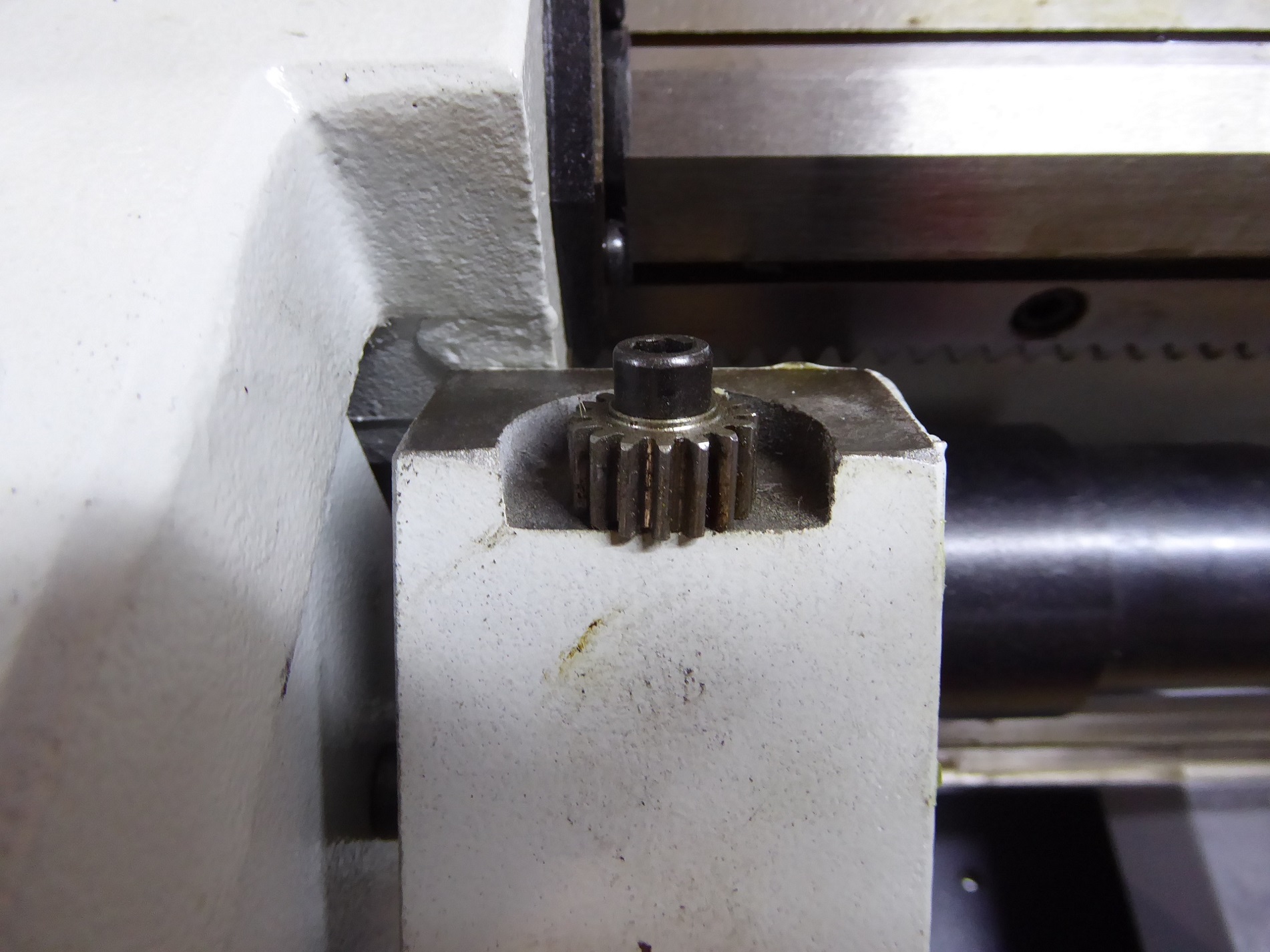

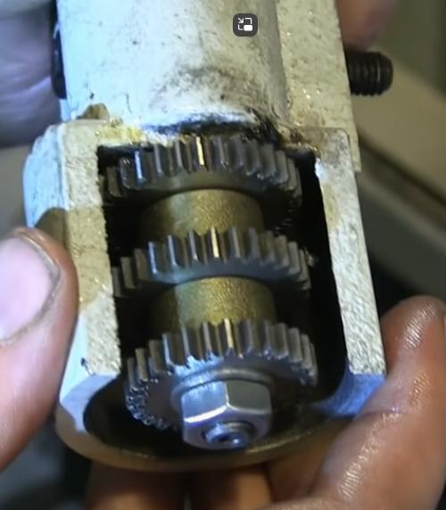

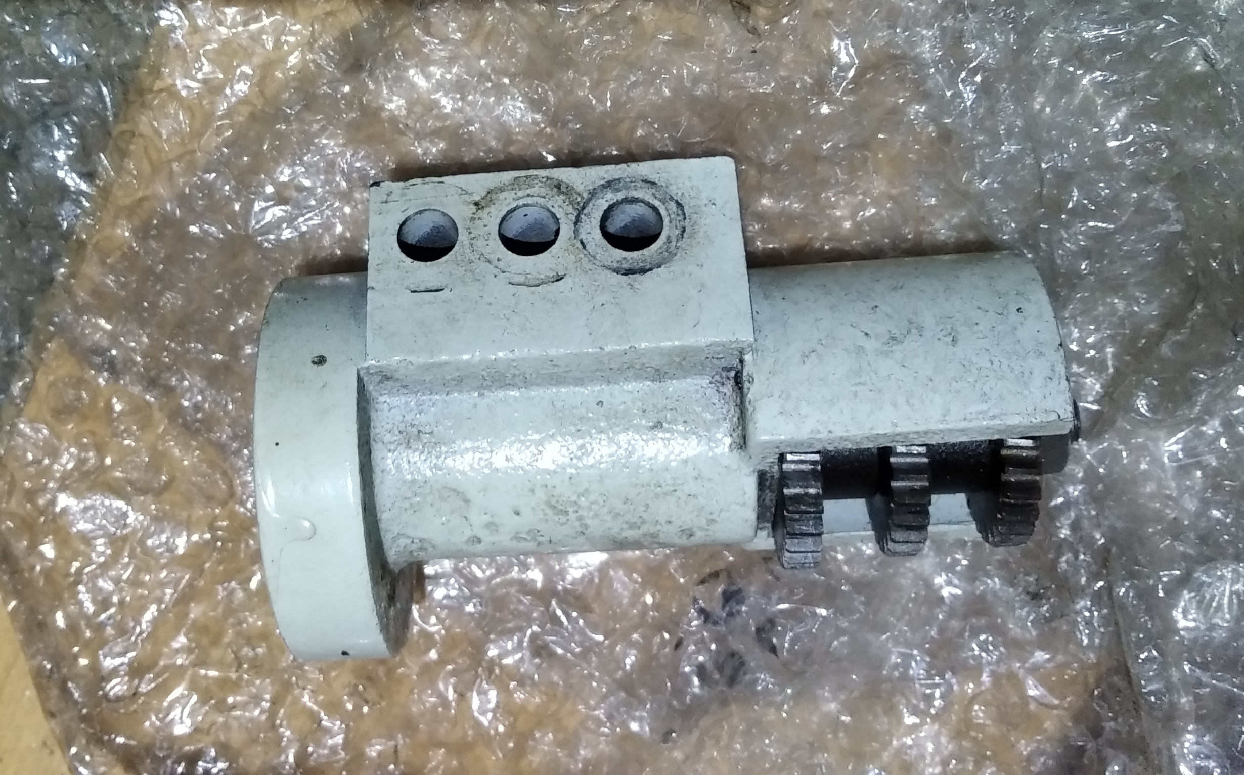

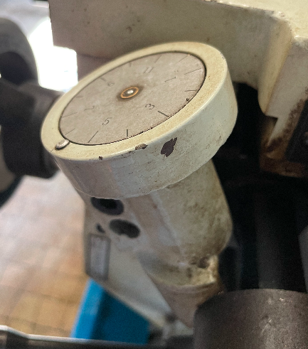

sjgn pisze:O, właśnie - Panowie jak przy zegarze i gwintach jesteśmy: w mojej brakuje kół zębatych w zegarze (-> foto). Mógłby ktoś mnie naprowadzić, gdzie i jakich dokładnie szukać?
A co masz na tabliczce od zegara?
U mnie tabliczka wygląda tak:
jak widać w zależności od skoku trzeba założyć koło zębate z 16-toma (16T), 15-toma (15T), lub 14-toma (14T) zębami.
Koła maja lekko skośne zęby o kącie dopasowanym do pochylenia zwojów śruby, i skok 1mm choć śruba ma skok bodaj 3mm (?).
Obrazek Obrazek Obrazek

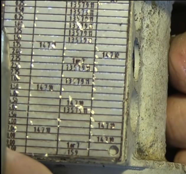

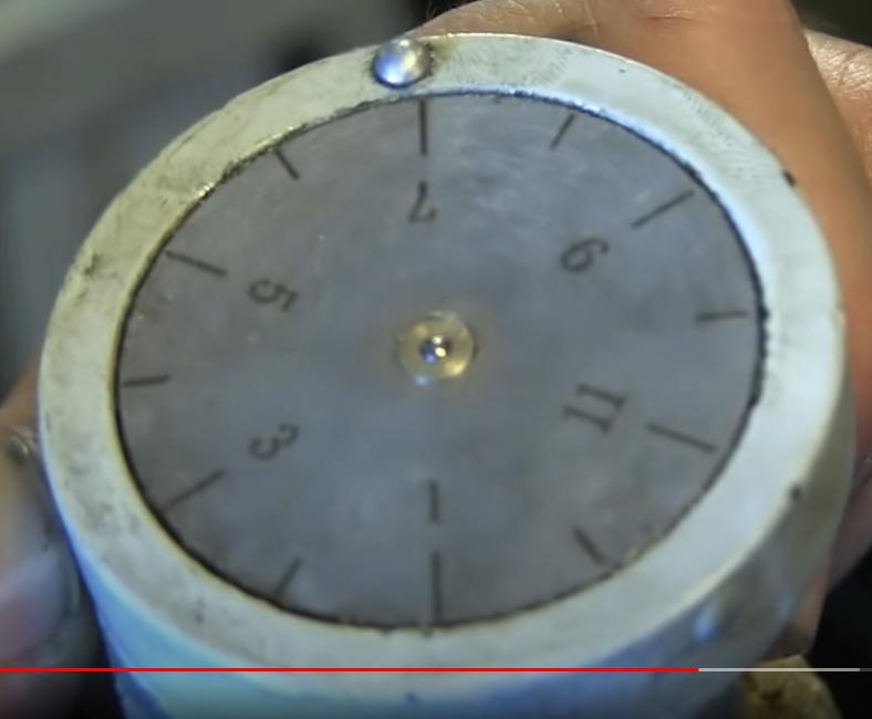

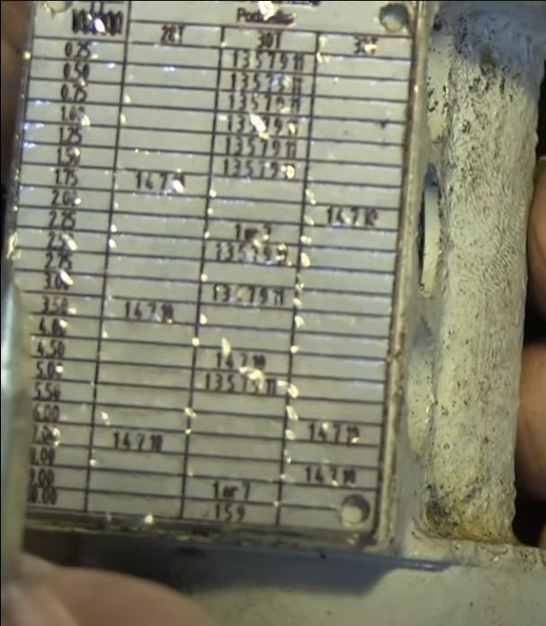

A jaki masz dokładnie model- CZ1440G/1? Taki zegar jak Twój ma kol. AdamFx, jak widać tabliczka jest u niego na obudowie zegara.
https://youtu.be/DHxeK-_Ne-s
Może skontaktuj się z nim, i jeśli koła(ilość zębów) i skok śruby się zgadzają z jego, to tabliczka będzie pasować do Twojej.

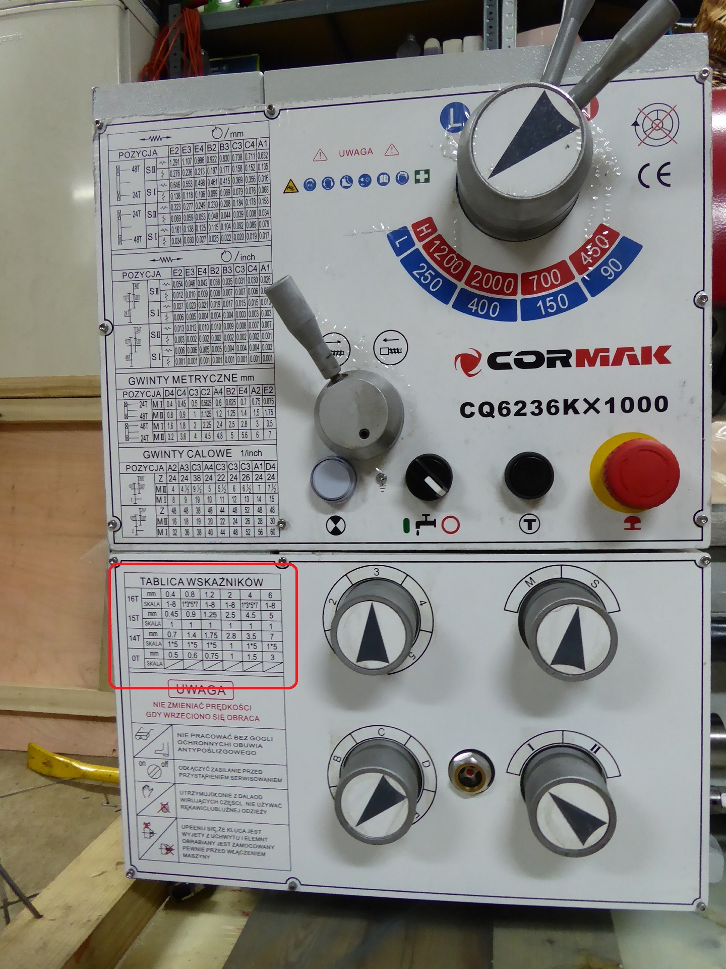

Mój to CQ6236Kx1000, tabliczka jest na obudowie gitary
Dodane 32 minuty 56 sekundy:

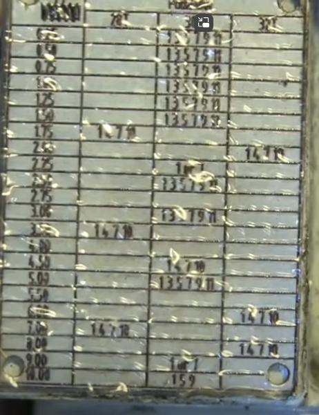

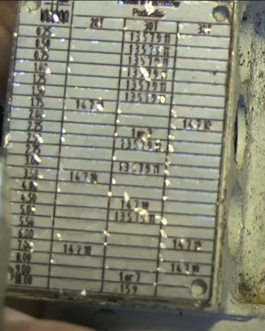

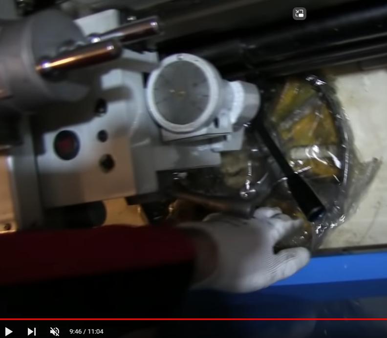

Znalazłem film kolegi z form Adama(Maszynotwora),
https://youtu.be/se-_pbgwFUc
gdzie zrobiłem kilka screenów tabliczki zegara CZ1440G/1, przeszkadza trochę odbijająca światło folia na tabliczce, ale myślę, że uda Ci się odczytać i skompletować z nich całą tabliczkę dla 28T, 30T, 32T, kolumna po lewej to poszczególne skoki.
A w razie czego skontaktuj się z autorem.
tarcza
koła zębate
tabliczka(różne ujęcia do porównania)
Powodzenia..!

Post napisał: sjgn » 16 lut 2024, 12:12
Dzieki Panowie. Tabliczke zlokalizowałem na obudowie gitary i wychodzi, ze mam koła zebate 14,15 i 16 zębów. Nie zauważylem wczesniej, ale srube pociagową mam opisaną jako taką ze skokiem 3mm. Tarczkę i obudowę zegara mam - brakuje mi tylko kół zębatych. Więc w sumie wracam do oryginalnego pytania: gdzie toto kupić :)

sjgn pisze:gdzie toto kupić
Wątpię żeby importer sprzedał same trybiki, jak już to cały zegar.
Ja bym to dorobił z poliamidu metodą jak na filmie.

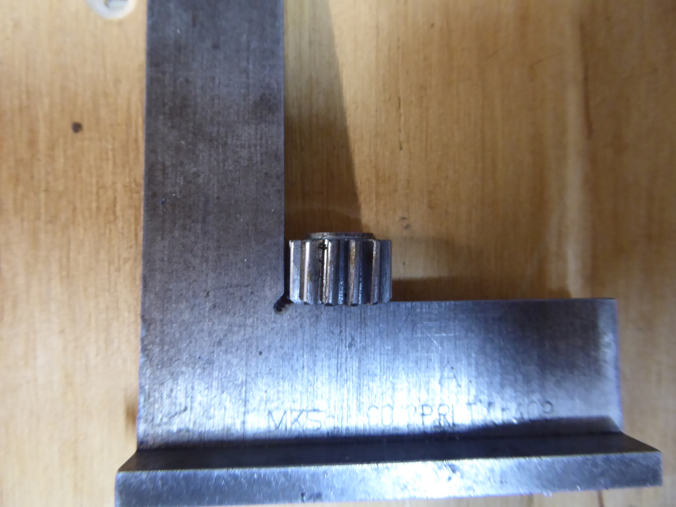

sjgn pisze:wychodzi, ze mam koła zebate 14,15 i 16 zębów
No tak tylko że koła kolegi rc36 maja więcej jak 14,15,16 zębów, a te beda miały dużo mniejszą średnicę zależną od modułu (coś jak moje). musze sprawdzić jaki skok ma moja śruba, i jeśli ma tez 3mm, to musisz mieć takie jak moje (a moje mają moduł 1!, co wynika i z pomiaru, i wzoru*. Zresztą, możecie sami przeliczyć..)
* Ilość zębów z o danym module m(p) koła zębatego jest ściśle powiązana ze średnicą zewnętrzną tego koła da, wynikającą z przekształcenia wzoru** czyli m = /(T+2) więc:
m = da : (z+2) (wg rys. poniżej)
gdzie:
m = moduł zębów koła
da = średnica zewnętrzna koła(wierzchołków)
z = ilość zębów
** Obrazek
