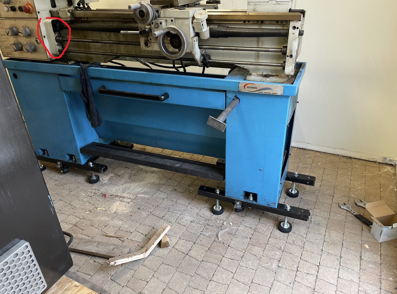

sjgn pisze: nie ma żadnych ewidentnych śrub w tym celu
Niema korka wlewowego od strony suportu i korka spustowego od strony gitary?
Być może korek wlewowy jest pod tą osłoną zaznaczoną na czerwono, w mojej tokarce niema takiej osłony.

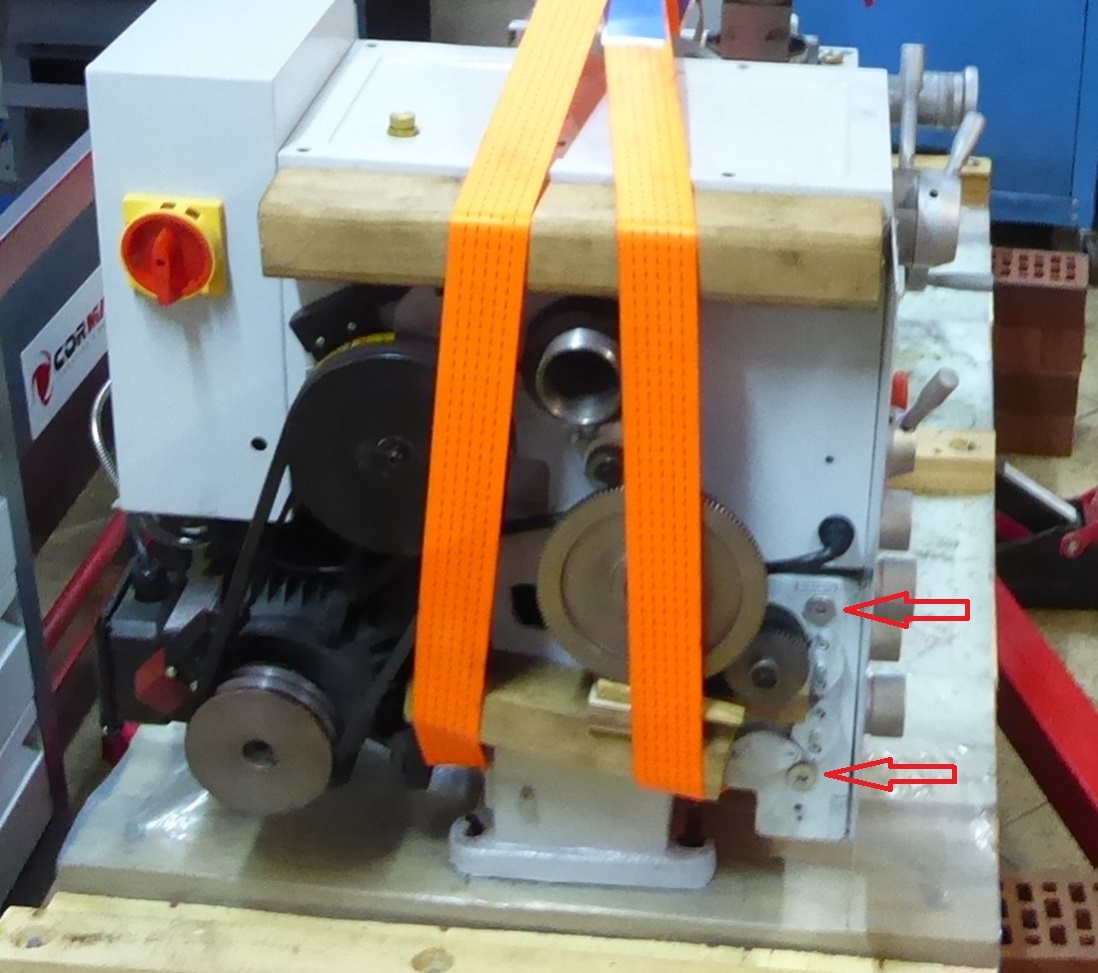

U mnie korki spustowy i nalewowy do skrzynki posuwów były na zewnętrznej ściance, od strony gitary.
Obejrzyj jeszcze raz dokładnie te miejsca, bo być może korki są(jak to u chińczyków możliwe) bez kołnierzy(stożkowe) i je zaszpachlowali do malowania..

sjgn pisze:A wskaźnik pokazuje, że mało. Jak to zrobić?
jeśli tylko dolać to można i przez okienko kontrolne, jest wykręcane.
ale lepiej wymienić bo nie wiadomo czy kiedykolwiek było to robione.
też mam z MPT i u mnie spust jest w tym samym miejscu jak na zdjęciu które zamieścił Roman.
natomiast wlew jest po przeciwnej stronie, tzn od strony suportu.
w skrzyni przekładniowej obydwa korki są po stronie gitary. jeśli nie znajdziesz to ja zrobił bym taki spust samodzielnie w miejscu które będzie łatwo dostępne.

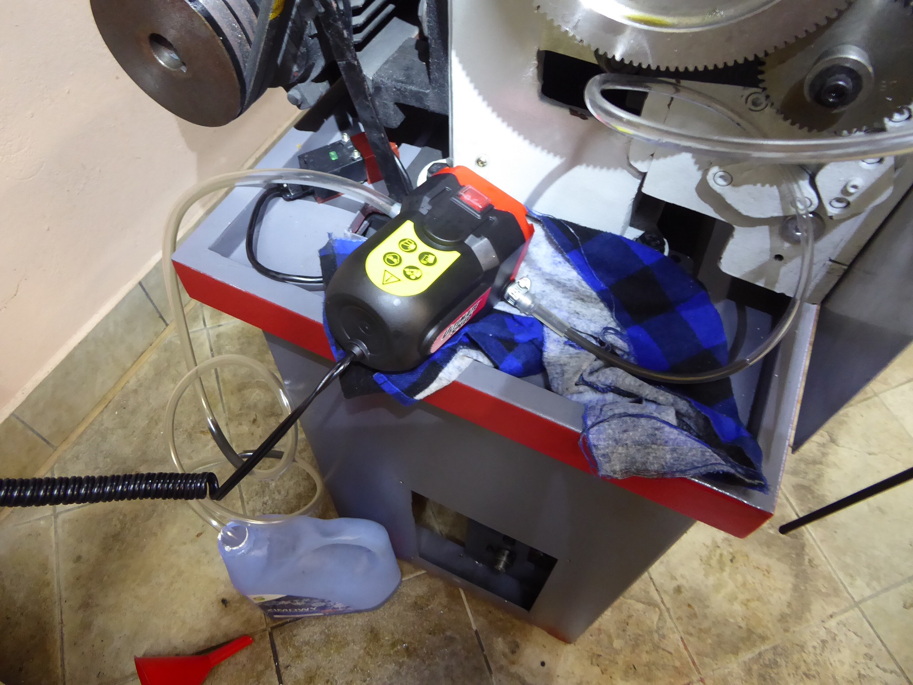

No, ale nie wleje do połowy przeziernika jak zazwyczaj wymagane, chyba że pochyli cała tokarkę(co dość ryzykowne).
Jak rzeczywiscie nie znajdzie korka, to już lepiej w wolnym miejscu korpusu by nie uszkodzić podzespołów przewiercić i nagwintować ⌀8-12mm otwór, i po wymianie/dolaniu zaślepić śrubą z oringową podkładką.
Ściągnąć olej, przepłukać naftą, i zalać nowym można bez problemu z górnego wlewu za pomocą 12V pompki do oleju(z Lidla, a ≈50PLN ), która świetnie się nadaje i do ściągania i do napełniania.
Za pomocą takiej pompki wymieniłem we wrzecienniku, suporcie i skrzynce posuwów (zalałem olejem przekł. SP/CLP100)
Dla łatwiejszego odsysania na elastyczną rurkę ssącą którą nie wszędzie można dotrzeć bo się wygina, założyłem długą na 400mm rurkę alu ⌀4mm(z OBI) jako lancę, by łatwiej dotrzeć w zakamarki. Łatwiej tak też zebrać opiłki.

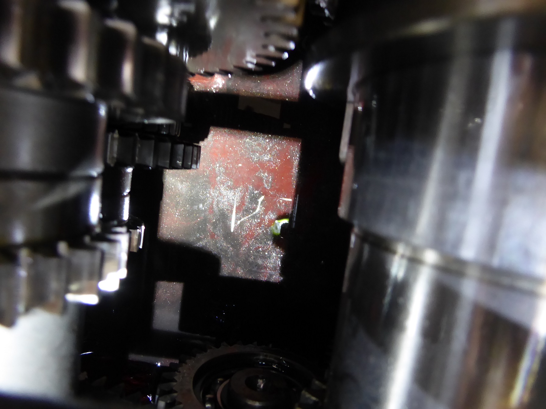

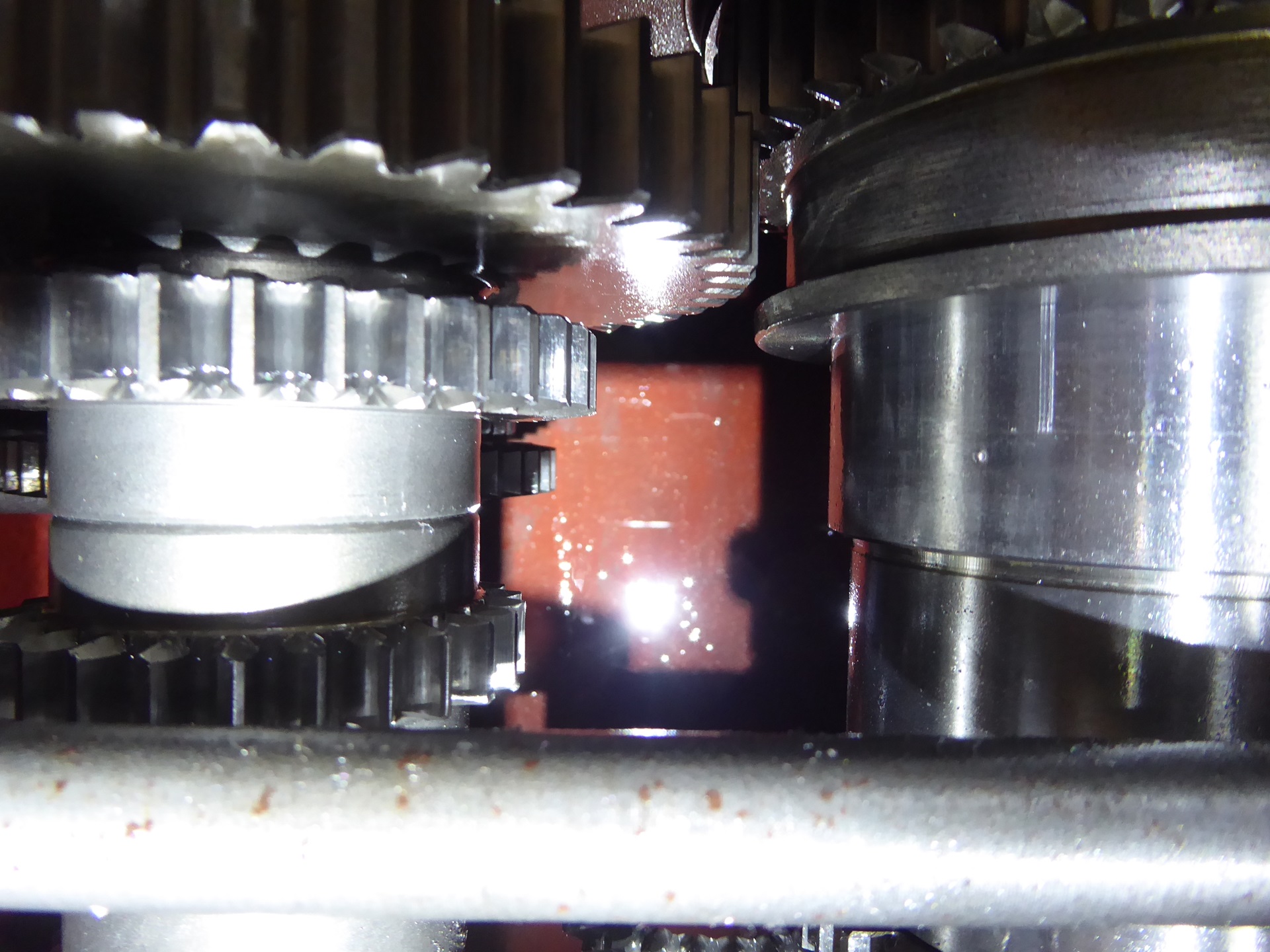

wrzeciennik przed płukaniem
wrzeciennik po płukaniu

Post napisał: sjgn » 13 lis 2023, 19:37
No więc się zgadza: jedna śruba (wlewowa) była pod osłoną, druga (spustowa) - to zwykła śruba, a nie ta z kołnierzem i uszczelką. Dobrze zrobiłem, że spuściłem olej, bo syf wszędzie był niemożliwy. Szczególnie w suporcie: wydawało się, że jest dużo oleju. Spuściłem, a w okienku nadal stan "pół". Wykręciłem okienko, a tam galareta olejowo syfowa, która nawet okienka nie chciała opuścić.
