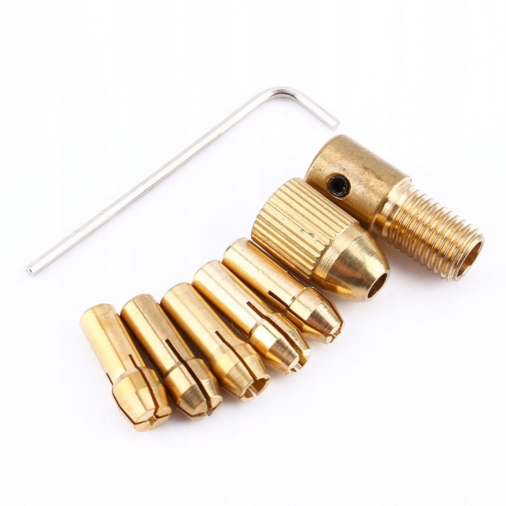

Poszukaj takiego zestawu
https://pl.aliexpress.com/item/1005004208032335.html
https://alle gro.pl/oferta/1-zestaw-samozaciskowy-uchwyt-0-5-3mm-wiertarski-14208459869
najmniejszą tulejką może 0,3mm ściśniesz (można też podpiłować boki szczęk/powiększyć rozcięcia, by się bardziej zeszły)
Są w zależności od producenta dość starannie robione i niedrogie, najwyżej dużo nie stracisz...
podobne, do Dremela
https://pl.aliexpress.com/item/32918704143.html
albo próbuj poniższym zamocowanym w uchwycie Twojej obrabiarki,Wał-Max rozmiar wiertła (min-max):
2-0.7 (0.2mm-0.7mm), 2-1.2 (0.7mm-1.2mm), 2-1.5 (1.0mm-1.5mm), 2-2.5 (1.8mm-2.5mm),
2-3.17 (2.5mm-3.2mm), 2.3-0.7 (0.2mm-0.7mm), 2.3-1.2 (0.7mm-1.2mm), 2.3-1.5 (1.0mm-1.5mm),
2.3-2.3 (1.6mm-2.3mm), 2.3-3.17 (2.5mm-3.2mm), 3.17-0.7 (0.2mm-0.7mm), 3.17-1.2 (0.7mm-1.2mm),
3.17-1.5 (1.0mm-1.5mm), 3.17-2.0 (1.4mm-2.0mm), 3.17-2.5 (2.0mm-2.5mm), 3.17-3.17 (2.5mm-3.2mm)
podobne, do Dremela

Takim łapalem za drut 0,25
https://alle gro.pl/oferta/uchwyt-wiertarski-uniwersalny-4486-dremel-14088696818
