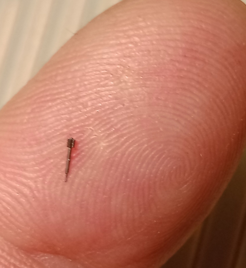

waljo pisze: Te uchwyty wiertarskie próbowałem, ale jak pisałem wcześniej słaby temat, za duże są bicia i nie idzie tego ustawić. Przy tak małych średnicach bicie nie może występować.
Jak masz tokarkę z imakiem szybkomocującym, to możesz spróbować zrobić uchwyt typu Weldon. Jest to tuleja z otworem do mocowania dopasowanym do średnicy narzędzia/wiertła, które mocuje się w niej.
typowy uchwyt Weldon
Tzn. samemu wywiercić nieruchomym wiertłem zamocowanym/ściśniętym w kostce imaka tokarki np między dwoma trzonkami noży, wycentrować(imak szybkomocujący na to pozwala), i nawiercić osiowo mosiężny pręcik o średnicy kilku mm zamocowany w uchwycie tokarki, w który wkleisz potem na Loctite chwyt wiertła. Tak pogrubiony chwyt wiertła można już chwycić w każdy większy uchwyt.

Ta rzecz to obróbki jest na zdjęciu. Otwór ma być od strony trybika. Ostatnia propozycja jest godna zainteresowania.

Wow, większe wióry zdarzało mi się z palca wyciągać :)
Wiesz może jaki materiał? Na zdjęciu wygląda jak mosiądz ale z tego co wiem robi się to zwykle ze stali.
Biorąc pod uwagę że to jednorazowa robota i przy takiej średnicy siły będą minimalne - wywierciłbym w kawałku mosiężnego wałka otwór 0.3mm i wkleił ten komponent odrobiną szelaku.

Post napisał: waljo » 19 lut 2024, 08:26
To jest stal hartowana. Propozycji Koledzy przedstawili wiele, coś się wybierze. Na razie szukam trochę czasu. Propozycja z wałkiem i otworem 0,3 jest do zaakceptowania.
