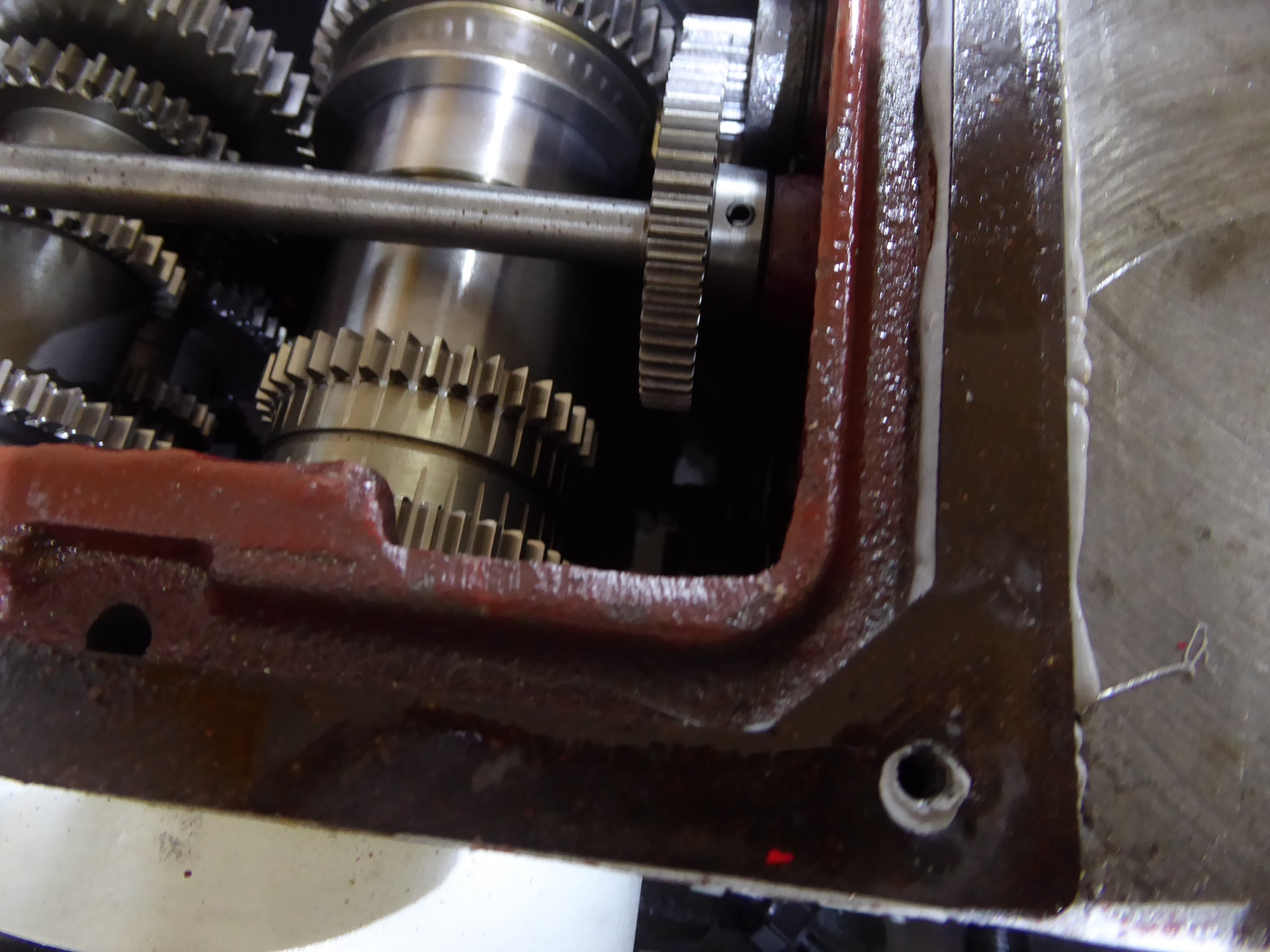

Tak, zgodnie z Twoim zaleceniem - przepłukałem tez naftą i lidlową pompką wyssałem syf z dna :)

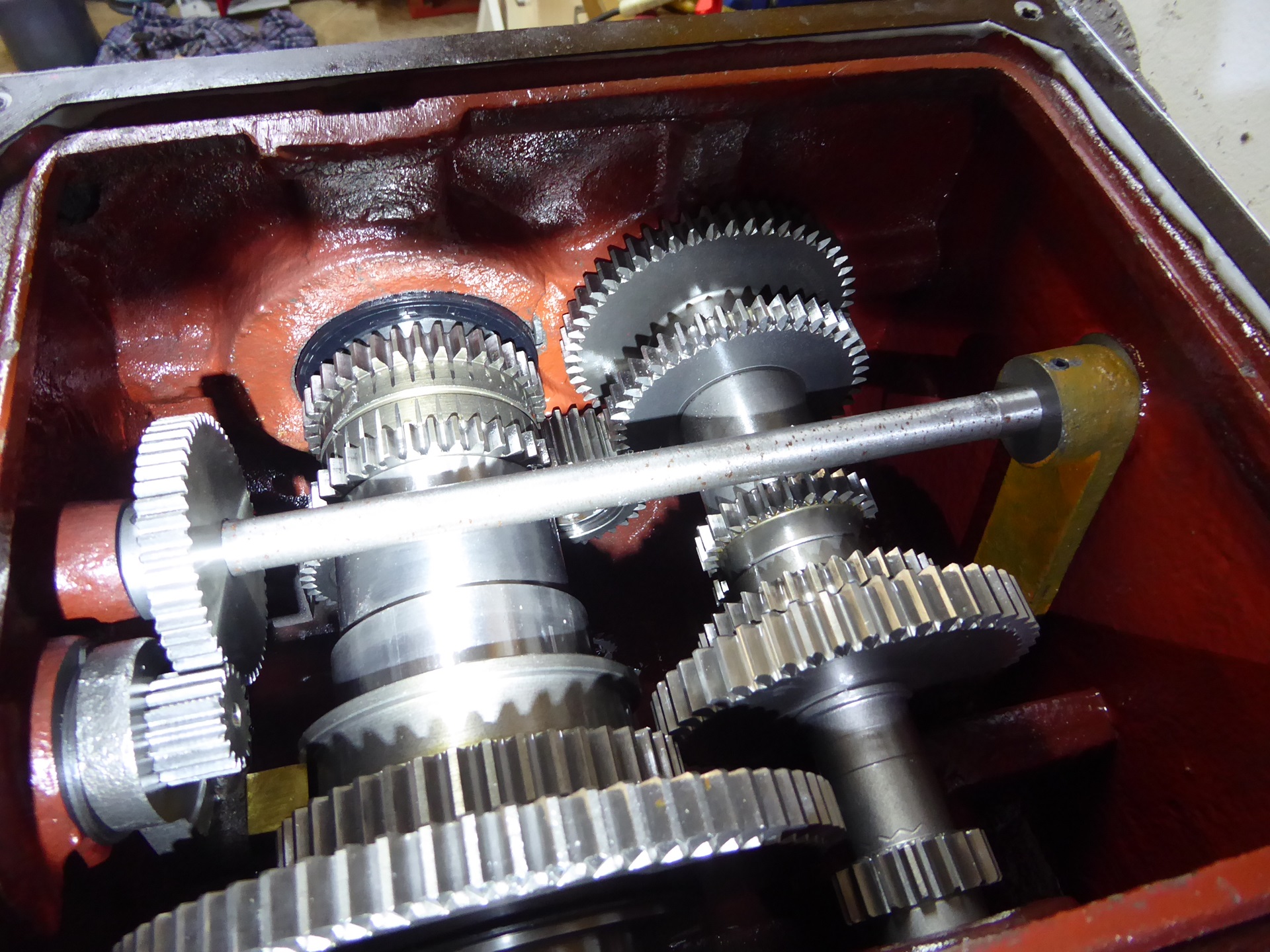

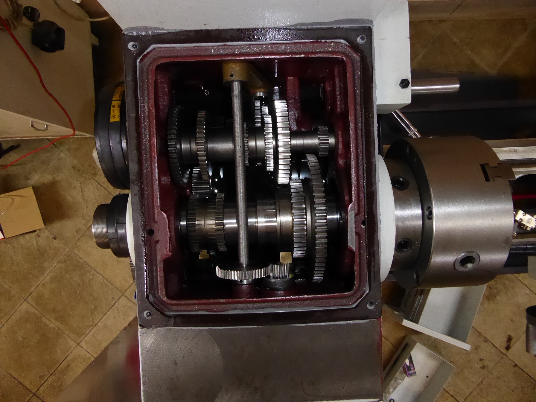

Najgorzej, że nieusunięte opiłki czy resztki przymalowanego czasem i odpadającego w trakcie użytkowania piasku formierskiego (u mnie były tylko opiłki) unoszone z rozbryzgiwanym kołami zębatymi olejem dostają się w łożyska, a co to dla nich oznacza to nie trzeba mówić.
W tych tokarkach nie ma pompki smarowania, olej rozbryzgiwany przez koła w skrzyni przekładniowej wrzeciennika ściekając z dekla do rowków na obrzeżach pod deklem
poprzez kanaliki grawitacyjnie dostarczany jest łożyskom wrzeciona

RomanJ4 pisze:dostają się w łożyska, a co to dla nich oznacza to nie trzeba mówić.
no właśnie, jak zauważasz to jest zamknięta skrzynia. Wiadomo, po zakupie jest tam spory syf i trzeba sobie to wyczyścić. Jednak w niekrótkim czasie pracy znowu masz opiłki i tak można bez końca byłoby się martwić o te nieszczęsne łożyska. W sumie czemu by nie zrobić nawiertów w skrzyni i dać pompkę oleju z filtrem bocznikowym? To proste do zrobienia i wtedy na pewno łożyska nie pracowałyby na opiłkach.

szopenn pisze:tak można bez końca byłoby się martwić o te nieszczęsne łożyska
Albo można pracować prawdopodobnie lata zanim się zajadą nie przejmując się niczym, a potem je po prostu wymienić na nowe.

Post napisał: RomanJ4 » 20 lis 2023, 00:20
Wcześniej rozważałem nawet czy nie dać pompkę tłoczkową(kupną lub samoróbkę) i krzywkę na któryś z dolnych wałków w skrzyni wrzeciennika, albo zębatą (np do C-4011, Zetor)
zazębioną (po zmianie koła) z kołem zębatym na wałku koła pasowego, ale w końcu zrezygnowałem.
A na powstające w skrzyni opiłki jest silny magnes krążkowy...

Post napisał: rc36 » 20 lis 2023, 17:32
Ja na dzień dobry wymyłem wrzeciennik ropą, dałem na dno wrzeciennika magnes neodymowy, nalałem nowy olej i toczę tak już kilka lat, niekiedy dość intensywnie.
Jak do tej pory nic się nie dzieje, nawet olej nie ściemniał.
