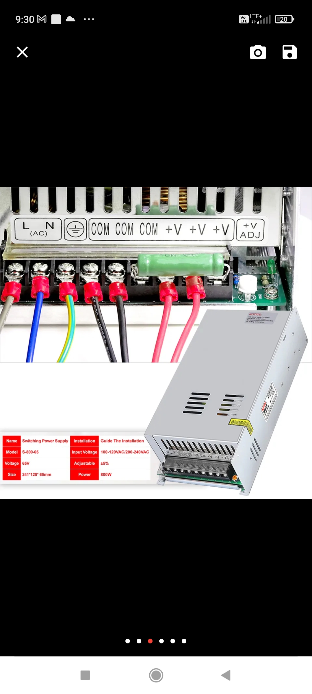

Tak, wiem. Zapomniałem po prostu o prądzie. Albo inaczej - trochę zignorowałem wychodząc z założenia, że nie będzie wyższy niż wydajność prądowa trafopowielacza czyli pewnie max kilkadziesiąt mA.
Z innej beczki pytanko, na które szkoda trochę nowy temat zakładać - grzebiąc w ofertach na Ali, znalazłem ostatnio takie foto zasilacza impulsowego do przetwornicy DPS. Zastanawiam się, po co ktoś wsadził tam ten wielki rezystor?
Dodane 1 godzina 36 minuty 14 sekundy:
Ok. Ostatecznie zamowilem 5 wielkich rezystorów pomiarowych WESTON po 6Mohm, 6kv wytrzymałosci napieciowej, max prąd ciągły 1mA. Czyli dam je w szereg, łącznie mają 30Mohm i z tego co policzyłem wytrzymają 6x5= 30kV i 6mA, czyli do 180w. Na koniec złącze je elastycznymi izolowanymi odcinkami kabla, włożę w jakiś peszel i zagnę je w kształt litery U by dało się upchać do obudowy. Tak będzie ok?
