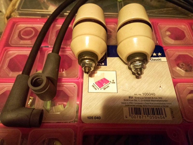

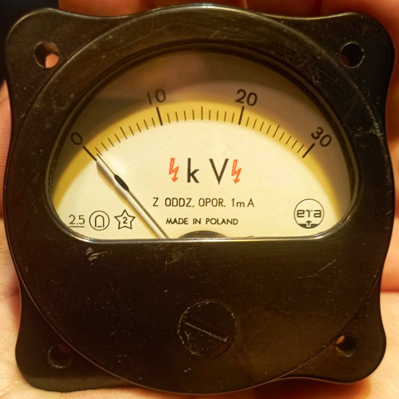

Post napisał: Rafalgl » 31 paź 2023, 23:19
2 fotki:
Kable i zaciski:Obrazek
Miernik:
Retro elementy, ciekawe z czego wymontowane😉.
Chyba po prostu nadal czasem zapominam, że prąd scisle zależy od napięcia i rezystancji. Że jedno związane jest z drugim i trzecim. A dopuszczalne moce, wydajności prądowe, to nie są ograniczniki, a raczej bezpieczne normy wymagane do właściwej pracy urządzenia, że nie będzie spadku płynącego prądu bez spadku napięcia i wzrostu rezystancji układu, albo że większy prąd może zwykle popłynąć ale wtedy już coś zepsuje itd.

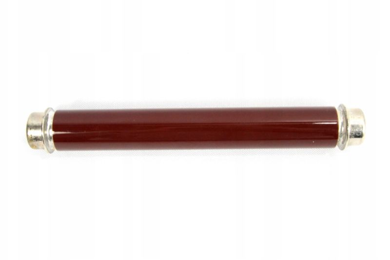

Post napisał: Rafalgl » 03 lis 2023, 01:42
Przyszły rezystory. Ich wymiary są równje porażające, jak napięcie na końcach; 250x27mm. Jakiego rodzaju gniazda/obejmy/klampy/zaciski/łączniki stosuje się do łączenia lub do mocowania takiego typu rezystorów na PCB? Co to za rodzaj styku/gniazda i jak się nazywa? Obrazek
Chcę je przykręcić na płycie zrobionej z tekstolitu albo laminatu epoksydowo szklanego, połącze je w zygzak i pomiędzy nimi wkleję na żywicę przegrody izolacyjne z tego samego materiału. Problem leży w tym nieszczęsnym mocowaniu; chciałbym to zrobić jak należy, nie za pomocą opasek do węży.

Post napisał: atom1477 » 03 lis 2023, 06:53
Masz błędną tezę w pytaniu.
Polega ona na tym że założyłeś że takie rezystory montuje się na PCB.

Post napisał: atom1477 » 03 lis 2023, 08:33
Montuje się np. na płytach tekstolitowych z dużą ilością dużych otworów (jako dodatkowa izolacja powietrzna).

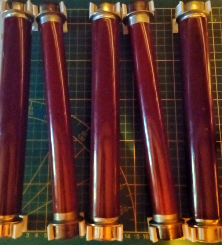

Post napisał: Rafalgl » 03 lis 2023, 12:04
Dobra, zatem zamawiam tę płytę tekstolitową. A jak te uchwyty? Bo na razie dałem takie jak na foto (zwykle plastikowe obejmy do rur). Powietrze jako dodatkowa izolacja? Kurcze, ja tu myślałem o dodatkowych przekładkach z tekstolitu tam gdzie są te skosy, a jednak okazuje się że lepiej aby nic tam nie było😉 Nie zajarzy się łuk przez to, że będzie powietrze (czyt. gaz jonizujący) pomiędzy nimi? I jakie odstępy minimum powinny być pomiędzy elementami przewodzącymi przy takim napięciu? Wole się upewnić, że wszystko jest zgodnie z normami bezpieczeństwa... ja tam mogę sobie mieć świadomość ryzyka, niedoróbek i uwazać x10, ale dajmy na to ze kiedyś np. sprzedam ten zasilacz , to chce wiedzieć że kogoś nie pier&$#@& prąd, nie spali się dom itp., a ja nie trafię za kratki, za to że komuś sprzedałem taki bubel😉 Obrazek
Myśle, aby co drugi rezystor umiescić na izolatorach wsporczych ceramicznych. Dzięki temu zygzak będzie nie tylko w poziomie, ale w 3 wymiarach. Drugi pomysł aby dać 3 z jednej i 2 z drugiej strony płyty tekstolitowej. Oj, słabo to widzę. Chyba będzie osobno kilowoltomierz i osobno zasilacz.WN...

Post napisał: atom1477 » 03 lis 2023, 16:43
Nie możesz. Na plexi przy przebiciu może się wypalić przewodząca ścieżka.
Tu masz listę materiałów jakie możesz użyć:
https://www.curbellplastics.com/materia ... nsulation/
Tu jakaś większa lista:
https://www.professionalplastics.com/pr ... lsList.pdf

Post napisał: Rafalgl » 04 lis 2023, 15:31
O dzięki, przyda mi się napewno taka lista. Zamawiam w takim razie tekstolit. Myślałem o plexi bo akurat jest pod ręką, ale w takim razie odpuszczam.
Została jeszcze kwestia odstępów pomiędzy częściami przewodzącymi... Zauważyłem, że przy ok 2cm pojawia mi się widoczne wyładowanie koronowe, jak dalej zbliżam zajarza się łuk, ktory mogę wyciągnąć nawet na kilkanaście cm. Czy 3cm będą wystarczająco bezpiecznym odstępem między końcówkami rezystorów? Mogę go zwiekszyć ale też chciałbym aby to się jednak pomiescilo w obudowie.
Dodane 1 godzina 58 minuty 41 sekundy:
Zamówiłem 3 kilowoltomierze z Ali... Zakresy 20, 30 i 50kv. Zacznę od pomiaru na najwyzszym i będę jechał w dół. Pobierają one tylko 100uA (mikroamperów), w zestawie też dają oni rezystor, dużo mniejszy od tych które kupiłem.
